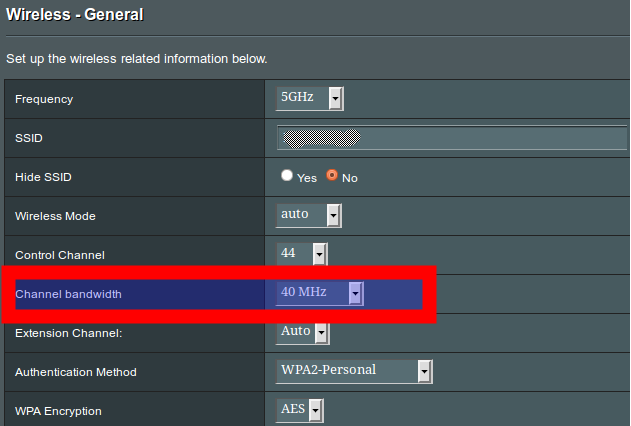

hoe heb je de channel width van je wireless eigenlijk staan op je asus? standaard staat ie op 20 Mhz. Als dat nog steeds zo is, zet deze dan voor zowel 2.4 als 5 ghz. Zie bijlage.Selection_003.png

@wiz, Die staat op 20/40MHz, bedoel jij daarmee te zeggen dat ik die op 40MHz zou moeten zetten?
Kun je mij ook uitleggen wat ik mij bij de optie Channel Width bij moet voorstellen, wat kan deze optie voor invloed hebben op het streamen?
  • Moderator
als je die op 20/40 zet moet er door je access point en je wireless apparaat worden onderhandeld over de breedte van het channel. Vaak gaan die apparaten dan veilig op 20 mhz ziten. Als je je access point op 40 mhz zet, en je tablet connect, dan wordt meteen 40 mhz breedte gebruikt. En meer breedte zou in moeten houden dat je een betere throughput moet kunnen halen, het geen minder buffering tot gevolg zou kunnen hebben, en wellicht helpt het.
Probeer eens of dat invloed heeft, en zo ja laat hem dan op 40 Mhz staan. Helpt het niets kan je natuurlijk altijd weer terug naar 20/40.
