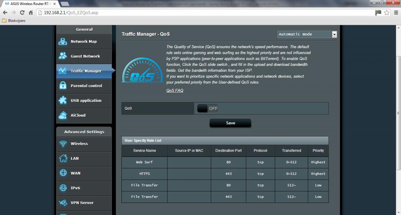

dan heb je toch iets vreemds met je asus, of met je solo2. Mijn ultimo hangt via een tweede gbit switch aan mijn asus router, en zelfs dan kan ik via wireless of via bedraad met nog een switch ertussen gewoon prima streams bekijken zowel hd als sd. Ik heb alleen geen solo2 maar een uno en ultimo. En die werken prima hier. Heb je toevallig quality of service aan staan op je asus (menu item traffic manager) ?

Wiz, nog even een aanvullende vraag op het onderwerp QOS.
Ik weet niet onder welke categorie het streamen valt, dus nadat de verbinding via OpenWebif is opgebouwd begint het streamen via VLC en dat is naar mijn mening een file.
Als ik nu QOS zou toepassen en ik geef filetransfer de hoogste prioriteit, zou dit zoden aan de dijk kunnen zetten?
