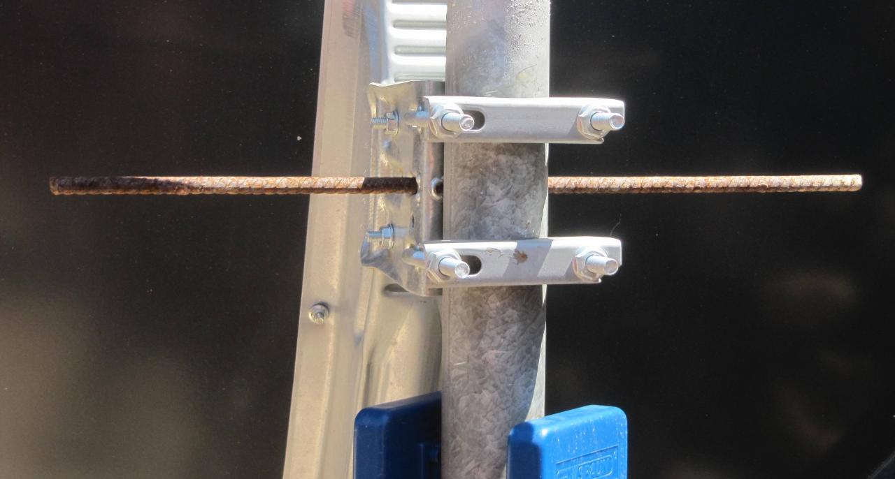

Tja, als de signaalkwaliteit van de Astra 19,2 beduidend zwakker is als van de Astra 28,2, dan zal de schotel toch iets naar het zuiden gedraaid moeten worden. Het gaat echt maar om een heel klein beetje. Je moet de schotel zo weinig verdraaien dat de lnb zich maar 2mm naar het zuiden verplaatst. Op de mast is dat niet eens zichtbaar zo weinig.
Maar ik heb het al heel vaak geschreven, een triple-lnb op een Triax 78 uitrichten is uiterst precisiewerk en meestal niet weggelegd voor iemand die geen ervaring heeft in schotels uitrichten of je moet gouden handjes hebben en veel geduld.
Als met mijn vinger op de goed vastgezette schotel maar enigszins naar links, rechts, omhoog of omlaag druk worden de waarden van de Astra 3 alleen maar lager.
Je moet ook nooit aan de schotel drukken of trekken , bij de minst geringe vervorming heb je al signaal verlies .
Steek zoals vaker hier te lezen is , een 10 mm staaf door het gat achterin de Triax mount en probeer daarmee de schotel iets te verdraaien . Voor de elevatie trek of duw je aan de mast of muursteun .
aangepast door trust
Een korte draai aan een schroef van de mount kan al positieve of negatieve gevolgen hebben. Zo kun je wellicht gaan millimeteren.
Precies Eduard , zo doe ik het ook vaak , met een blik op de satmeter aan een kant de moer een halve slag los en de andere kant vast .
Inderdaad trust.
Als je je schotel optimaal hebt uitgericht en je moet hem goed vast gaan zetten, draai dan de moeren altijd kruislings aan in kleine stapjes, zie bijlage 2. Doe je dat niet, dan verdraaid de schotel gegarandeerd zodat je minimaal 5% op je signaalkwaliteit verliest. Ik zeg altijd, 1% signaalverlies is maximaal.
En als je de schotel dan goed hebt vastgezet, dan steek ik een stuk betonijzer in de mastklem. Je probeert dan de schotel met behoorlijk wat kracht links- en rechtsom te draaien. De pijp gaat dan iets torsen waardoor de schotel toch een heel klein beetje verdraait. Je moet dan onmiddellijk signaal terugval zien in beide richtingen. Verdraai je toevallig de schotel op de mast, dan heb je pech maar dan weet je dat de schotel met een flinke storm ook was vergaan. Dus beter nu de schotel beter vast zetten dan als het hondeweer is.
En controleren of de elevatie goed staat ingesteld, dat is een kwestie van de mast achterover trekken en voorover drukken. Ook dan moet de signaalkwaliteit in beide richtingen  terugvallen.
aangepast door Sprietje
YEP! En die grote scherpe vleugelmoeren vervangen voor gewone moeren...en ik zet bij een Triax altijd een parker in de arm bij de kunststof klik (bij dubbele kabels deze dan maar buitenlangs). Daarmee staat de arm een stuk vaster bij een beetje wind.
