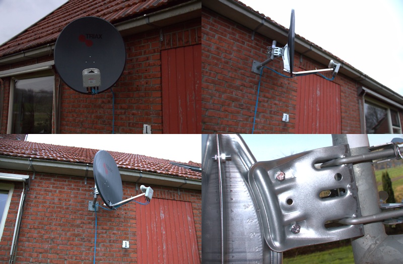

Thegroov Geplaatst: 2 januari 2016 Geplaatst: 2 januari 2016 Beste Forumgenoten, Allereerst wil ik iedereen bedanken die in dit topic geschreven heeft, ik heb er veel van opgestoken. Sinds een jaar wonen wij in het buitengebied van Zuid-Groningen (Ter Wisch) en gelukkig is ons jaarcontract bij Online.nl bijna afgelopen, zodat we het debakel dat iptv heet bij Online.nl achter ons kunnen laten. Kabel of glasvezel zal hier voorlopig niet komen, de straat is een kilometer lang en er staan drie boerderijen. De kwaliteit van de ADSL-verbinding is bijzonder matig, wat het TV-kijken tot een ramp maakt. Alles in SD, hakkelend en verspringend, 'opgenomen' films streamen vaak helemaal niet, settopboxje dat drie maal per week gereset moet worden, etc. Er hing nog een schotel (triax 64cm, zonder lnb) van de vorige bewoners, dus ben ik gaan experimenteren met satellietontvangst. Ik heb de triple-LNB van CD gekocht en die in de houder geplaatst. Die houder was helaas flink beschadigd, die bolletjes die in het metaal klikken waren bijna weg en onder het gewicht van de zware triple hing hij niet goed. Voor de Astra 28,2 zitten we net op het randje van de wolk, dus moest ik beslissen, tegen het advies in, om toch de triax 78 te nemen om een goede ontvangst te hebben. Ik wil immers niet van de regen in de drup komen, qua TV kijken. De enige ervaring met satellietontvangst is dat ik 25 jaar geleden een analoge ontvanger en een schotel had, die ik een keer geïnstalleerd heb. Ik heb alleen een klein satmetertje en als ontvanger hebben we net een nieuwe Samsung UHD-TV gekocht, met twee UHD-tuners. Nadeel van deze ontvanger is dat hij alleen de kwaliteit van het signaal aangeeft en niet hoeveel dB aan signaalsterkte hij ontvangt. Ik kreeg op de 64cm-schotel alleen astra 1 en 2, maar geen astra 3, terwijl ik daar op moet afstellen. Ik kreeg ze wel op de juiste lnb's, getest met het alu-folie. Daarom heb ik een losse LNB erbij genomen (inverto black ultra) en die eerst op de triax 78 gezet en astra 3 gaan zoeken. Met het satmetertje vond ik hem. Het uitrichten is een ramp, want ik kan alleen naar het geluid van het satmetertje luisteren, moet dan van de trap af, om het huis heen, de TV op een zender van astra 3 zetten, dan met 28 drukken op de afstandbediening naar de lnb-pagina van de TV en daar zie ik dan alleen de 'kwaliteit signaal'. Dan weer naar buiten, beetje verstellen en weer naar binnen en weer de hele riedel opnieuw, want de TV gaat na een minuut weer in de normale stand. Zo kreeg ik astra 3 op 95% kwaliteit op een van de zenders, TV-Gelderland. Losse LNB eruit en triple er in, skew op een graad of 11,5 en direct beeld op alle drie de astra's. Kwaliteit van de ontvangst op astra 3 (tv-gelderland) was 0%, maar wel beeld. Dat viel me eigenlijk flink tegen. Blijkbaar zit de LNB van de inverto toch iets anders dan de 23,5 van de triple. Na honderd keer heen en weer lopen naar buiten en binnen en beetje draaien en 28 keer klikken op de AB, heb ik hem nu zo: 70-80% kwaliteit op astra 1, 20-30% op astra 2 en 40-70% op astra 3. Nog niet al te goed, maar ik heb geen haast. Ik vraag me nu wel af wat ik het beste kan doen. Een goedkoop satellietontvangertje kopen in china, van € 35,-, en die gebruiken om signaal te gaan meten met wellicht onze oude TV tegen het raam, zodat ik hem van buiten af kan zien, om zo beter af te kunnen stellen, of kan ik beter iets anders doen? Ik heb wat foto's erbij gezet. Tips zijn welkom. Groetjes, Frank (The Groov)

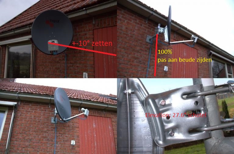

smetje limb.BE Geplaatst: 2 januari 2016 Geplaatst: 2 januari 2016 zet je trippel lnb een op +- 10° Db. 900UHD 2X. 4x twin lnb 1x bosat 1.50m .Dreambox 7020hd v2 . Dreambox 800 Db 8000 1x. Db 800se Db 2X 500HD Sab unix triple 2x. Xsarius Galaxy 4K. Gigablue trio. Gigablue Quad Plus. Zgemma H7 Cabel en Sat Samsung UE65MU7070 4K Ultra HD Smart LED Samsung UE46F6650SSXXN led 1x LG 60"lb 870v

smetje limb.BE Geplaatst: 2 januari 2016 Geplaatst: 2 januari 2016 het kan zijn dat je ook je schotel zelf ook nog wat moet veranderen naar Address: Zuid-Groningen (Ter Wisch Satellite: 28.2E, 23.5E©, 19.2EElevation: 27.6° schotel Db. 900UHD 2X. 4x twin lnb 1x bosat 1.50m .Dreambox 7020hd v2 . Dreambox 800 Db 8000 1x. Db 800se Db 2X 500HD Sab unix triple 2x. Xsarius Galaxy 4K. Gigablue trio. Gigablue Quad Plus. Zgemma H7 Cabel en Sat Samsung UE65MU7070 4K Ultra HD Smart LED Samsung UE46F6650SSXXN led 1x LG 60"lb 870v

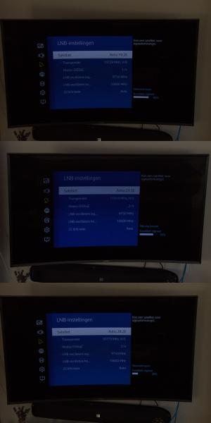

Thegroov Geplaatst: 2 januari 2016 Geplaatst: 2 januari 2016 Ja, door mijn onervarenheid had ik hem 11 graden de verkeerde kant op gedraaid. De elevatie veranderen doe ik nu even niet (het regent en het is donker), maar ik heb de skew wel even aangepast de juiste kant op. Nu krijg ik 100% op 19,2, 90% op 23,5 en 20% op astra 28,2. Dus moet ik de schotel iets naar het oosten draaien, als ik het goed begrepen heb. Groetjes, Frank (The Groov)
smetje limb.BE Geplaatst: 2 januari 2016 Geplaatst: 2 januari 2016 Maak maar eens een markering en dan kan je nog alle kanten op Db. 900UHD 2X. 4x twin lnb 1x bosat 1.50m .Dreambox 7020hd v2 . Dreambox 800 Db 8000 1x. Db 800se Db 2X 500HD Sab unix triple 2x. Xsarius Galaxy 4K. Gigablue trio. Gigablue Quad Plus. Zgemma H7 Cabel en Sat Samsung UE65MU7070 4K Ultra HD Smart LED Samsung UE46F6650SSXXN led 1x LG 60"lb 870v
smetje limb.BE Geplaatst: 2 januari 2016 Geplaatst: 2 januari 2016 ik heb je afbeelding nog wat aangepast Db. 900UHD 2X. 4x twin lnb 1x bosat 1.50m .Dreambox 7020hd v2 . Dreambox 800 Db 8000 1x. Db 800se Db 2X 500HD Sab unix triple 2x. Xsarius Galaxy 4K. Gigablue trio. Gigablue Quad Plus. Zgemma H7 Cabel en Sat Samsung UE65MU7070 4K Ultra HD Smart LED Samsung UE46F6650SSXXN led 1x LG 60"lb 870v
Thegroov Geplaatst: 2 januari 2016 Geplaatst: 2 januari 2016 Ik denk dat de foto een wat vertekend beeld geeft, want de beugel heb ik met ringen aangepast, zodat hij exact waterpas is, naar alle kanten. Maar op de foto lijkt hij hardstkke scheef te staan :-) De elevation staat nu iets onder de 27,6. Ongeveer op 27,3 of zo. Ga ik morgen een stukje verzetten. Ik ben benieuwd of het me gaat lukken.... Bedankt voor de tijd die je erin steekt voor me! Groetjes, Frank (The Groov)
