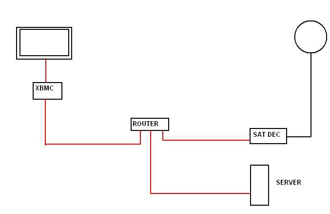

Kan iemand mij uitleggen hoe dat gaat met een VU+ en XBMC?
Ik ben namelijk van plan om een VU+ Solo of Dreambox 800HD te nemen. Bedoeling is om deze via XBMC te bedienen.
Dit omdat ik geen HDMI aansluitingen meer over heb op mijn TV (er hangt nu een Xbox360, Playstation en Ziggo ontvanger aan vast)
Als ik het goed begrijp kun je de decoder dus aanturen vanuit XBMC, vraag me alleen af hoe je nou de decoder moet vertellen dat deze de TV signaal via het netwerk moet sturen en niet via de HDMI/SCART uitgang.

Ja, sorry dat ik TS zijn topic vervuil maar omdat hier een gebruiker van XBMC zit dacht ik dat mijn vraag wel beantwoord kon worden.
Ik heb even een schets gemaakt hoe ik het zou willen.Vraag is, zou dit werken?

check dit post van donpedro.
Met de nieuwe v12 beta 3 moet het gaan lukken, zit standaard een Vu+ plugin in.
Ik zal het eens proberen op mijn ATV 2 kijken hoe dat gaat, kom hier nog op terug.
Maak hier op een linux computer gebruik van de 'Live TV' functionaliteit, die sinds kort beschikbaar is in XBMC v12 Beta 3 (Frodo).
Hier zit dan ook een add-on in die speciaal gemaakt is om een VU+ box aan te sturen.
Hiermee is het dus mogelijk om XBMC te gebruiken als een front-end voor de VU+ als het gaat om TV kijken, Radio luisteren, timers zetten via EPG en an ook nog opgenomen uitzendingen te bekijken.

Dat zou mooi zijn. Ben benieuwd of jij het ook zonder probleem aan de praat krijgt.
Heb jammer genoeg nog geen decoder anders was ik zelf aan de gang gegaan.
Maat van me heeft een oudere Dreambox, heb al gevraagd welke type.Misschien dat ik die even opstel om zelf het een en ander te testen.
Hierbij eerste indruk. Instellingen zijn makkelijk in te vullen, wel even Root gebruiken ipv root :)
Laden van zenders en EPG gaat goed maar eerste keer langzaam.
Als ik een zender selecteer dan gaat het mis, buffering en dan crasht xbmc..

Zal ook eens proberen op een PC kijken of dat beter gaat.
