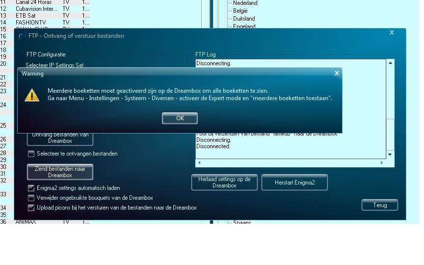

hoi,
een vraagje  , dreamboxedit geeft steeds aan dat ik meerdere boeketten moet toestaan (zie afb) maar als ik op de tv op  expert menu zit zie ik de boeketten niet er tussen staan

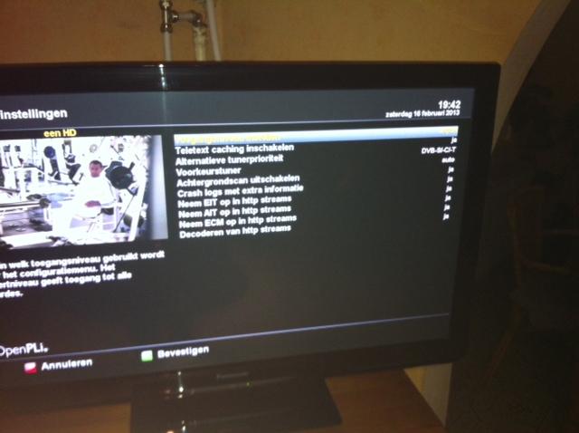

ik heb dit en zo heb ik het staan
toegangsniveau  -> expert     de rest staat op foto 2
zit ik ergens fout ?? :mad:

Bij OpenPli zit dit in "menu", "Systeem", "Gebruikersinterface" 3e regel van boven.

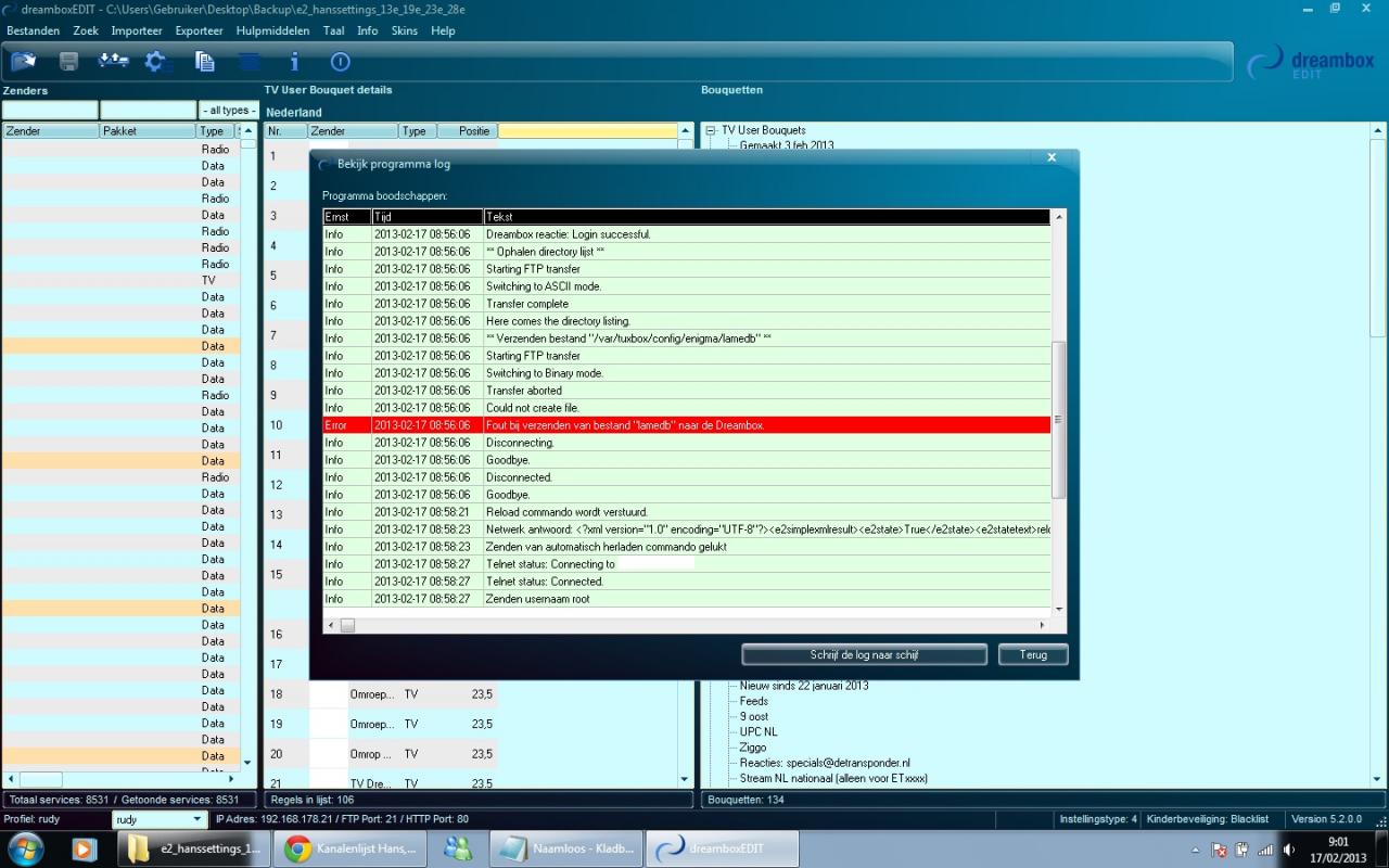

Maar wordt de lijst wel goed geupload? Staan de zenders er in zoals in DBE
Er staat namelijk wel een foutmelding in je scherm daaronder: Fout bij verzenden bestand lamedb

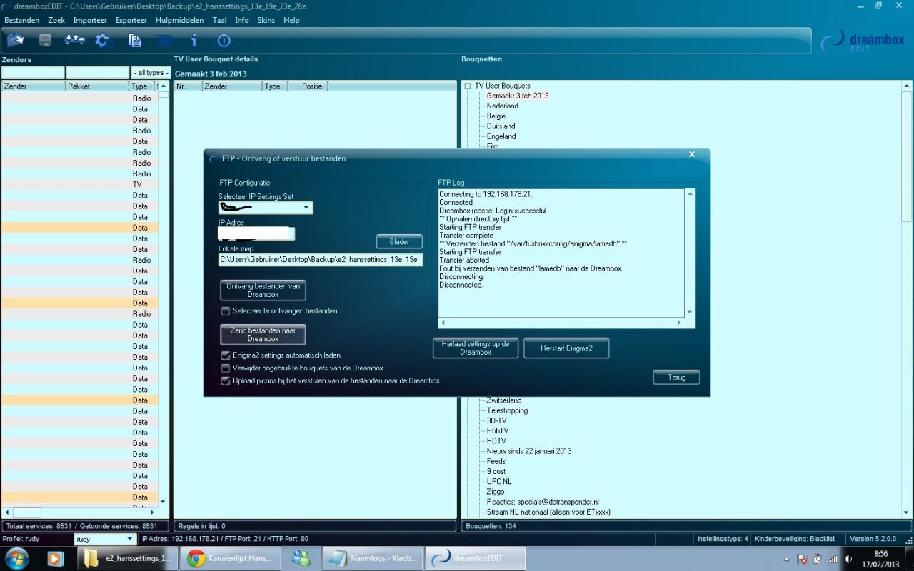

Laat eens een screenshot van je instellingen zien in DBE
Zo te zien gaat er iets fout bij het uploaden.
De test verbinding werkt wel? (Bij Opties, IP nummers etc.)

netwerk voorwaarden:
-samba workgroup in receiver gelijk aan pC
-root paswoord invullen (dus een aanmaken in de receiver)
-uitzonderingen firewall windows (dreambox edit toevoegen)
-idem bij een onafhankelijke AGRESSIEVE firewall/virusscanner (f-secure of avg) bijvoorbeeld

Ik vermoed dat het om een enigma2  ontvanger gaat?
In dreambox edit ga naar tools.
Klik op options
En klik daar in het tabblad profiles enigma2 settings aan.
Saven en dan nog eens opnieuw proberen.

heb je DCC_E2.exe op de PC?
daarmee kun je ook de settings bestanden overzetten per ftp en de receiver herstarten
dan is de zenderlijst ook weer goed.
als die ook geen verbinding maakt is het toch echt 1 ) de firewall en uit met dat klote ding (excuus) 2 ) je bediend dreamboxedit niet als administrator / beheerder van de PC

Zoals Alventali al zei staan je instellingen niet goed, je hebt waarschijnlijk gekozen voor Satelliet ontvanger terwijl het Enigma2 moet zijn.
Dat kan je zien bij jou aan het onjuiste pad voor lamedb: /var/tuxbox/config/enigma/lamedb
Gast Pedro Newbie
Die melding kan je ook negeren maar je paden staan wel verkeerd gezien de foutmelding over lamedb.
Kijk nou gewoon eens onder de Opties of alles goed staat.
