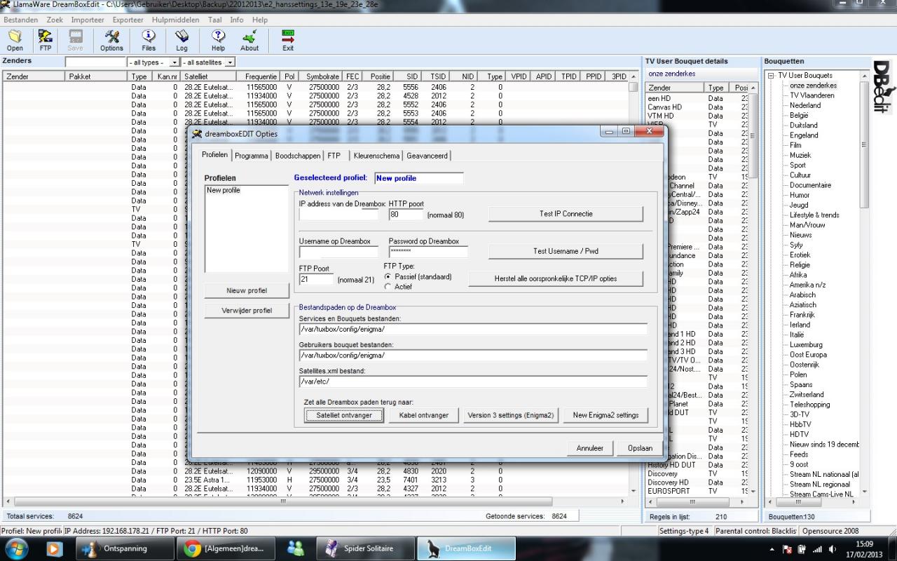

hoi perdro ,
sorry maar heb ik ook al gedaan , blijkbaar heb ik geen map
als ik nog steeds iets verkeerd heb staan laat het maar horen ,
of wat moet ik doen om de map toch te hebben ,
sorry maar hierin ben ik maar een noob :(

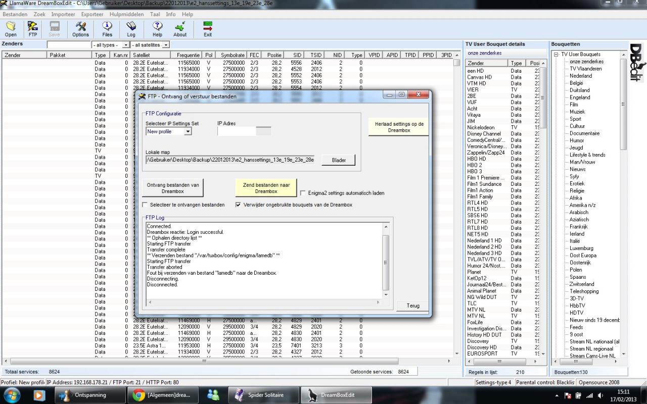

heeft pedro toch noch gelijk,
je gebruikt niet de juiste paden dus setting kunnen niet worden ge-ftpeet

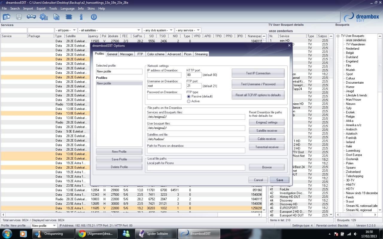

heb je boven pedro's image gezien waar hij ROOD omlijnd de juiste instelling markeert,
die moet je gebruiken

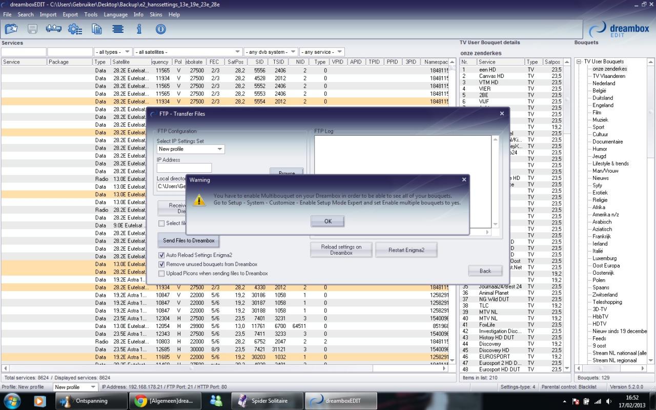

zo dan ,  expert -> meerdere boeketten toestaan ja ,
dan zo als op de foto "naamloos " ->   nu is het toch juist he
maar toch blijft het nog de fout zie "naamloos 2"
nu weet ik het niet meer :(

Je moet je IP-adres er nog even in zetten, ik denk 192.168.178.21
Ook kan je onder de menu's: Hulpmiddelen - Opties - Boodschappen - Toon altijd boodschappen met het resultaat van acties:  het vinkje weg halen.
Dikke kans dat je dan die hinderlijke (nietszeggende) boodschap kwijt bent
