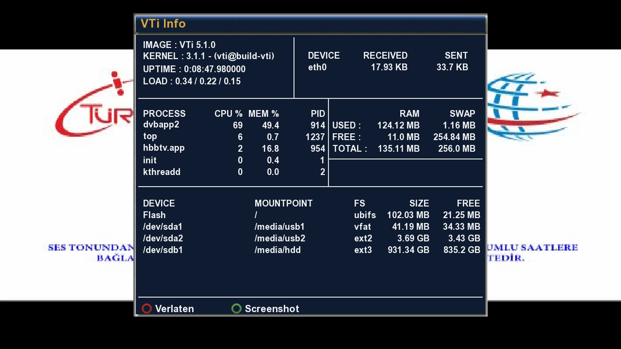

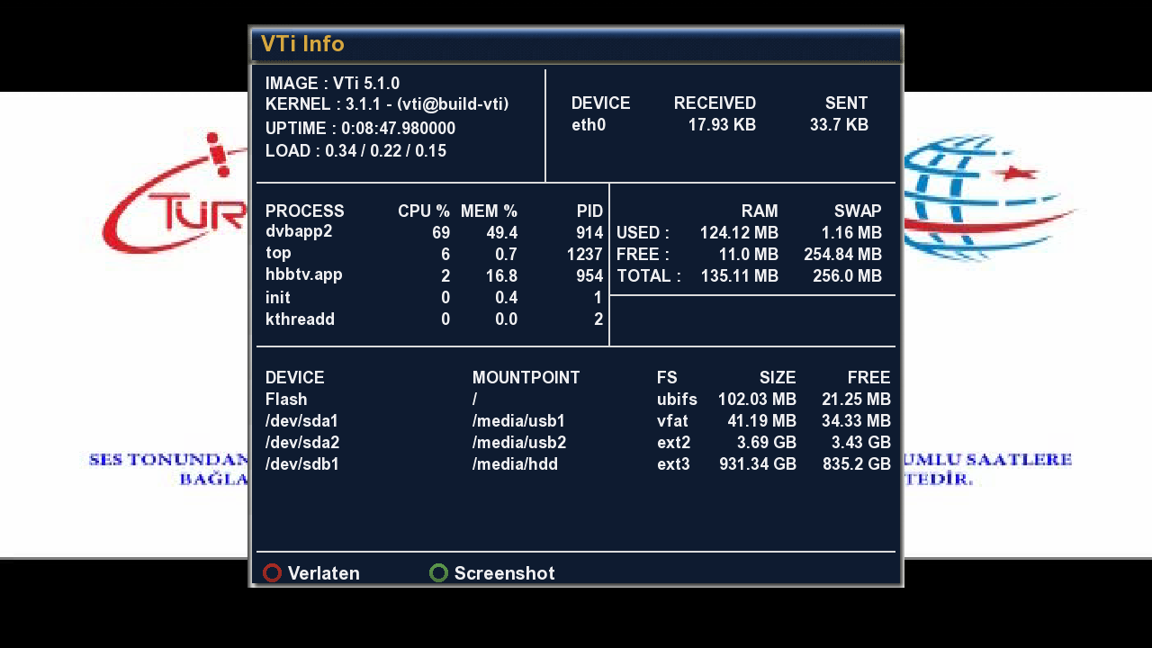

Met goede hulp van capri28v6, ben ik al een stuk verder.
Alleen liep het allemaal anders dan ik gedacht had.
Normaal staan picons hier: usr/share/enigma2/picon, daar vond ik niks, net als op de rest van de schijf.
Dus toen Total Commander het zoekwerk laten doen.
Na meer dan een uur zoeken, toch nog uit nieuwsgierigheid, een keer via DCC gaan kijken, dit terwijl TC nog zocht.
Toen brak mijn klomp, ineens was de map picon er weer, kan dit niet verklaren.
Na afloop van dit alles, via menu, alle picons ge-deïnstalleerd en daarna weer geïnstalleerd en ze kwamen in de goede map
Maar dit vergt veel van de flash en wilde ze op de aangesloten USB-stick  hebben, in:  media/usb1/picon.
Dus gekopieerd naar de stick en verwijderd uit :  usr/share/enigma2/picon.
En toen ging het fout, ze staan op de stick, maar niet zichtbaar op TV.
Voordat ik de stick voor swap gebruikte, had ik als eens picons er op gezet, gewoon via menu en dan gingen ze rechtstreeks naar de stick. Omdat dat nu niet lukt, het via kopiëren gedaan, dit met het niet verwachte resultaat.
Waar doe ik het fout?.
Zie in Screenshot rechts midden en onderaan.
