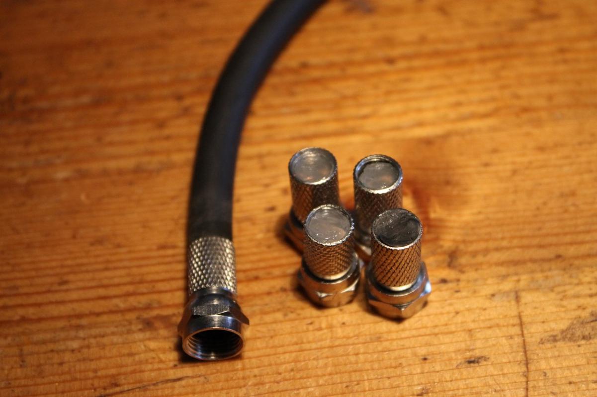

Mooi stukje massief rubber gevonden op werk, gaat er mooi strak in.
Op de foto de gekitte connectors, rubber, plus een connector met rubber afdichting.
Ik zat me net te bedenken dat ik ook een F connector even binnenin kan afkitten met
blanke siliconenkit.
