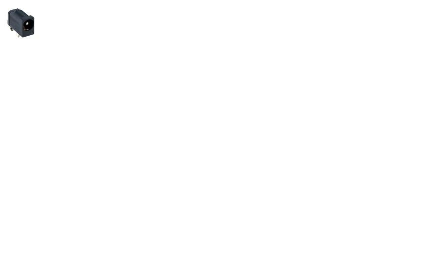

Soms maakt inderdaad de middenpin van de connector geen goed contact... is vaak samengeperst .
Tja ....
helemaal loshalen en doorsolderen ... leuk klusje.
gr. Erik
Ik heb ooit een de connector (dell laptop) waar de voeding is aangesloten vervangen. Deze was voor veelvoudig gebruik los gedrukt van het moederbord en de middelste pin zat redelijk veel speling. Connector vervangen en gaan met de banaan. 1 tip. Maak veel foto's, aantekeningen, schetsen hoe de schroefjes waren bevestigd in de laptop.
