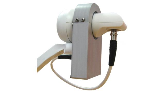

Er zijn zeker draaibare schotels waarvan de lnb door een motor op de juiste skew wordt gezet. Dat is niet alleen bij professionele schotels, dat is zelfs al bij zelfzoekende campingschotels die aan de hand van GPS precies de juiste skew instelt, zie afbeelding.

Maar het is niet alleen bij sommige campingschotels dat de skew van de lnb met een motor geregeld kan worden, dat kan ook voor gewone draaibare schotels.
Zie bijv. de los verkrijgbare Crystop automatic skew adjustment regelaar, afbeelding 1

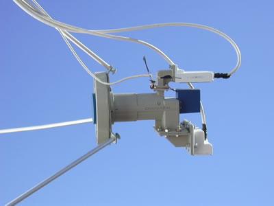

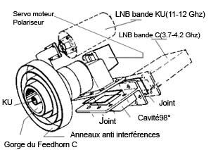

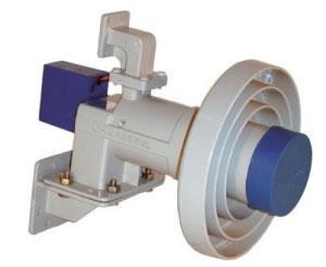

En zie bijv. de Support corrector waarbij je in afb. 2 ziet hoe schematisch met een motor een C + Ku-band lnb wordt gestuurd, afb. 3 laat een foto van die C-band + KU-band met skew servomotor zien en in afb. 4 zie je deze op een schotel gemonteerd.
