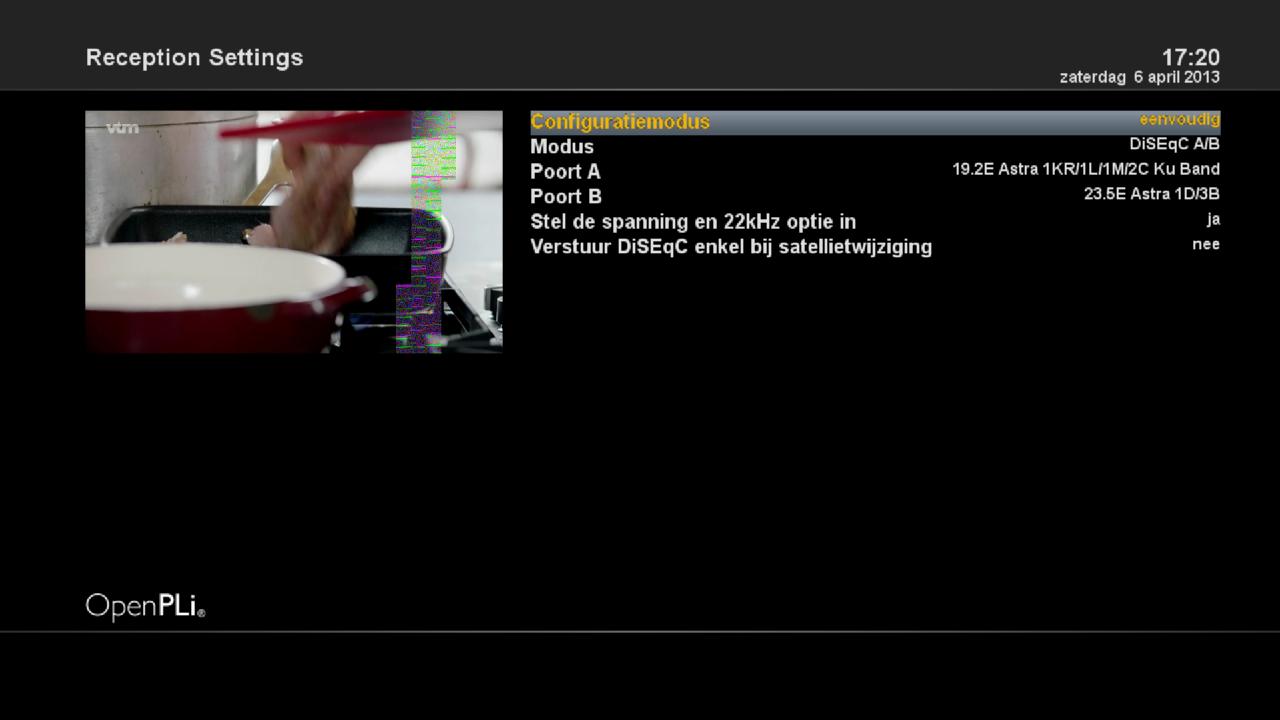

deze tuner instellingen gebruiken(screenshot)
instellen bij zowel tuner A als tuner B
na het veranderen van de instellingen de box herstarten

Moet je tuner B niet de instelling geven ''gelijk aan tuner A" ?

je hebt 2 tuners, dat wil zeggen opnemen met ene tuner en kijken wat je wil met andere tuner.
Ik heb net dezelfde opstelling als jij maar wel met TVV kaart maar dat maakt niets uit.
Je moet de tuner instelling gebruiken die ik hier boven gepost heb.
in  menu-instellingen-systeem- diverse instellingen zet je de voorkeurstuner op auto
