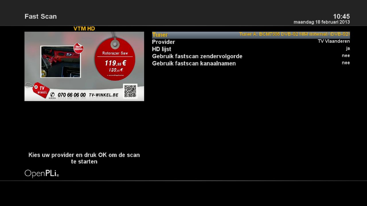

Kan geen posten meer ontvangen van tv vlaanderen. ( al terug op fabrieks instelling gezet, fastscan , ...)
Vu+ is opnieuw geflasht en in de winkel werkt hij wel.

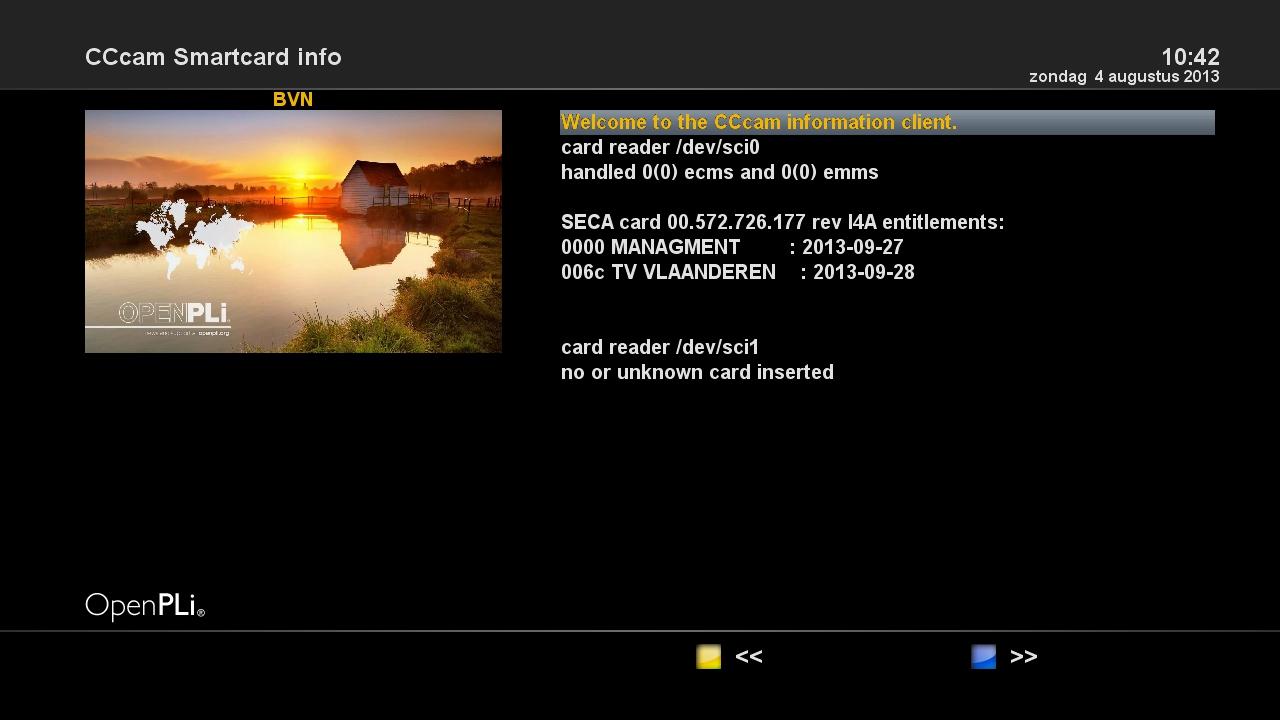

welke image gebruik je?
als je openpli gebruikt; onder blauwe knop- PPanel-doorklikken naar cccam smartcard info
zie je daar dit(screenshot)?

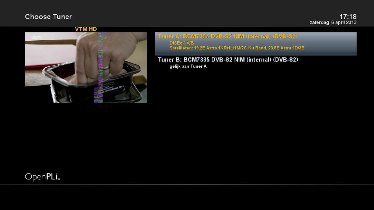

je moet deze instellingen gebruiken;(indien je 2 kabels hebt aangesloten & duo lnb)
bij tuner B mag je ook <gelijk aan tuner A> zetten
als je instellingen veranderd hebt de box volledig herstarten.
daarna doe je een fastscan

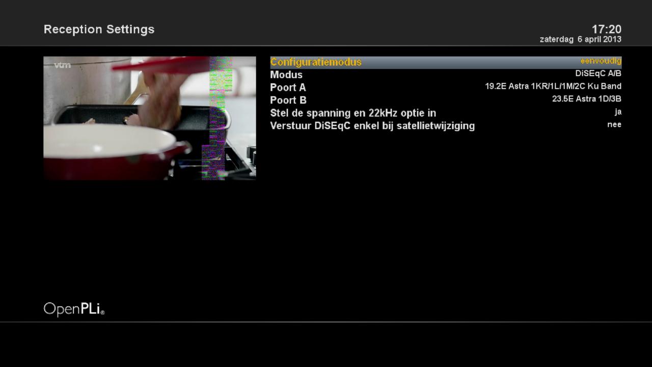

een triax 88 shotel en een GT-MDQD43 dual lnb (4 aansluitingen)
Gisteren nog laten afregelen.
Zal beginnen na fabrieksinstelling ;
HDMI
720p
Nederlands
ok
Start de wizard voor de basisinstelling
internet ..... ok
stel Tuner A in :
config:  eenvoudig
modus: DISqC A/B
poort A: 19.2 Astra .... Ku band
poort B 23.5 Astra 3B
stel spanning 22KHZ in:  ja
verstuur Disqc .....     : nee
Instelling Tuner B
config modus : gelijk aan
Tuner : Tuner A ....
