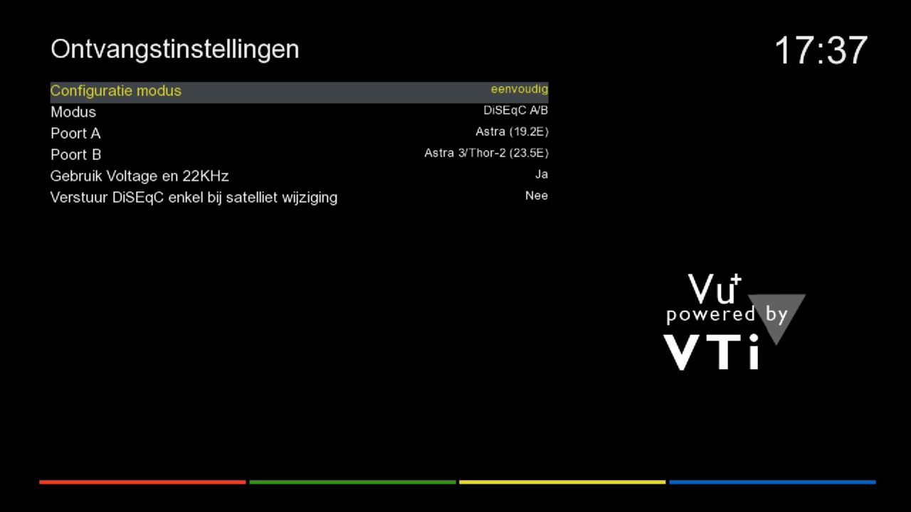

Je moet in elk geval beide Tuners configureren, d.w.z. dat je daar de DiSEqC moet instellen.
Omdat jij op 2 satellieten (19.2 en 23.5) wilt kijken moet je aan de ontvanger aangeven waar hij tussen moet schakelen, dat zijn de DiSEqC switches.
Ik veronderstel dat het in OpenPLi nauwelijks afwijkt van VTI maar je dient de tuners zo te configureren als in de bijlage te zien is.
Daarna via de Satfinder controleren of de beide tuners op beide satellieten een goed signaal hebben.

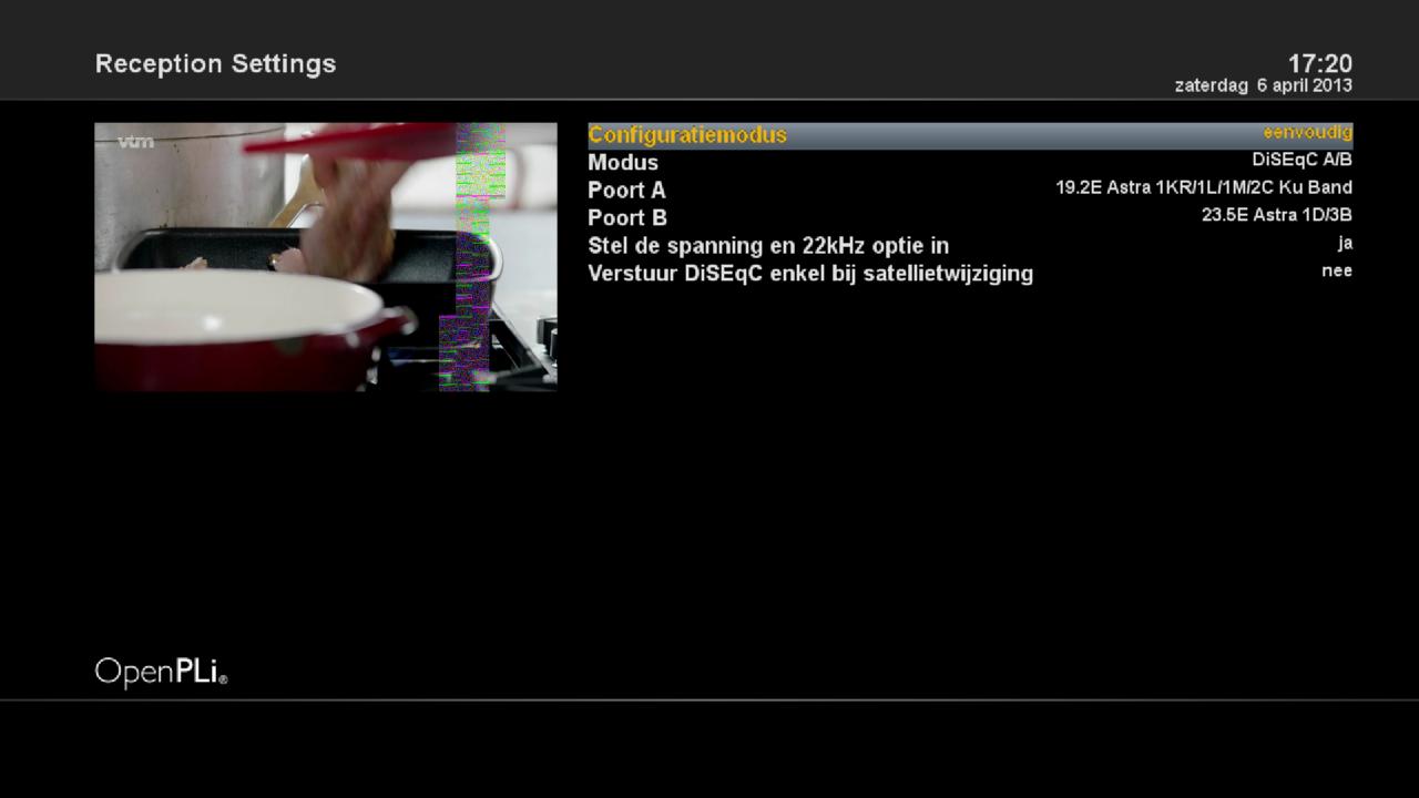

maakt het uit of tuner een andere benaming heeft ?
Bij mij staat : Tuner A: BCM7356...
Bij jou staat : Tuner A: BCM7335...
en bij reception settings Poort B
mij : 23.5E Astra 3B
jou :23.5E Astra 1D/3B
Ik heb wel wat in de settings moeten veranderen want volgens mij stond de modus vooraf op DiSEqC A/B/C/D en nu op DiSEqC A/B

Jürgen,
Ik ga zo nog s proberen maar voor zover ik kan zien is er idd nauwelijks verschil tussen de OpenPLi en de VTi.
Enkel Poort A en Poort B hebben andere namen. (ik vergelijk nu jouw miniatuur met de afbeelding van Dirocca).

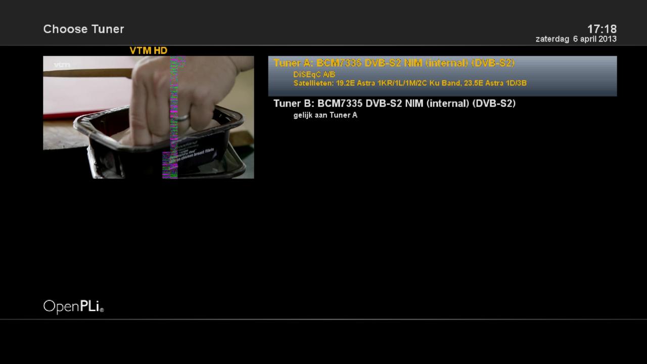

Ik heb beide tuners nu nog s bekeken en nu staat er nog bij tuner B : is gelijk aan
moet ik die ook aanpassen om de 19.2 te ontvangen of gewoon zo laten?

Het maakt niets uit hoe de benaming is van de tuners en de satellieten, de genoemde waarden zijn prima.
Wat echter nog niet duidelijk is of jouw DUO LNB nu één of twee aansluitingen heeft en of jij zowel op tuner A als op tuner B een coaxkabel hebt aangesloten.
Verder is het interessant om te weten of jouw DUO LNB met de ASTRA1 of de ASTRA3 LNB in de houder van de schotelarm is gemonteerd.
Pas als dit duidelijk is kunnen we vertellen hoe e.e.a. moet worden ingesteld.
