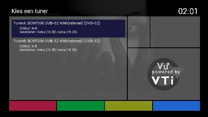

Wat zijn je tuner instellingen dan op dit moment ?
VU solo 4k ,twin satelliet tuner en 1 kabel tuner en VU solo se v2 ,dual kabel tuner...E85 Maximum multi focus schotel en een Triax 88cm schotel met een 2 way Triax lnb rail....5.0w 0.8w 4.8e 9.0e 13e 19.2e 23.5e 28.2e....VTI 14.0.5 - 6 Inverto black ultra twin lnb's en 2 Alps twin lnb's, Nvidia shield tv.
De 2 coax-kabels van mijn schotel aangesloten op de Solo2 (een quatro LNB, gericht op Astra 19.2E
je tuner A instelling is dus simpel   of was het enkelvoudig 19,2 zonder diseqc (weet ik het zelf niet meer :) )
en niet 19,2 19,2 via diseqc a/b
tuner B identiek instellen. <<<
edit: hierna even een manuele scan uitvoeren op satelliet posiite 19,2

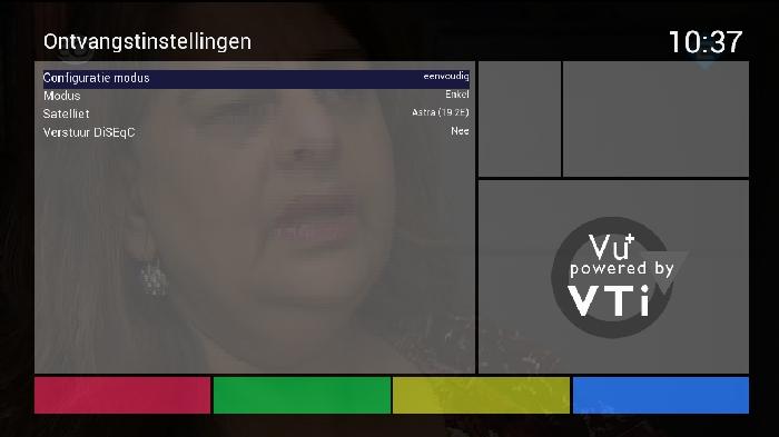

Probleem opgelost.
De tuner A en B instelling is nu : eenvoudig, enkel , Astra 19.2E, zonder diseqc.

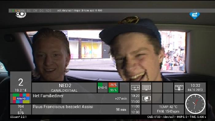

En m.b.v. DCC E2 heb ik de volgende instellingen aangepast:
In /etc/cccam.prio
P: 0100:00006a, 0500:000000 staan?
in de /etc/cccam.cfg
EMM THREADS = 4
Ik heb alle zenders uit mijn STBP pakket beschikbaar via mijn Solo2. Ik ga nog even zoeken op het forum of en hoe ik TNTSAT beschikbaar kan krijgen.
