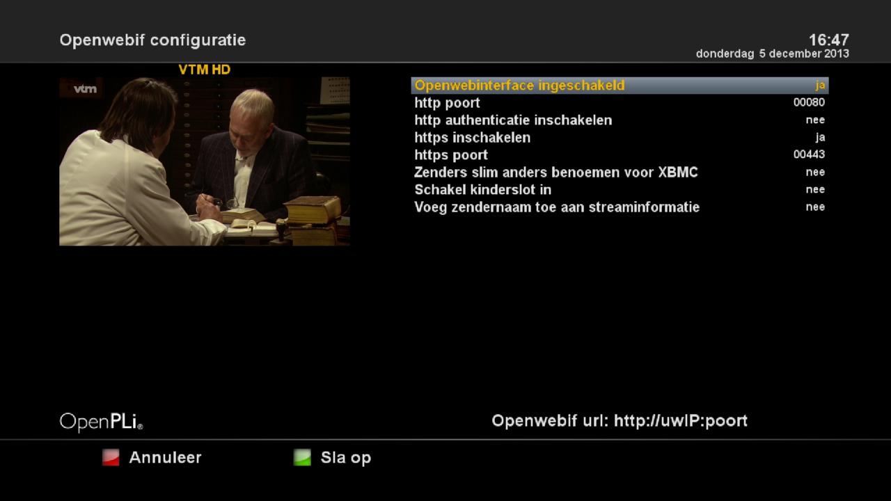

In bijlage mijn instellingen -screenshot genomen via de webfig- staat er iets verkeerd?
het enige verschil dat ik zie ten opzichte van mijn instellingen is dat " https inschakelen" bij mij op ja staat. ;)
grtz Philip
