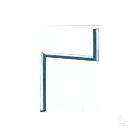

edbe Geplaatst: 21 december 2013 Geplaatst: 21 december 2013 heeft iemand ervaring met een z-buis voor de schotel. ik heb namelijk een overkaping en wil graag deze z-buis monteren zodat ik dan vanaf mijn woonkamer en terras niet de schotel kan zien (eigenlijk mijn vrouwke) nu kom ik uit op de z-buis systeem, maasr mijn vraag is, is deze ook 100% recht/waterpas ? 2 x KPN TV+ Box & Formuler Z11 Pro
Tonskidutch Geplaatst: 21 december 2013 Geplaatst: 21 december 2013 of die aangekocht ook echt 90> <90 graden (en niet getordeerd is) weet ik niet maar het hangt natuurlijk af van de mastbeugels met contramoeren aan de muur of je hem loodrecht kunt hangen met het gewicht van de schotel rekening houdende ciao ciao Peter Gunn, the Twang Mix The Art Of Noise
Beheerder Michel Geplaatst: 21 december 2013 Beheerder Geplaatst: 21 december 2013 nu kom ik uit op de z-buis systeem, maasr mijn vraag is, is deze ook 100% recht/waterpas ? Ga je er een draaibare schotel op monteren dan? Gebruik je een advertentie blocker? Sluit onze website dan uit. Zonder advertenties kan deze site niet voortbestaan.
edbe Geplaatst: 21 december 2013 Auteur Geplaatst: 21 december 2013 Ga je er een draaibare schotel op monteren dan? was ik wel van plan ja. 2 x KPN TV+ Box & Formuler Z11 Pro
Sprietje Geplaatst: 21 december 2013 Geplaatst: 21 december 2013 (aangepast) Als de Z-buis gemonteerd is aan de bovenzijde een stuk pijp erover schuiven en hem verbuigen zodat die precies waterpas staat. Dan weet je ook meteen of hij sterk genoeg aan de muur gemonteerd is. 21 december 2013 aangepast door Sprietje
Moderator ceesv Geplaatst: 21 december 2013 Moderator Geplaatst: 21 december 2013 Ed, Kan je hem eventueel no schoren of tuien, m.a.w. afspannen? Dan staat er bij storm ook meteen niet zoveel moment op de arm. Gaat niet bestaat niet! 65" 4-K OLED, Vu+ Duo 4K SE BT, Vu+ Solo 4K, Rebox-8500, Rebox-8000, Wavefrontier T-90, Satlook Digital NIT, Megasat HD5 Combo Gebruik je een advertentie blocker? Maak dan een uitzondering voor onze website. Zonder advertentie (inkomsten) kan deze site niet voortbestaan.
trust Geplaatst: 21 december 2013 Geplaatst: 21 december 2013 heeft iemand ervaring met een z-buis voor de schotel. ik heb namelijk een overkaping en wil graag deze z-buis monteren zodat ik dan vanaf mijn woonkamer en terras niet de schotel kan zien (eigenlijk mijn vrouwke) nu kom ik uit op de z-buis systeem, maasr mijn vraag is, is deze ook 100% recht/waterpas ? Edbe , het is me niet helemaal duidelijk of je nu de schotel of je vrouwke niet wil zien . Het verschil tussen theorie en praktijk is mijn uitdaging . Octagon SF8008 4K Edision Primo IP S2 Dr.HD F16 1.8 m ChannelMaster Offset in tuin 53º E - 45º W Jaeger SMR 1224 Usals met 5 Lnb wisselaar 2x Ka - Ku - C band Lin / Circ 1.2 m Echostar Offset aan schuur 53º E 34.5 W Twoteck Twinrotor met 3 Lnb wisselaar Ku - Ku low - Ka
Sprietje Geplaatst: 21 december 2013 Geplaatst: 21 december 2013 Eerlijk gezegd begrijp ik niet zo goed waarom jij een Z-buis nodig hebt. Leg eens wat beter uit hoe de situatie is.
edbe Geplaatst: 21 december 2013 Auteur Geplaatst: 21 december 2013 Eerlijk gezegd begrijp ik niet zo goed waarom jij een Z-buis nodig hebt. Leg eens wat beter uit hoe de situatie is. ik wil gewoon als je in de veranda zit dat je de schotel niet ziet hangen..... 2 x KPN TV+ Box & Formuler Z11 Pro

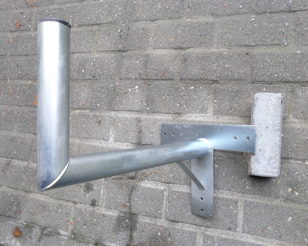

Crazy Sat Geplaatst: 23 december 2013 Geplaatst: 23 december 2013 Heb ook overal rond het huis een overkapping van 45 cm rond de woning. Hiervoor kun je misschien een schotelsteun met lang verlengstuk gebruiken. Deze is helemaal verstevigd en je heb er in lengtes van 50 cm en 70 cm. Ik heb er zelf een gemonteerd vlakbij het keukenvenster met een lengte van 70 cm waarop de deltastar 90 cm met elevatiesysteem reeds enkele jaren zonder problemen ronddraait op een sg2100 rotor. Kun je niet zien als je door het keukenvenster kijkt , dus geen problemen met vrouwlief. In bijlage een foto van een 50 cm exemplaar dat ik hier nog liggen heb. feedhunting , a crazy hobby ! Edison OS mio 4K UHD + Octagon SF8008 4K UHD + Dr.HD F15 + Edison OS mini + Technomate TM-5402 HD M3 CI , Moteck SG2100 + Deltastar 90 cm + Invacom C120 QDF-031 Quad lnb + SkyStar HD2,TBS5927 , en TT-budget S2-1600 kaart. Channel Master 180 cm schotel + ESX241 lnb voor C-band. DVB-T2 via Oostvleteren,Egem,Mont des Cats,Bouvigny en Doornik.
trust Geplaatst: 23 december 2013 Geplaatst: 23 december 2013 Nou dat zal lekker stevig zitten met zulke kleine pest gaatjes en waarschijnlijk nog in de voeg ook. Onlangs nog zo'n beugel gemonteerd , zijn gaten voor 8 mm bouten en tja voegen , dat moet je uitkienen . Het verschil tussen theorie en praktijk is mijn uitdaging . Octagon SF8008 4K Edision Primo IP S2 Dr.HD F16 1.8 m ChannelMaster Offset in tuin 53º E - 45º W Jaeger SMR 1224 Usals met 5 Lnb wisselaar 2x Ka - Ku - C band Lin / Circ 1.2 m Echostar Offset aan schuur 53º E 34.5 W Twoteck Twinrotor met 3 Lnb wisselaar Ku - Ku low - Ka
Crazy Sat Geplaatst: 23 december 2013 Geplaatst: 23 december 2013 (aangepast) Ik heb de gaten wel vergroot naar 10 mm , en dan zes keilbouten m10 gebruikt. De gaten zijn wel in volle gevelsteen hoor . Zit muurvast en ook perfect waterpas. Bij zo een Z buis heb ik wel mijn bedenking of je die volledig waterpas krijgt. Zoals gezegd draait er iedere dag een deltastar 90 cm op een sg2100 rotor van 66°E naar 30°W en omgekeerd vlot rond, nooit geen probleem gehad. 23 december 2013 aangepast door Crazy Sat feedhunting , a crazy hobby ! Edison OS mio 4K UHD + Octagon SF8008 4K UHD + Dr.HD F15 + Edison OS mini + Technomate TM-5402 HD M3 CI , Moteck SG2100 + Deltastar 90 cm + Invacom C120 QDF-031 Quad lnb + SkyStar HD2,TBS5927 , en TT-budget S2-1600 kaart. Channel Master 180 cm schotel + ESX241 lnb voor C-band. DVB-T2 via Oostvleteren,Egem,Mont des Cats,Bouvigny en Doornik.
grondstof Geplaatst: 24 december 2013 Geplaatst: 24 december 2013 @ Crazy Sat hum, "nooit geen probleem" is net zo iets als altijd een probleem toch? Maar ik denk dat jouw beugel ook een stuk steviger is dan de Z buis waar de kracht maal arm veel hoger bij is omdat die beugel ook nog is voorzien moet worden van een passende muurbeugel en daardoor verder uit zal steken.
