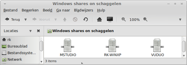

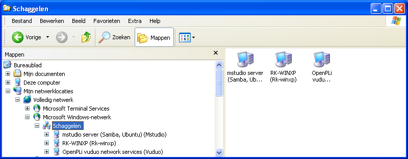

@ flashcs en @ bellejt
Met Win7 ben ik niet zo vertrouwd maar bij XP wordt de naam van de werkgroep altijd in hoofdletters gezet, onafhankelijk van de instelling van je keyboard. Maar de verkenner in Windows XP - maar ook bijvoorbeeld bij LinuxMint - kijken, zoals Tonskidutch ook al aangaf, niet zo nauw wat betreft het weergeven van de naam in het venster.
Speel dus op zeker en type de naam van je werkgroep in de smb.conf van je Vu+Duo volledig in hoofdletters.
In bijlage vensters van werkgroepen in XP en LinuxMint.
