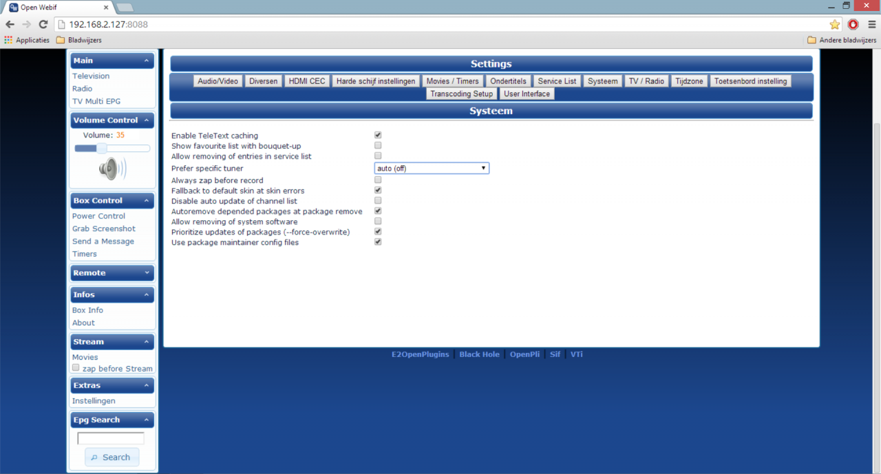

Ik wil controleren hoe de Tuner keuze op mijn SOLO2 is ingesteld maar heb mij mottig gezocht en kan het niet vinden.
Iemand een idee?

Je moet ergens in kunnen stellen of jij Tuner A of B als voorkeur Tuner wilt gebruiken.
Dus b.v. voor TV kijken standaard Tuner A of Tuner B.
Dus als ik TV kijk en wil tegelijkertijd iets opnemen dat gebeurt dat op Tuner B maar de keuze kan ook op automatisch staan.
Die instellingen zoek ik in VTi.

Ik zit met prcies hetzelfde probleem  blijkbaar kun je als je een solo 2 hebt  en jij kijkt  op astra 3 bijvoorbeeld  niet via je tuner a iets opnemen   of andersom.
De instellingen op auto zetten kan dus niet meer dat is juist het probleem.
Ook staat dat  auto off tussen haakjes dit kun je naar mijn idee niet veranderen.
Open pli doet dit trucje wel probleemloos.
Daarom ben ik nu gestopt met VTI terwijl ik het echt wel een prettig image vond.
Biij VTI 5.0 had ik dit probleem nooit 5.1 weet ik eigenlijk niet  die heb ik nooit gehad maar bij 5.0 stonden de instellingen nog gewoon op auto.
Op onverklaarbare wijze is dit nu ineens Auto off

Ook bij mij staat de instelling voor de voorkeur Tuner op Auto (off), wat dat dan ook mag betekenen, zij bijlage.
Hoe krijg je nu de instelling op Auto (on) of moet die instelling voor het gelijktijdige kijken / opnemen van 2 verschillende satellieten nu toch op Tuner A of B staan?

klik er maar eens op
Waarop?

als je het afbeeldinkie op de keuze klikt zie maar 3 mogelijkheden
tuner a
tuner b
automatisch
automatisch is te prefereren als je op beide tuner ingangen dezelfde satelliet posities kunt aanspreken per coax
indien je ontvangst per coax aan de tuners gelimiteerd is kun je een voorkeur instellen
zo stel ik speciaal voor opnames tuner B in als ik van 28,2 Oost wil opnemen omdat die aan Tuner A een single lnb is.
dus bij voorkeur gebruikt ie B en ik hou tuner A waar BBC op staat vrij voor timer opnames

Ik blijf dit vol spanning volgen  Jurgen hoe mooi ik VTI ook vind  ik krijg ik niet voor elkaar ned 1 opnemen en op tuner A BBC HD kijken om maar eens een voorbeeld te geven.
Met open pli is dit geen probleem en bij VTI 5.0 was het ook zo bij de instelling dat dit gewoon net als bij pli op auto stond.
IK ben wel zeer nieuwgierig Jurgen wat jij ervaart met de tweede kabel  op die ontvanger maar kan me niet voorstellen dat het je lukt.

Ik begrijp het bovenstaande verhaal enigszins maar nog even over de huidige situatie hier.
Gebruikt wordt een Monoblock (DUO LNB) 19.2 - 23.5 met 2 uitgangen.
Hierop zijn 2 kabels aangesloten, één op Tuner A en één op Tuner B.
De enige mogelijkheid om tegelijkertijd naar 2 verschillende satellieten of transponders te kijken is de Tuner voorkeuze op B te zetten.
Uiteraard geldt dit ook voor het opnemen van kanalen van 2 verschillende satellieten.
Als ik de voorkeuze op Auto respectievelijk op A zet kan ik alleen kijken naar kanalen die op dezelfde satelliet en transponder en polariteit zitten.

Volgens mij functioneert dat sowieso niet maar ik heb nu een goede representatieve  testopstelling bij de mede kampeerder en daar functioneert het nu met de Tuner voorkeurinstelling op B.

Ik heb thuis nog nooit problemen mee gehad en daar gebruikte ik voor het laatst VTi 6.0.3 of 6.0.4 maar daar heb ik dan ook 2 losse LNB's met losse DiSEqC's geïnstalleerd dus daar zou het probleem in kunnen zitten.
Nu gebruik ik en de betreffende mede kampeerder hier sinds januari versie 6.0.5.
Maar goed, op zich is het probleem opgelost want met de instelling Tuner B functioneert het nu wel.
