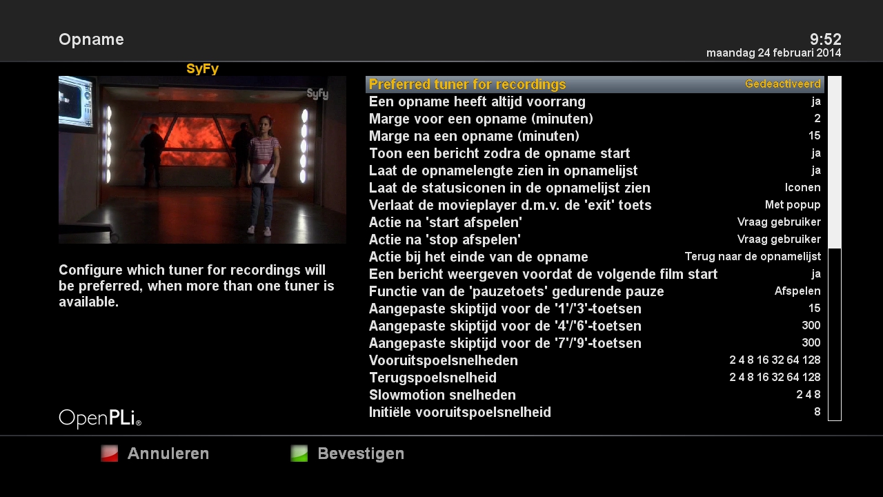

op algemeen verzoek ( vooral dan Vriendje Stokvis :D )
hier is hij dan. ;)
grtz Philip

Begrijp eigenlijk het nut niet zo van deze patch bij open pli is dit nooit een probleem geweest dat als je op B aan het kijken was Tuner A voor opnemen gebruikt werd.
Sterker nog die nam het automatisch over.
Weet iemand waarom dat dit eigenlijk gedaan is ???
Greetz
dit is niet volledig correct. ;)
op de stand " auto " word de tuner met de minste satellieten gebruikt voor opnames.
stel,  je hebt een vaste & rotor opstelling; dan ga je heel waarschijnlijk de vaste opstelling gebruiken
om te kijken/zappen omdat dit het snelste gaat en je gaat de rotor opstelling gebruiken voor opnames.
nu kan je dit met de nieuwe patch prima instellen.
grtz Philip
