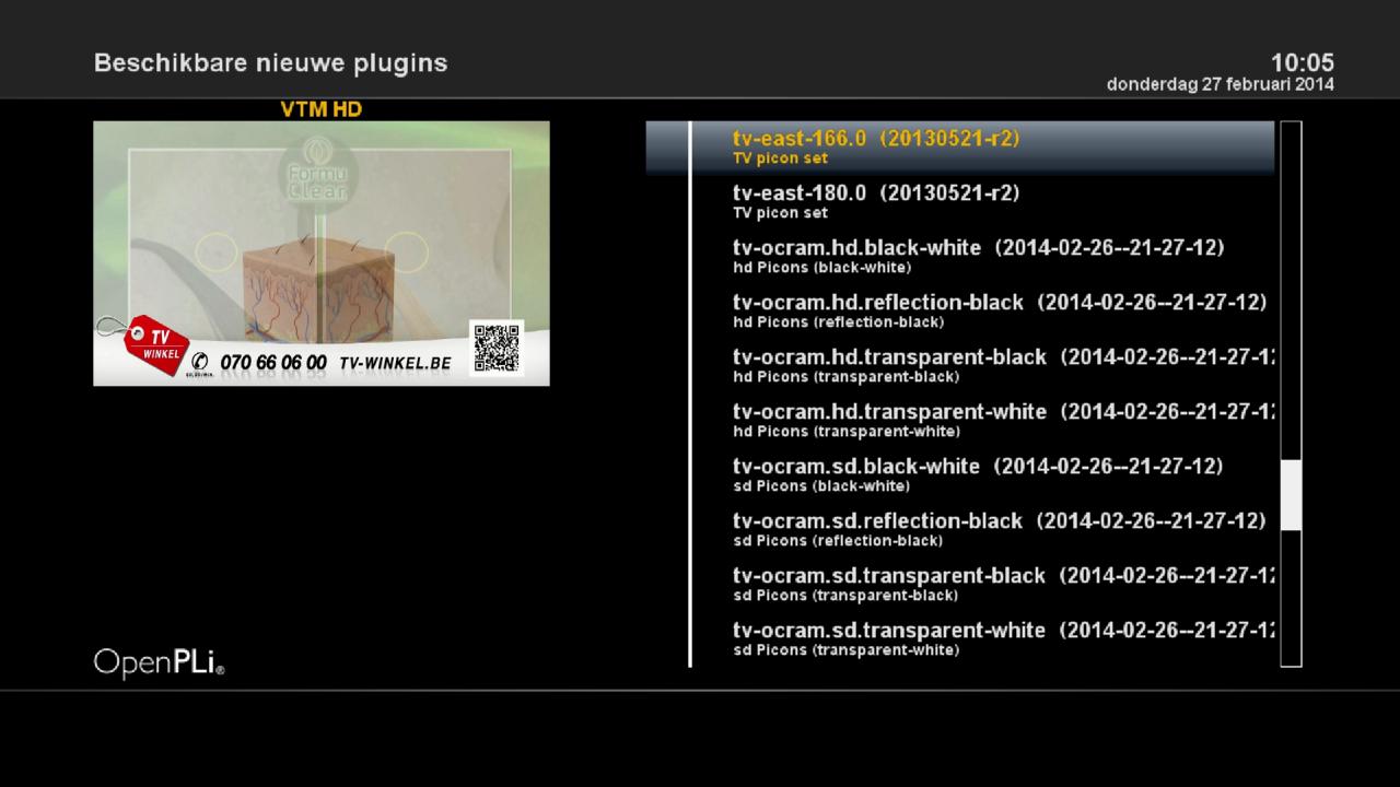

Picons vanuit de feed installeren  zou een optie kunnen zijn alleen daar staan toch nooit die picons van ocram bij toch
Anders zou het idd een optie zijn maar ik heb me wel eens laten vertellen dat  ze uit de feed nooit up to date zijn.

natuurlijk zitten ze in de feed. ;)
picons uit de feed zijn wel degelijk up to date, het wel ietsje langer voor de updates zijn doorgevoerd
naar de feed.
picons uit de feed worden zelfs geupdate bij een software update.
grtz Philip

post-66958-0-74378400-1393492239_thumb.jpg  ;)
grtz Philip
