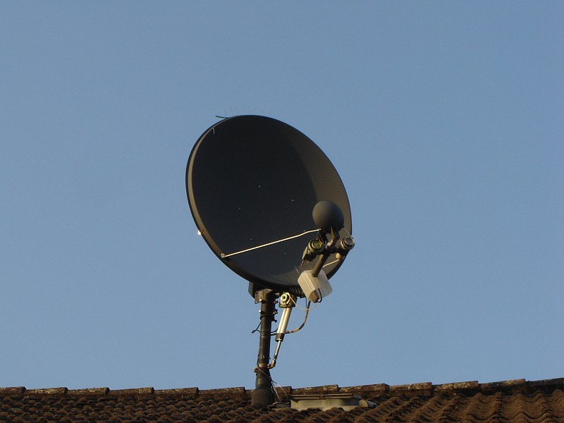

lujo Geplaatst: 4 maart 2014 Geplaatst: 4 maart 2014 (aangepast) Bij mijn Triax 88cm zit er een merkbare speling in de schotel arm. Ik zou dit willen verbeteren door bijvoorbeeld twee schoren aan te brengen zoals dat in dit voorbeeld te zien is. Mijn vraag is in welke positie moet ik lnb arm vastzetten. Moet ik lnb arm zover mogelijk naar beneden drukken en in die positie vastmaken of juist naar boven. Met beneden en boven bedoel ik die paar mm speling. Zijn er andere oplossingen die ik zou kunnen gebruiken om lnb arm speling te elimineren? : 4 maart 2014 aangepast door lujo
Eduard07 Geplaatst: 4 maart 2014 Geplaatst: 4 maart 2014 (aangepast) Eigenlijk moet je de arm vastzetten als er nog geen lnb's en rail gemonteerd zijn, dus onbelast. Het zal nu een beetje natte-vingerwerk zijn. Maar ik zou in geen geval tillen of drukken, dan raken de lnb's nog meer out-of-focus en dat gaat gegarandeerd signaal kosten. Misschien het beste om de huidige stand vast te zetten met schoren. 4 maart 2014 aangepast door Eduard07 Vu+ Duo2 + PLi 4.0 + Fuba DAA110 + Stab 120Vu+Solo2 + Fuba DAA 850 + multifeed met 2 twin Alps + 1 quattro Alps + 1 twin MTI + PLi 4.0

minplus Geplaatst: 6 maart 2014 Geplaatst: 6 maart 2014 Voor het eraan zetten van de schoren ga je de zaak er toch afhalen. Dus dan met en zonder LNB's even kijken hoe de schoren moeten en of dat veel uitmaakt. Die laatste kun je iets verstelbaar maken en pas in de definitieve stand vast zetten als de schotel weer aan de mast zit en uitgericht is als je het helemaal perfect wilt doen 3x VU+ met Open Pli , 2 Gregorians, 1 Big bisat, 1 Oled en 2 LCD's

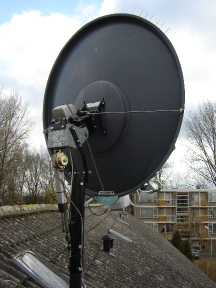

trust Geplaatst: 12 mei 2014 Geplaatst: 12 mei 2014 In de praktijk zal het meevallen , maar de lnb arm d.m.v. schoren aan de schotelrand vastzetten kan slecht uitpakken . Tenzij vanaf de randbevestiging ook stangen naar de houder aan de achterzijde van de schotel worden gemaakt . Anders kan er schotelvervorming optreden , een andere optie zou zijn onderlangs de lnb arm deze te verbinden met de houder aan de achterzijde . Bij tests met een satmeter was direct te zien dat bij gevoelige transponders het signaal dramatisch kelderde bij een beetje samenbuigen van de schotel . Ook bij mijn 120 cm Fibo , toch geen slappe schotel , trad vervorming op met de riedel lnb's erop , daarom heb ik ook aan de achterzijde trekstangen gemaakt . Het verschil tussen theorie en praktijk is mijn uitdaging . Octagon SF8008 4K Edision Primo IP S2 Dr.HD F16 1.8 m ChannelMaster Offset in tuin 53º E - 45º W Jaeger SMR 1224 Usals met 5 Lnb wisselaar 2x Ka - Ku - C band Lin / Circ 1.2 m Echostar Offset aan schuur 53º E 34.5 W Twoteck Twinrotor met 3 Lnb wisselaar Ku - Ku low - Ka

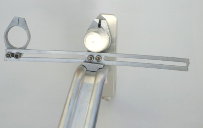

Sprietje Geplaatst: 12 mei 2014 Geplaatst: 12 mei 2014 (aangepast) Drs.IJzerbout schrijft: Ik snap niet dat die schotels zo populair zijn.Ik snap het wel.Ze zijn heel betaalbaar t.o.v. de Duitse schotels.Er is een goed bruikbare multirail voor beschikbaar dit in tegenstelling voor de Duitse schotels waarbij de meeste rails niet op een normale manier schuin gezet kunnen worden.Ook kunnen op een Triax 88 normale lnb's geplaatst worden terwijl er op de 85cm Duitse schotels alleen maar smalle lnb's passen voor de Astra 1, 2 en 3. 12 mei 2014 aangepast door Sprietje
