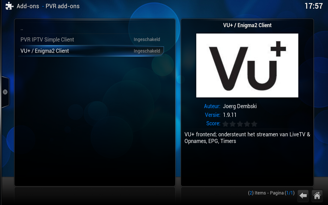

Na de installatie moet je de "VU+ / Enigma2 Client" plug-in configureren en inschakelen.
Ga naar:

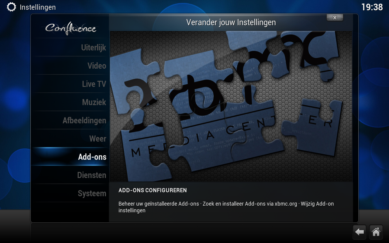

Systeem > Instellingen > Add-ons > Uitgeschakelde add-ons > en tik op VU+ / Enigma2 Client.

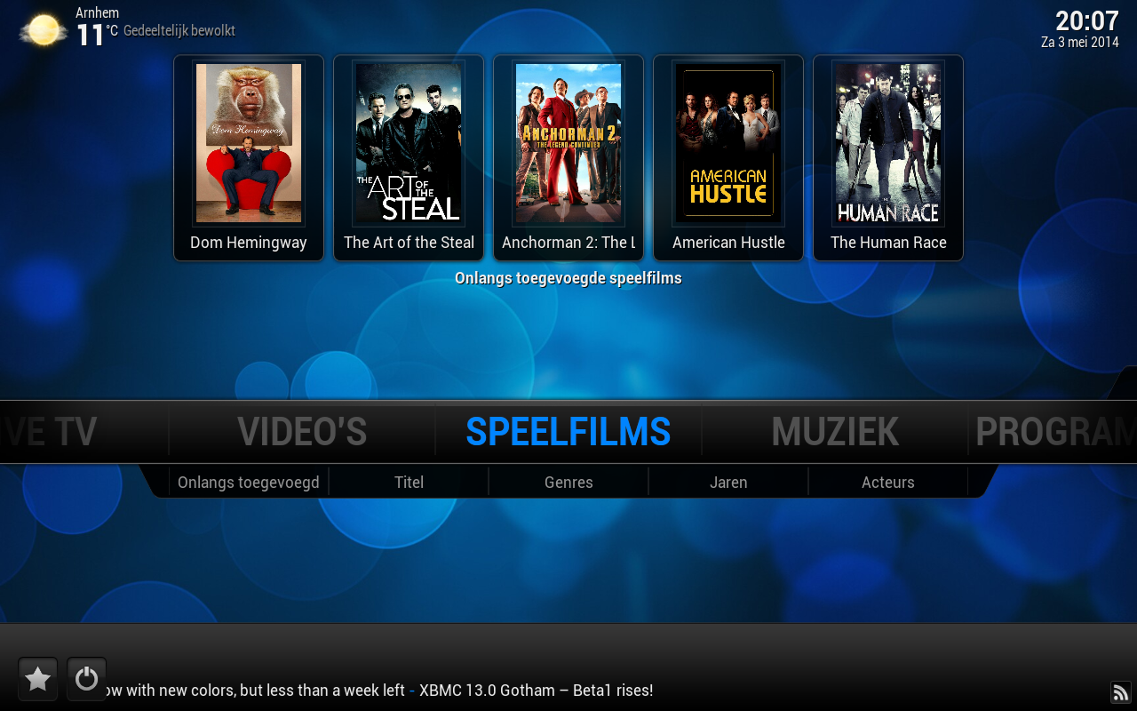

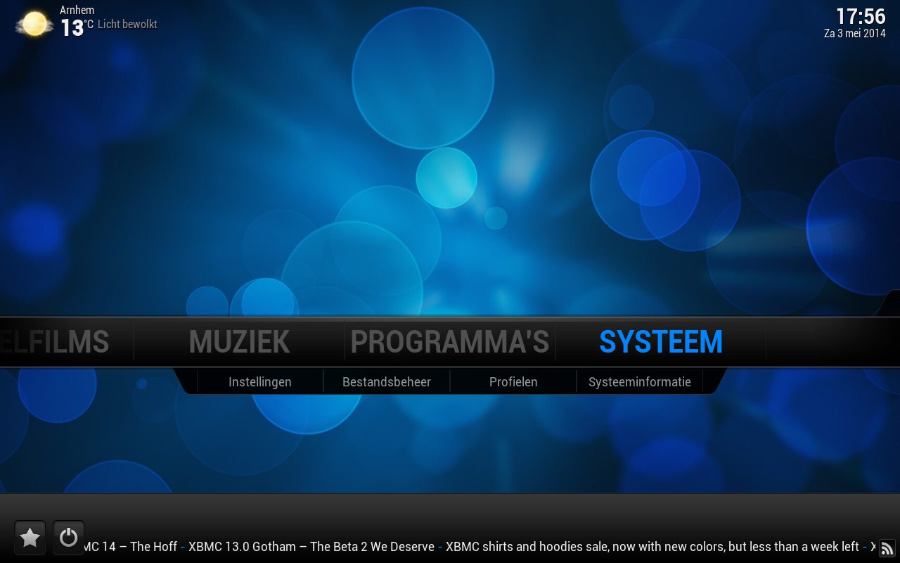

De XBMC is veel meer dan alleen streamen van VU naar Tablet.
Zie foto XBMC.
Mocht het met DreamStream wel werken dan heb je de Xbmc misschien helemaal niet nodig.
Hier wat uitleg mocht je toch verder willen gaan.
De Enigma client staat op XBMC. Je hoeft niks in te stellen of veranderden in VU+.
Zie de foto's in mijn bovenstaande post hoe je de cliënt opent.

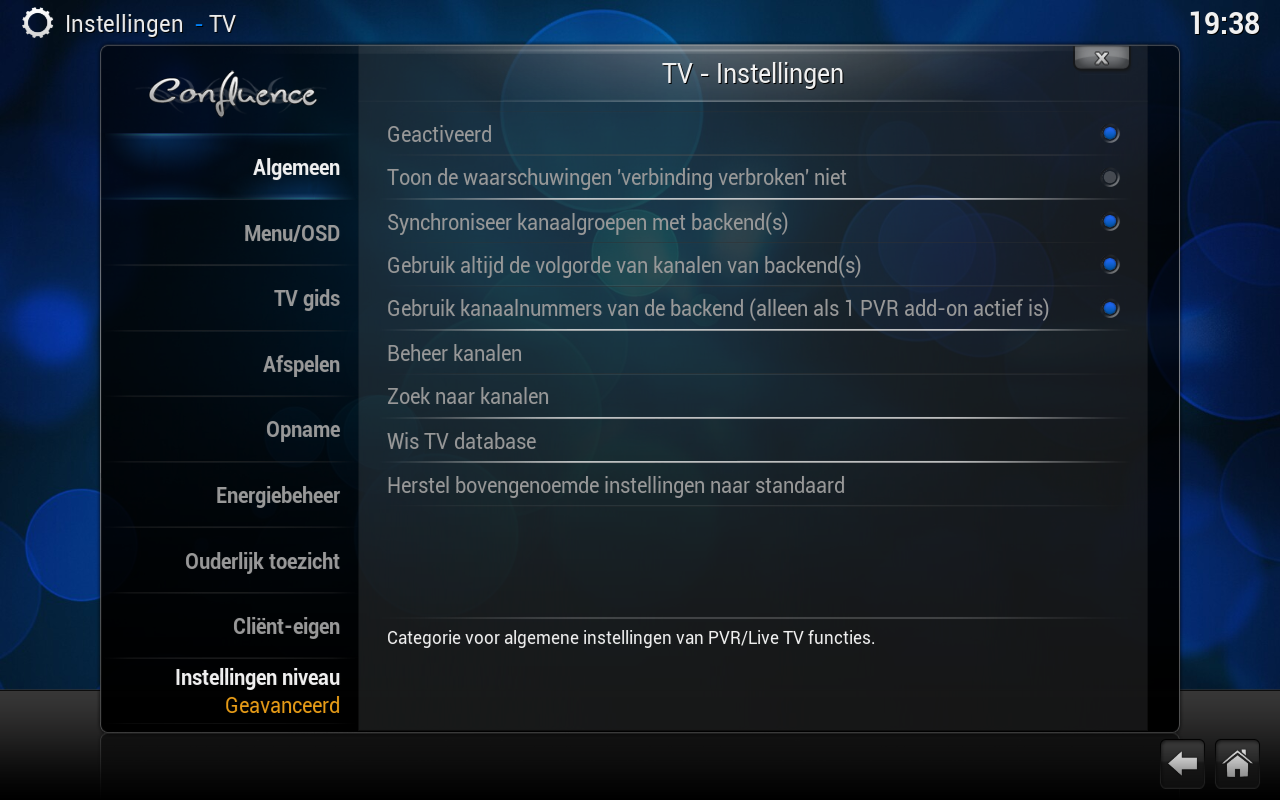

ALGEMEEN
VU+ ......IP-adres............ 192.169.....(ip van de VU)

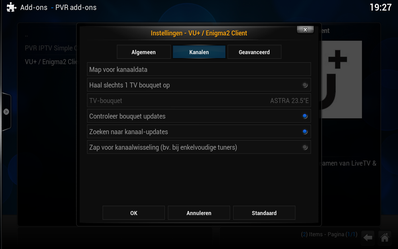

KANALEN
zie foto 1.

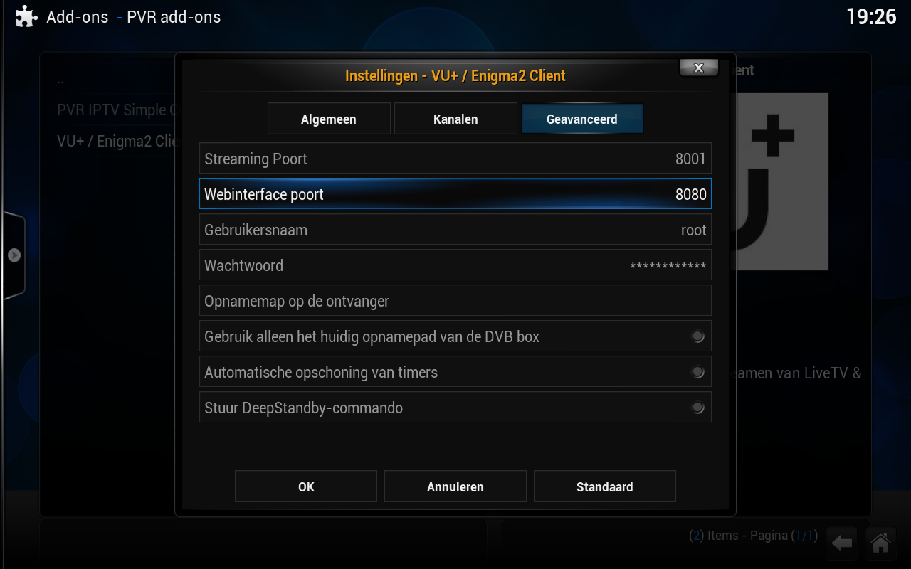

GEAVANCEERD
zie foto 2
Na de instelling van de plug-in tap op OK

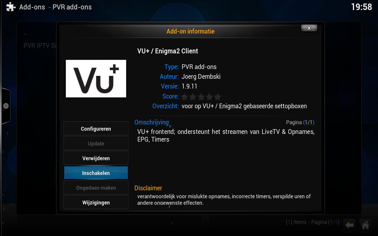

Nu tap op Inschakelen. ( zie foto 3)
Tap op X. ( zie foto 3)

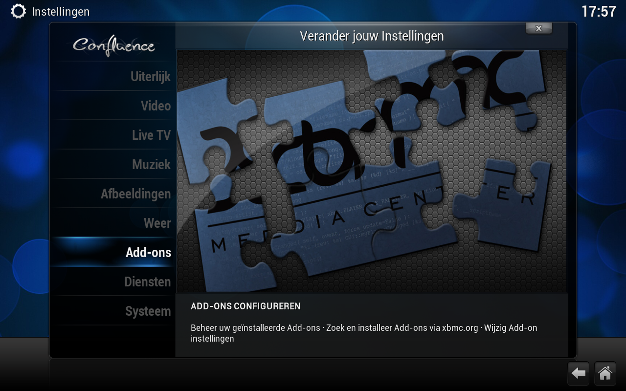

Tap op terug knop tot ( zie foto 4)
Tap op Live TV ( zie foto 4)
Set de zelfde instellingen als op ( zie foto 5)

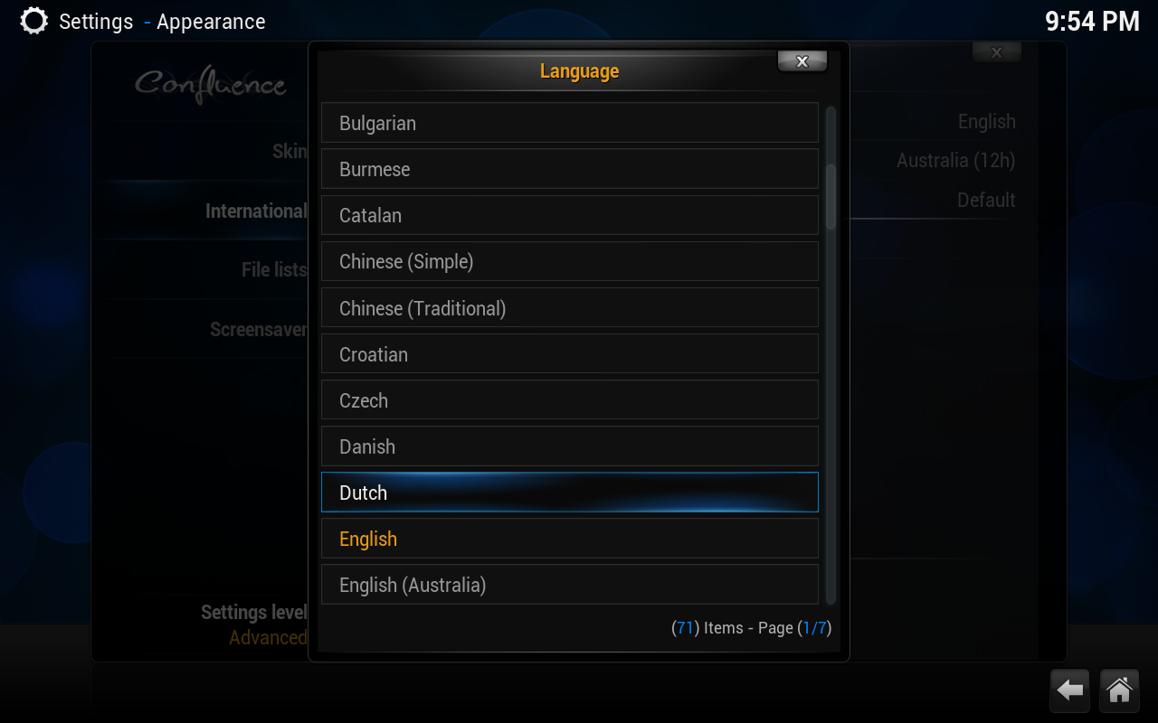

DreamStream werkt wel prima op een laptop in de Windows 8.1 omgeving maar dit programma is voor zo ver ik het kan beoordelen niet voor Android beschikbaar dus ik ben er maar XBMC ingedoken.
Ja, inderdaad het is behoorlijk complex en aangezien ik alles in het Engels heb staan was het wel even puzzelen maar Pfffff ;)  eindelijk gelukt.
De HD stream van SBS6 HD loopt prima door op de tablet, vlijmscherp en zonder haperingen of andere storingen.

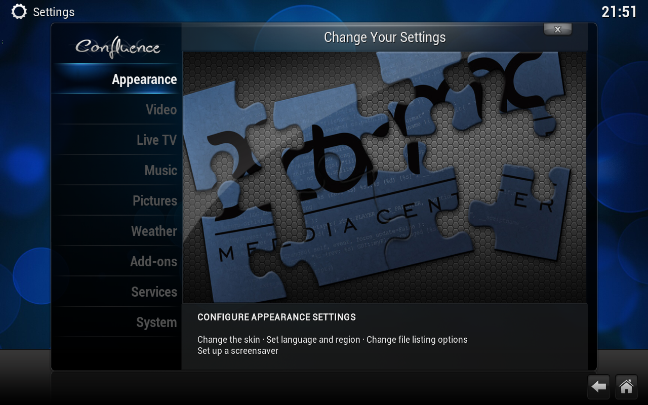

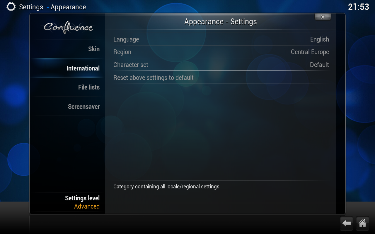

Moet nu eerst nog wat fine tunen want zoals gezegd is deze versie nog in het Engels en de tijd wordt ook nog in 09:33 PM weergegeven maar dat zal wel ergens instelbaar zijn.

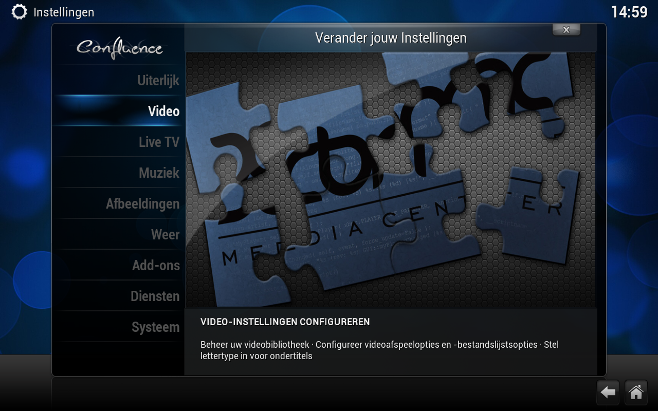

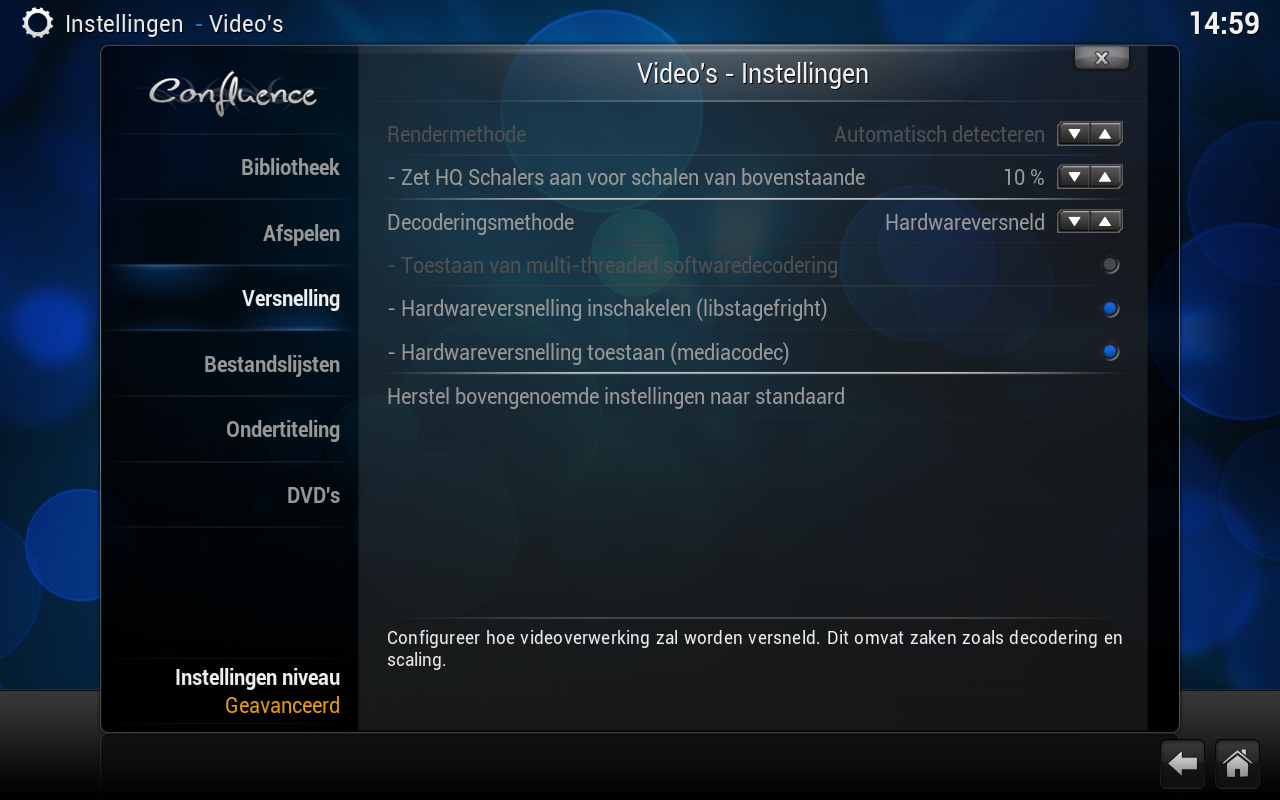

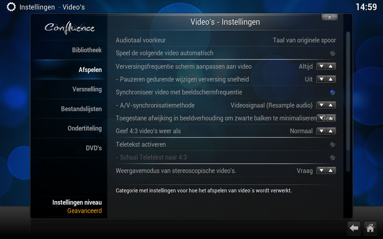

Heb je de hardware versnelling aan gezet?
Dit zijn mijn instellingen bij de Video.
Systeem > Video > zie foto's.
Succes.
Op mijn Android tablet, en daar gaat het immers om, kan ik geen hardwareversnelling inschakelen omdat die daar simpelweg niet op zit.
Ik denk ook niet dat dit het probleem zou oplossen want de foutmelding is:
VU+ / Enigma2 Client - verbinding verbroken
dit terwijl ik echt wel verbinding heb en het heeft prima gewerkt.
