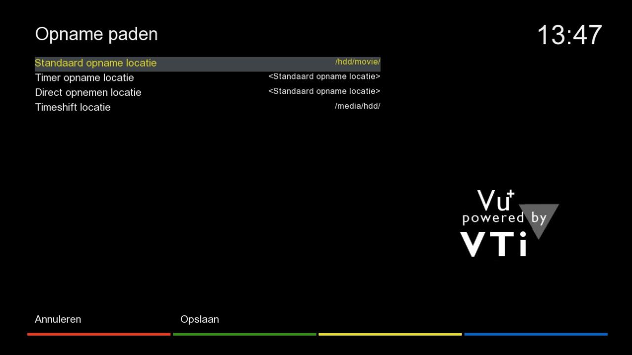

Als ik het goed begrijp wil jij de locatie waar de Timeshift wordt opgeslagen wijzigen van /media/hdd naar b.v. /media/movie.
Dit gaat prima zoals je uit de eerste 2 bijlagen kunt zien.
Hoe kun je die nu veranderen.

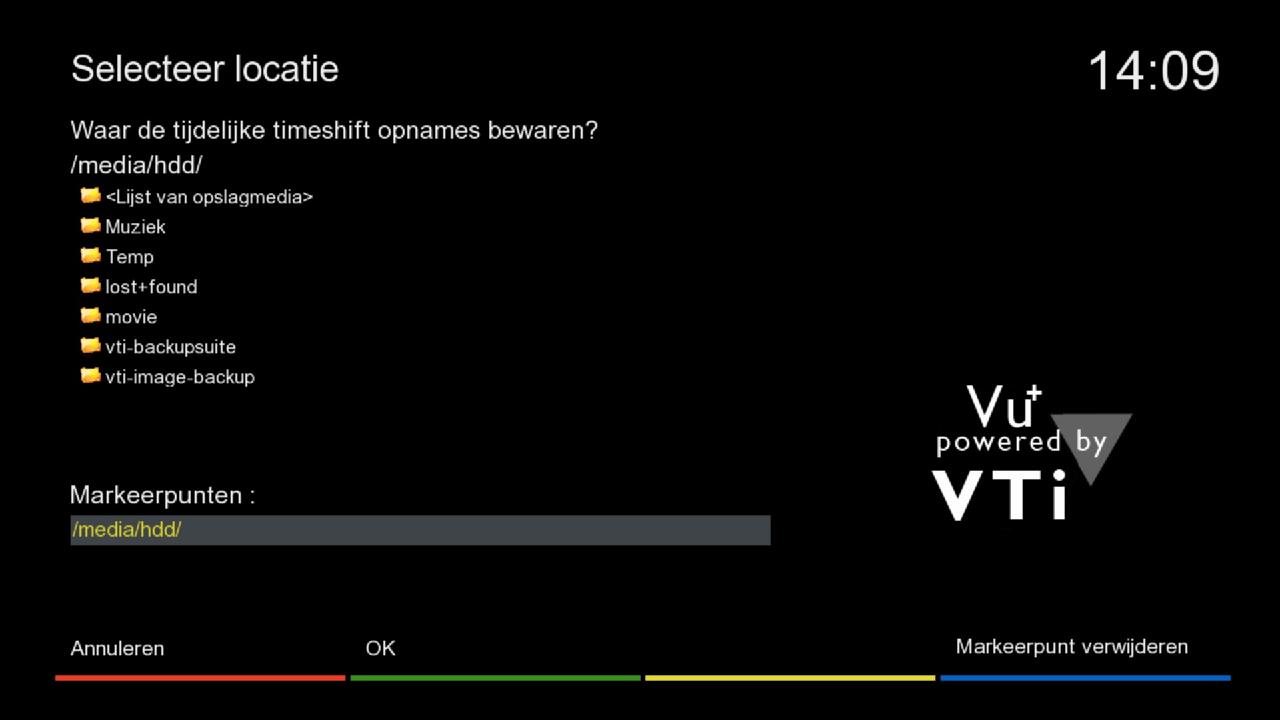

Ga naar Opname paden en zet de cursor op de regel Timeshift locatie en druk op OK.
Als het goed is staat de cursor nu op het Markeerpunt /media/hdd/, zie bijlage 2.

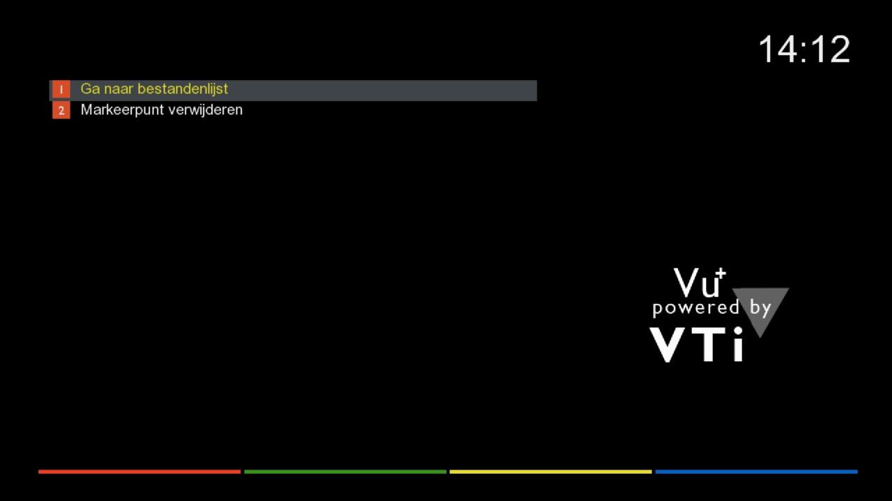

Klik nu op de Menu-toets, nu kun je naar de bestandenlijst op jouw nieuwe map te kiezen, zie bijlage 3.

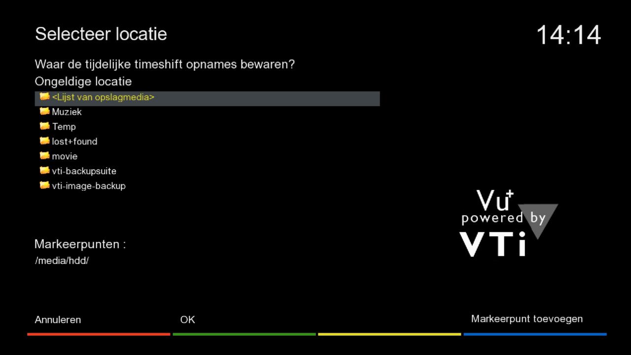

Kies nu in de bestandenlijst de map waarin jij de Timeshift wilt laten opslaan, zie bijlage 4.
PAS OP! Selecteer alleen de map, dus de geselecteerde map niet openen.
Klik nu op de blauwe toets Markeerpunt toevoegen.
Bevestig dit door op de groene toets OK te klikken en in het volgende scherm wederom de groene toets Opslaan te gebruiken.
Misschien is nog een herstart noodzakelijk maar ik dacht het niet.
Nu zou je de Timeshift locatie d.m.v. de rechter of linker pijltjestoetsen kunnen wijzigen.

Yea the timeshift werkt nu weer dankzij:
---Klik nu op de Menu-toets, nu kun je naar de bestandenlijst op jouw nieuwe map te kiezen, zie bijlage 3.
Klik nu op de blauwe toets Markeerpunt toevoegen.------
Zal even een map timeshift maken de backupsuite is het volgende probleem sorry en bedankt voor het meedenken allemaal.
Ron
Timeshift staat nu ook in /hdd/movie/ ga eens kijken of die in een map timeshift kan maar is niet zo heel belangrijk.
