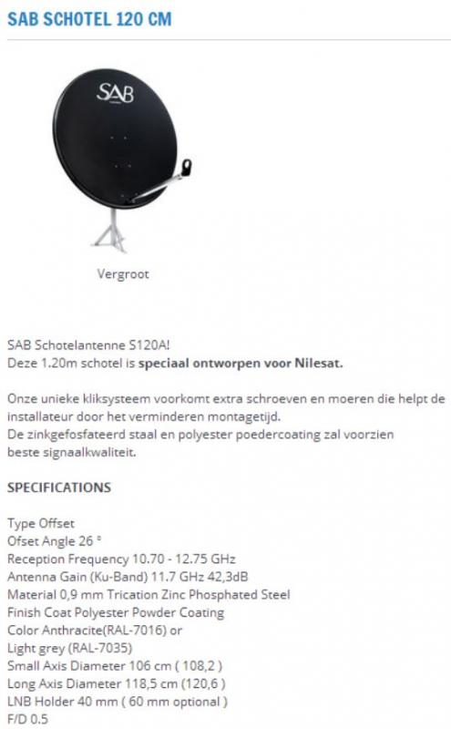

smetje limb.BE Geplaatst: 19 mei 2014 Geplaatst: 19 mei 2014 als je niet meer dan 8 lnb' gaat gebruiken dan is dat toch voldoende! maar als je later toch wil veranderen dan neem maar een 10 switch en een 1m20 SAB schotel heb ik nog niet gezien bij sab zelf! meet hem eens in de breedte en in de hoogte Db. 900UHD 2X. 4x twin lnb 1x bosat 1.50m .Dreambox 7020hd v2 . Dreambox 800 Db 8000 1x. Db 800se Db 2X 500HD Sab unix triple 2x. Xsarius Galaxy 4K. Gigablue trio. Gigablue Quad Plus. Zgemma H7 Cabel en Sat Samsung UE65MU7070 4K Ultra HD Smart LED Samsung UE46F6650SSXXN led 1x LG 60"lb 870v
Haroun Geplaatst: 19 mei 2014 Auteur Geplaatst: 19 mei 2014 Hoi Smetje, ik heb voorlopig echt genoeg aan 5 NLB's, het schijnt (van horen zeggen) dat de 10/1 switches beter zijn dan de 8/1 switches. prijstechnisch is er weinig verschil. zie bijlage, schijnt nieuw te zijn. het is geen channelmaster, maar schijn beter te zijn dan een triax tds 110. gr, Haroun.
smetje limb.BE Geplaatst: 19 mei 2014 Geplaatst: 19 mei 2014 dit is de triax 110 gegevens Dimensions (cm): 100x105 Frequency Range (GHz): 10.7-12.75 Gain (@ 11.7GHz): 40.2dBi en jou schotel is natuurlijk ook wat groter,geeft ook wat meer rendement 1 Db. 900UHD 2X. 4x twin lnb 1x bosat 1.50m .Dreambox 7020hd v2 . Dreambox 800 Db 8000 1x. Db 800se Db 2X 500HD Sab unix triple 2x. Xsarius Galaxy 4K. Gigablue trio. Gigablue Quad Plus. Zgemma H7 Cabel en Sat Samsung UE65MU7070 4K Ultra HD Smart LED Samsung UE46F6650SSXXN led 1x LG 60"lb 870v
