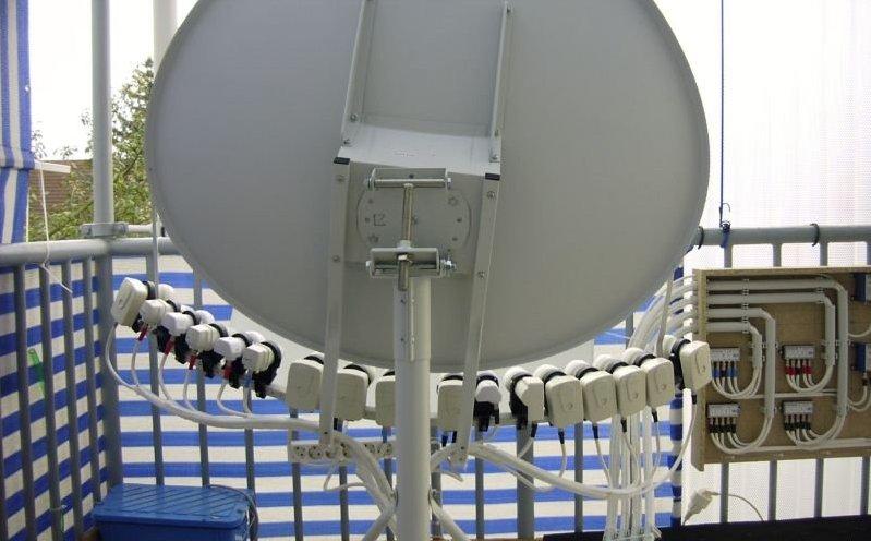

Je kan het geloven of niet !!!! 3 dagen geen probleem.....Dan alleen Astra 1 nog maar....Platte schotel na gesteld.....weer beeld Astra 3
Paar keer van 1 naar 3 geschakeld.....paar uur later weer geen Atsrta 3  Heb het volgende gedaan: de nw.  Spaun  switch er tussen
uit. Schotel voor Astra 3 direct op de ingaande kabel naar de ontvanger. Prima beeld 82%. Nw kabel gemaakt van schotel naar
switch. hielp niet. De kabel van Astra 1 schotel, laten zitten op de switch. werkt zonder probleem. De aansluiting van de switch NR 1
naar nr,2 gezet. Gevolg, wel Astra 3  maar geen Astra 1 meer. Volgens mij  schakelt de switch niet ??? !!! Is spiksplinter  nieuw.!!!
Dan de ,, HAMVRAAG'',  kan het zijn dat de ontvanger geen signaal geeft aan de switch ?Heb met de ontvanger geen goede er-
varing,hij gaat terug voor garantie over tien dagen als ik in Holland ben. Ik wil graag jullie mening, als ik volgende week in winkel
ben,is de  kans zeer groot dat ik, de eerste ben die dat heeft, en het zal mijn schuld wel zijn. De ontvanger is een M7 sat 801.
Heb fabrieks instelling vern. Autm.switch late zoeken  (geest maar 1 sat aan) volgens mij moeten dat er toch 2 zijn. Wat kan ik nu nog
doen ??
Met vriendelijke groet.   Lutine.

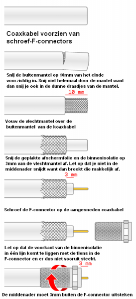

Tja, om nu te kunnen zeggen wat het probleem veroorzaakt? Heb je de F-connectors wel op de juiste manier gemonteerd?
Zie ook mijn bericht #4 wat betreft de kabels.
Als er maar één dun draadje van de ommanteling kortsluiting veroorzaakt heeft dit invloed op de spanning van 14/18 volt.
Zakt de spanning teveel dan gaat de switch niet meer switchen.
Probleem kan ook in de voeding van de decoder zitten.
Als die defect begint te raken kan je ook de meest vreemde storingen krijgen die niet te traceren zijn.
Goedemorgen Sprietje,
De afstand van de schotel naar de schakelaar is nog geen halve mtr. ( zie foto's )Voor zekerheid een nw. kabel gemaakt. De F-con. gemonteerd. Zoals jij nu aangegeven hebt. Daarna met een multimeter de kern en de mantel gemeten. GEEN verbinding met elkaar. DUS goed. De reden dat ik op de schakelaar 1 en 2 gewisseld heb is alleen maar om te kijken welke van de twee het
signaal doorgeeft . Heb hieruit opgemaakt dat 2 niets doorgeeft. Blijft over; er komt geen spannig naar de schakelaar of hij is stuk
