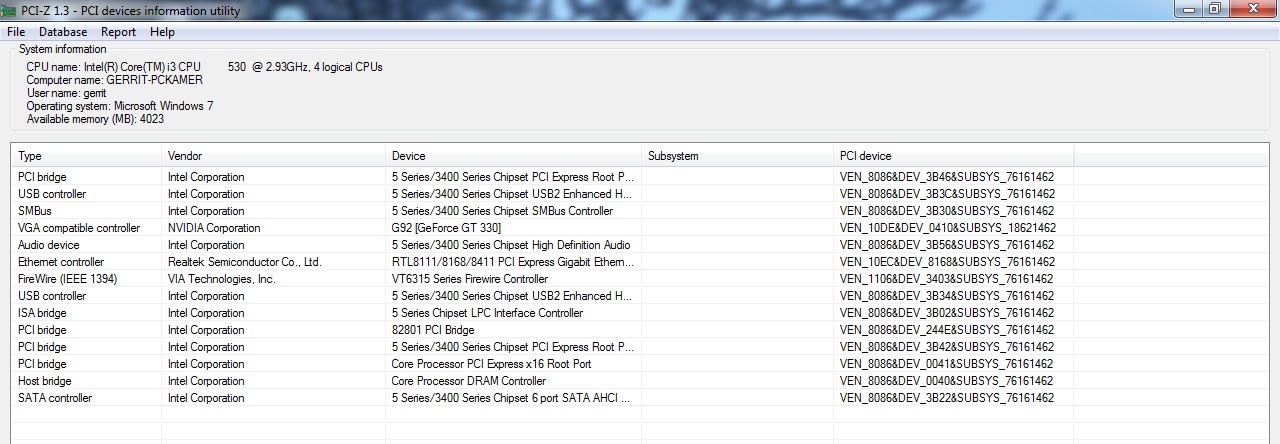

Het lijkt me meer een probleem met je usb poort driver. Gebruik eens PCI-Z en laat eens zien wat er in de computer zit qua hardware. Je krijgt dan zoiets:

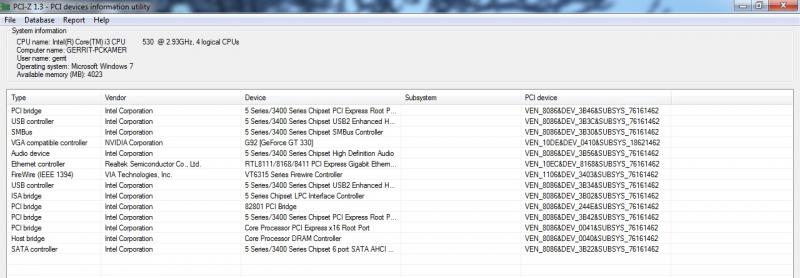

met PZI krijg ik dit
