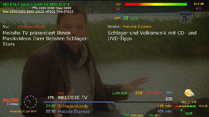

Ik heb net effe gekeken naar mijn db op een triax 110 met 4 lnb's
deze schotel is maar een klein beetje groter dan jou schotel
ps: heb je ook al eens een ander merk lnb geprobeerd of je daar ook meer signaal me zou krijgen?
