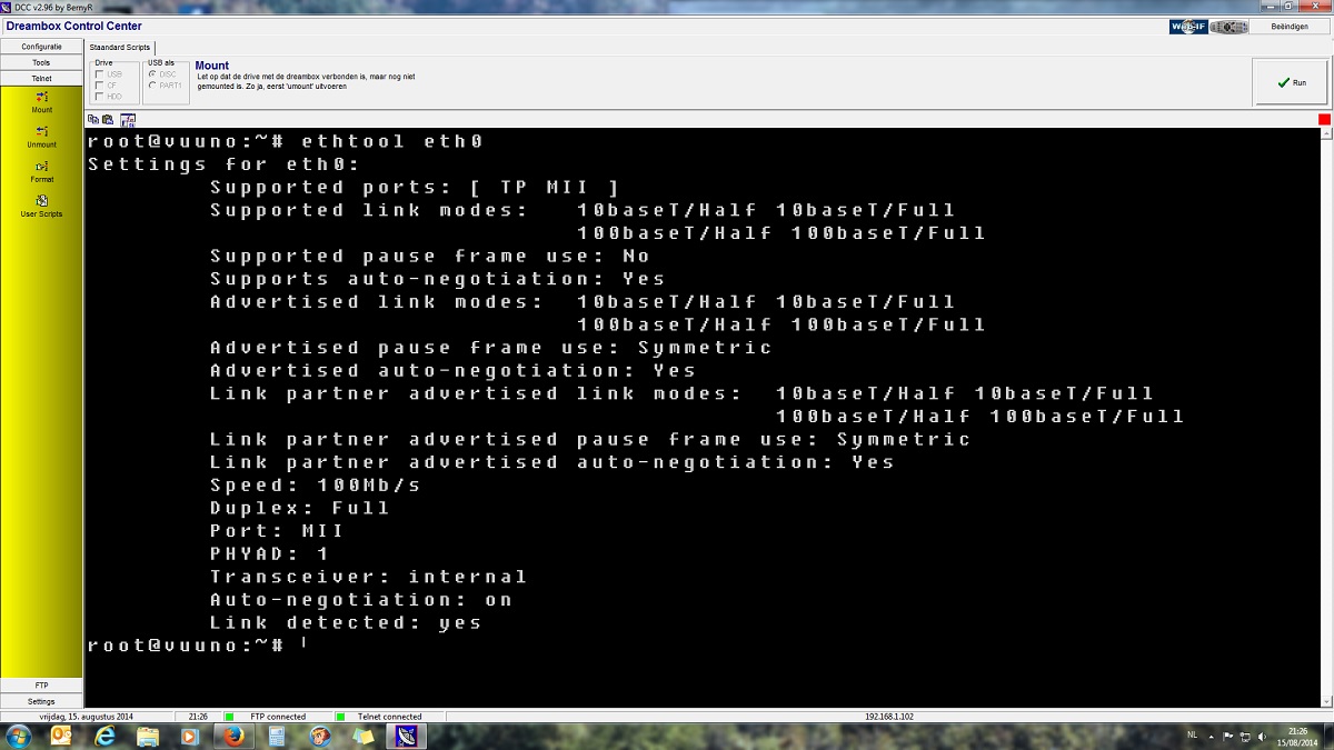

Ravemaus,
volgens mij is er iets met de netwerksnelheid van de Uno aan de hand -> of de buffering van de datapakketjes
je moet eens kijken wat telnet uitspuugd als je het volgende commando intikt
ethtool eth0
ciao ciao
Vienna
Ultravox - remastered
dit komt eruit.
