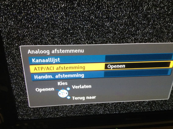

Enige tijd geleden,heb ik een analoge kabelaansluiting,en wilde ik de analoge kanalen eens inlezen,in geval dat de ene of andere box de brui eraan heeft.Echter heb ik geen enkel kanaal kunnen inlezen.Ik heb ter controle de coax op een andere tv aangesloten,en deze ook verwisseld zonder resultaat.
Ik heb de 2 mogelijkheden geprobeerd,zie bijlage,maar geen zenders.
Spreken we hier over een defect,of heb ik iets over het hoofd gezien?Er staat wel op,dat de tv voor TNT geschikt is,maar zou ik hier eventueel over een only secam analoge tuner beschikken?

Het afstemmenu op de foto is dat van de analoge tuner. Mogelijks de antennekabel verbinden.

en ja,de kabel zend nog analoog uit,maar ik heb zo de indruk,als ik naar het sneeuw kijk op tv,ik niet met een pal systeem zou zitten,omdat ik vroeger zo'n beeld had op een multinorm tv,die niet op pal stond.Echter weet ik niet of de oudere plasma tv's nog uitgerust werden met multinorm tuners of enkel een pal tuner.
Of dit zo zou zijn,dan vraag ik mij af,of ik die op pal zou krijgen.

Je kan zien dat het analoog is, echter twijfel ik of het pal is of een andere norm, omdat specifiek staat voor TNT en dat is Frankrijk, en in Frankrijk was het secam in het analoog tijdperk.
"Ik heb ter controle de coax op een andere tv aangesloten,en deze ook verwisseld zonder resultaat." Begrijp het niet goed? Wil je hiermee zeggen dat je wel beeld hebt op een test tv en het analoog signaal in orde is?
Ga naar handafstemming en kies een bestaand kanaal en indien uw toestel echt alleen secam is krijg je wel iets te zien maar  in secam mode. En waar zie je de info TNT? En welk type is het nu, ook de bijhorende laatste letters en meestal staat er bij voor welke landen dat toestel kan gebruikt worden?
