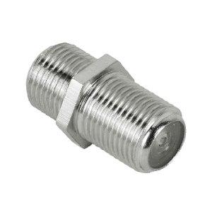

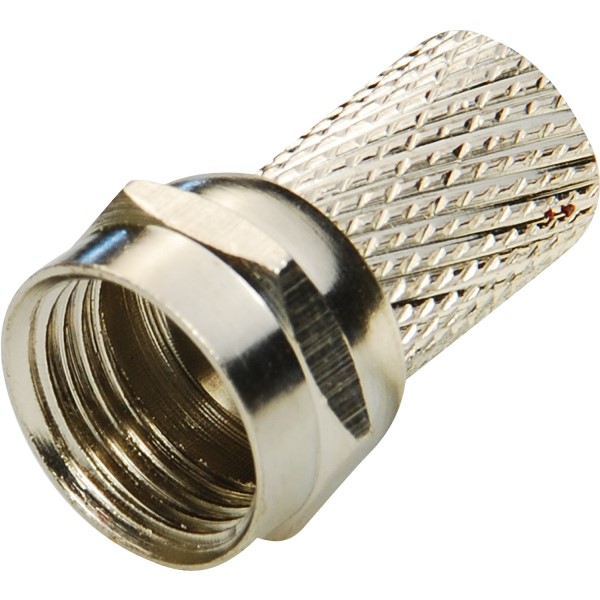

Waarom zou je dat doen? Als je de TV ooit op die andere plaats gaat zetten, knip je de bestaande kabel door op de plaats waar die andere kabel en de huidige kabel samenkomen.
Je plaatst er F-connectors op en je gebruikt een F-koppeling.

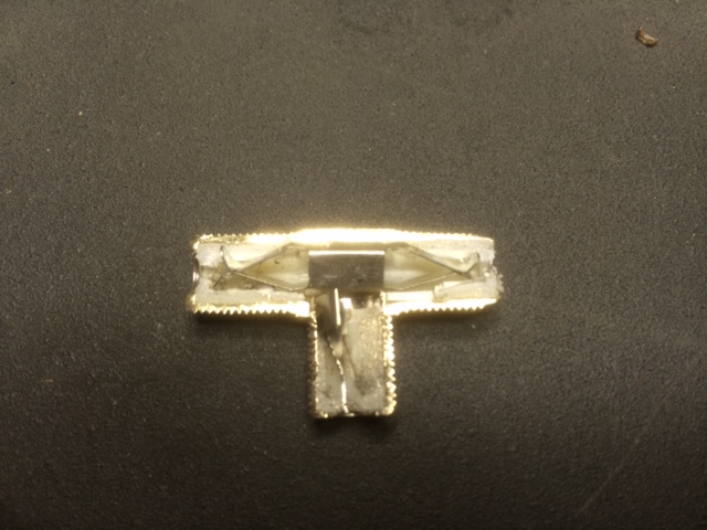

Met een T-stuk krijg je misaanpassingen in de impedantie en staande golven in de loze leiding die bepaalde frequenties kunnen blokkeren.

Wat je wel kan doen is vanaf de bestaande tv een kabel naar de andere ruimte trekken en wanneer je de tv verplaatst door middel van een koppelstuk de kabel doorverbinden naar de andere kabel.
Ook kan je op de plek waar je de t-stekker wilde plaatsen de kabel door een koppelstuk verbinden met de 1e of de 2e plaats.

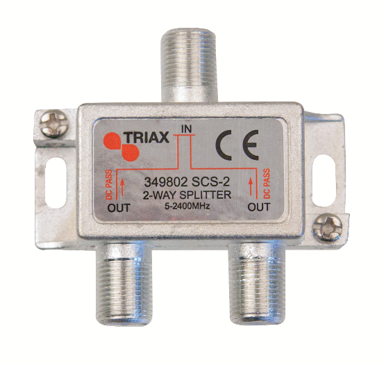

Een T-stuk is wat anders als een splitter. In een T-stuk zitten geen electronische componenten dus blijft het feit dat je een misaanpassing hebt als je drie coaxkabels aan elkaar verbindt.
