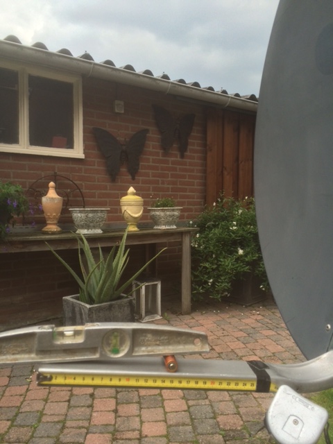

W.b. de (verbogen ?) lnb arm , bij een Triax TDS64 moet de stand van de arm er zo uitzien als de voorzijde van de schotel vertikaal staat .
Batterij (AA) ligt bij 15 cm
Dat is een hoek van 5º , ik weet alleen niet of dat ook voor de schotel van XMIX geldt .

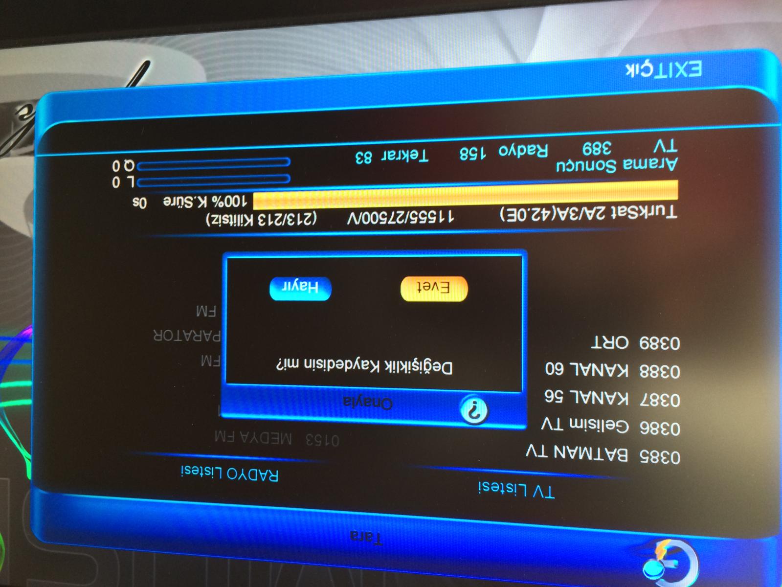

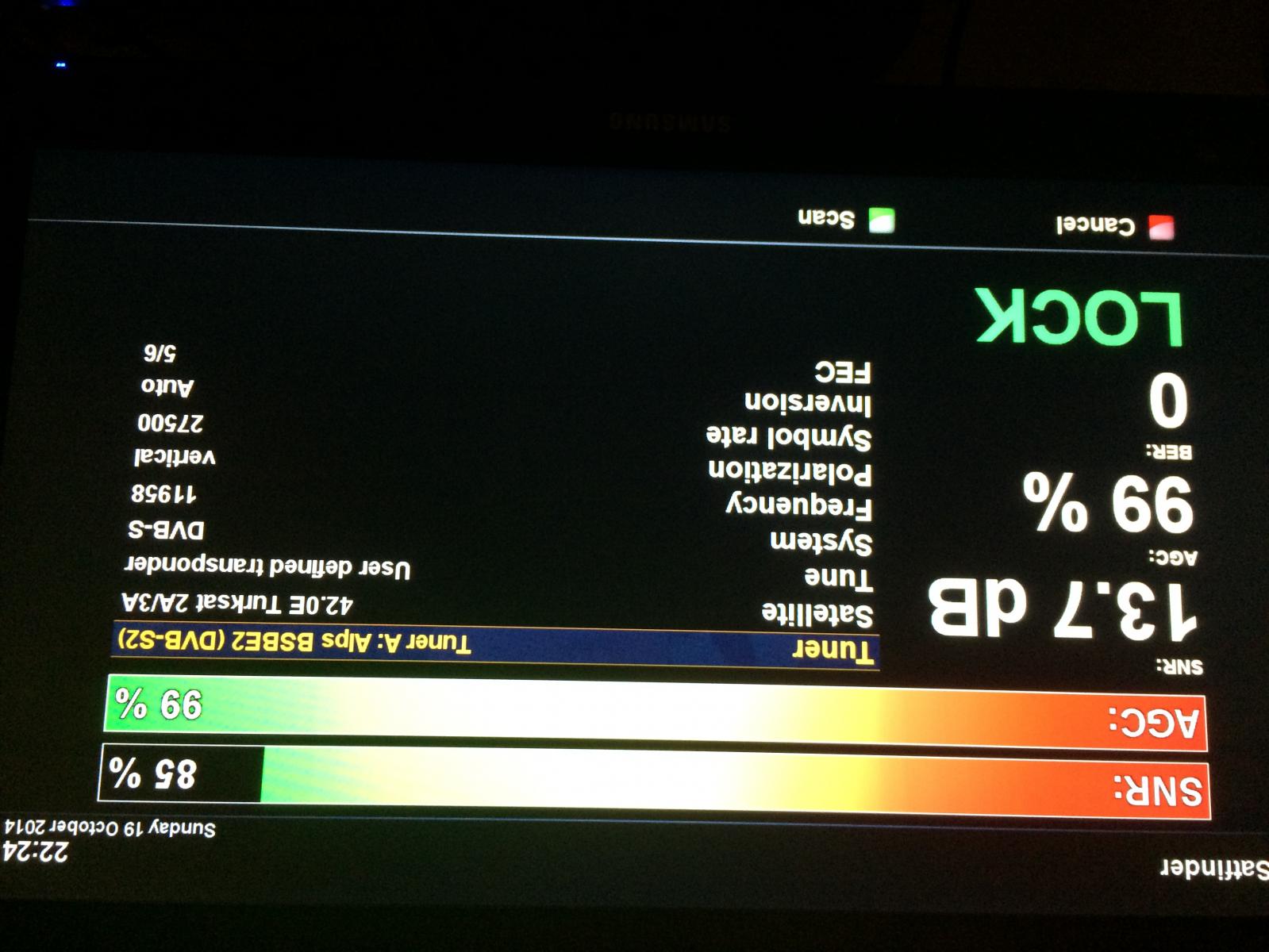

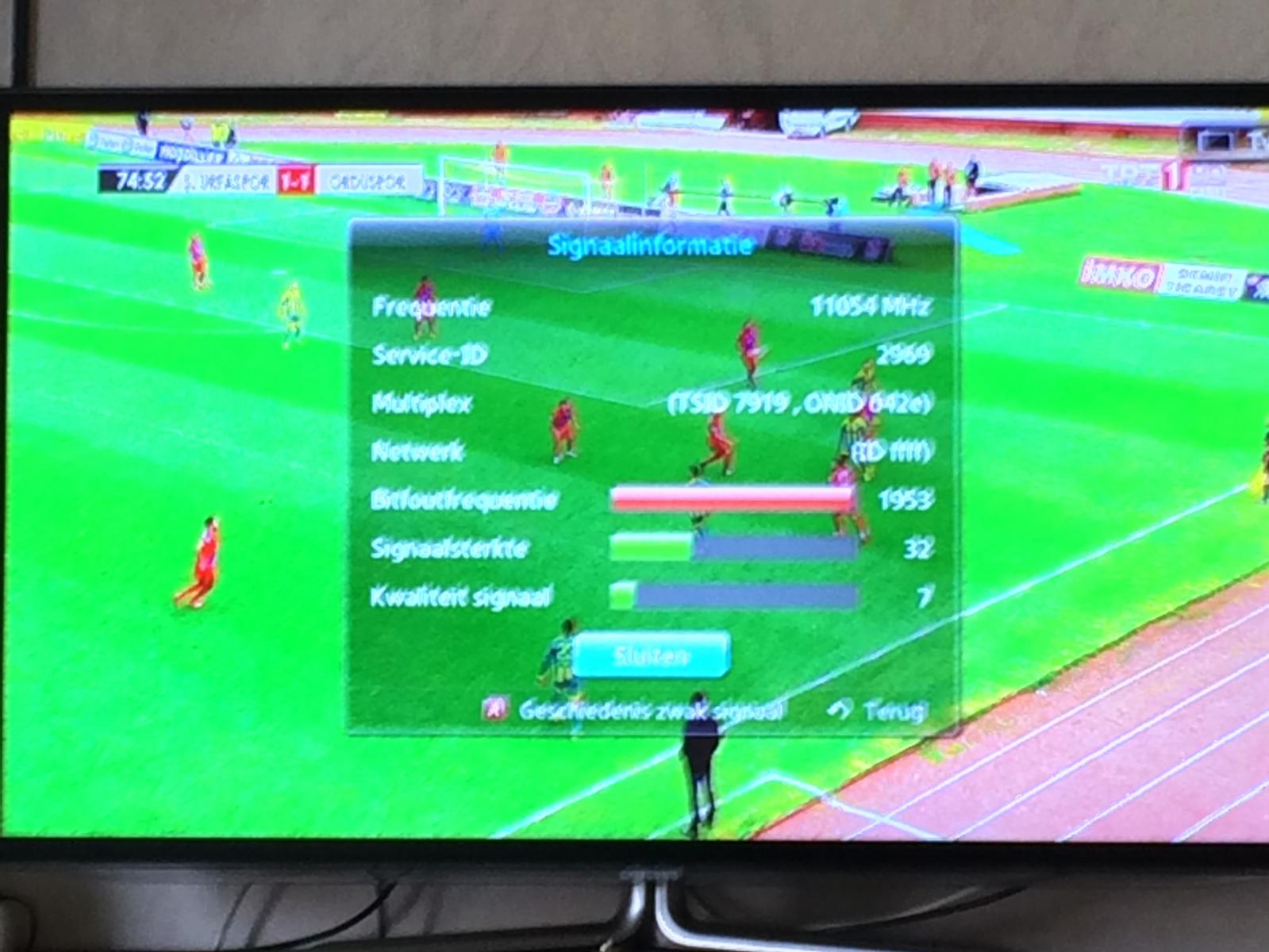

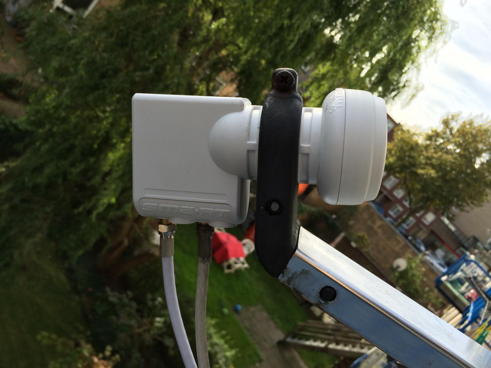

Ondertussen heb ik de DUO LNB erop gezet, alleen weet ik niet of ik dat goed heb gedaan want nu heb ik op de SAB voor de zenders van TRT in HD ( 3 stuks) geen beeld, op de samsung wel beeld maar met signaal informatie laat ie fouten zien. zie bijgevoegd de foto's. Overigens staat er op de LNB een schaal heb ik gemerkt, deze heb ik precies in het midden gehouden en de LNB nog. in het midden gehouden. ( Foto's zijn genomen met een iPhone 5S, zoals je ziet heb ik trillende handen :)
aangepast door xmix
De lnb staat zonder skew ingesteld terwijl je in Rotterdam een skew moet hebben van 25,5 graden, dus als je achter tegen de lnb aan kijkt met de wijzers van de klok meegedraaid.
Bijgevoegd heb ik een hoek van 25 graden. Kijk eens of je dan maximale signaalkwaliteit hebt, anders nog iets bijstellen.
@Sprietje, Bedankt voor de info, ik heb de skew aangepast, maar nog niet optimaal. Dit resulteerde in betere ontvangstkwaliteit, zal dit morgen proberen te optimaliseren. Alleen begrijp ik niet wat ik met die hoek van 25 graden moet. Graag hoor ik of je nog wat extra info daarover kwijt kan.
Bedankt.
Die heb ik er bij gedaan omdat veel mensen soms geen idee hebben wat 25 graden schuin is maar ik zie dat er ook een gradenverdeling op de lnb staat. Dat hebben niet alle lnb's. Dus dan kan je daarmee de richtlijn van 25 graden gebruiken maar je moet toch altijd even controleren of je dan ook maximale signaalkwaliteit hebt want het is lang niet altijd zeker dat die waardes ook precies overeen komen met de praktijk.

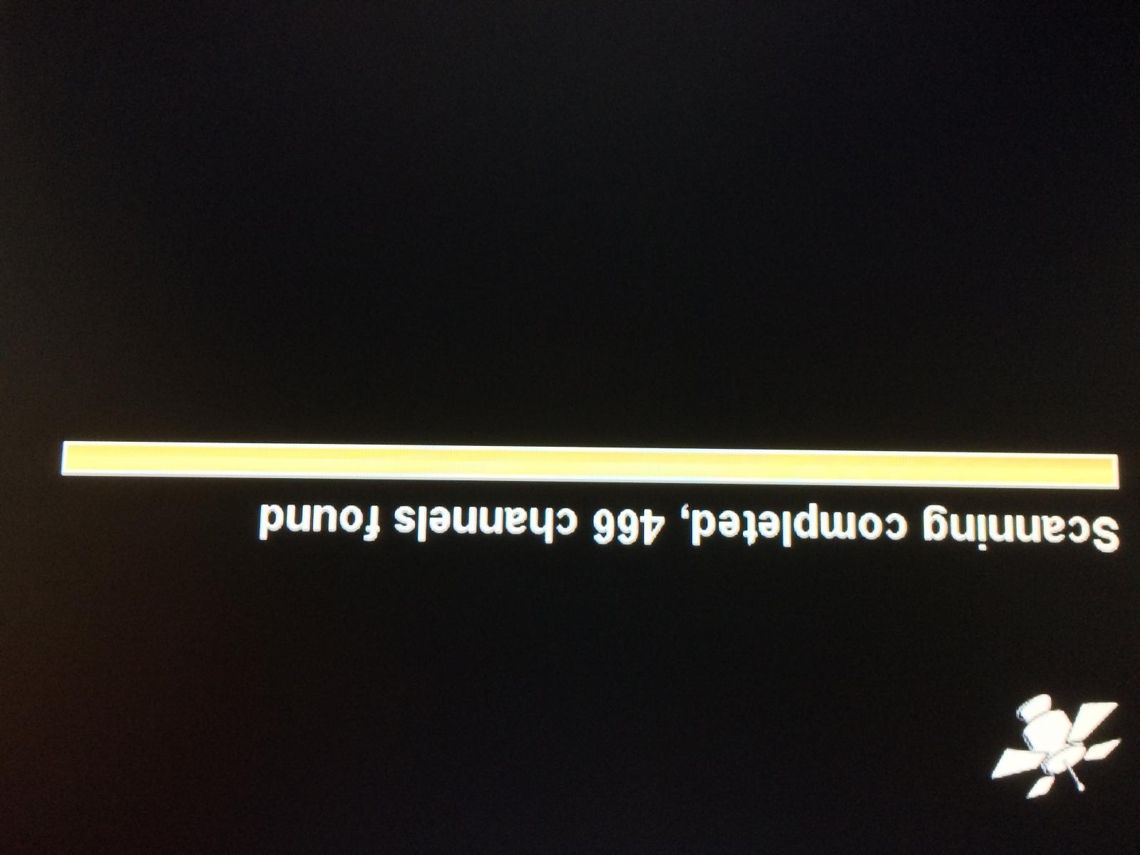

Aanpassing gedaan en met SAB Unix F+ Solo en DM800HD screen shots.
Ik denk dat ik ondanks de rare stand van de schotel, nu prima ontvangst heb. De laatste foto is een SD kanaal waar ik zeer goed ontvangst heb. Bedankt voor alle info en hulp!
