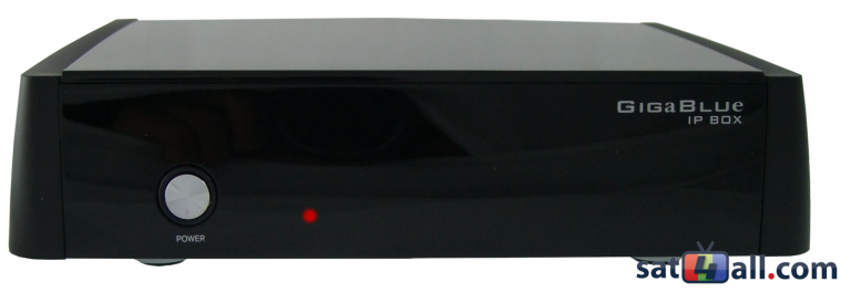

De Gigablue IP Box is in feite een kleine (18x13x5cm), maar vrij krachtige Enigma2 receiver, maar dan zonder 'receiver'. Snapt u hem nog? Wij wel! :) Het hart van de Gigablue IP Box wordt gevormd door de Broadcom BCM7358, afkomstig uit een familie van chipsets die we vaak tegenkomen in de bekende Enigma2 receivers zoals de Dreambox, Xtrend, VU+, Formuler en uiteraard de Gigablue receivers zelf. Afgetopt met 4MB NOR ROM, 512MB NAND flash en 512MB DDR RAM, staat dit garant voor een redelijk vlot werkend geheel.

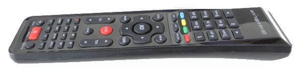

De afstandsbediening van de IP Box voelt erg goedkoop aan, maar doet het uitstekend. Ook qua indeling van de diverse knopjes, valt er weinig tot niets op aan te merken. Na enige gewenning kan je er zowel je Gigablue Quad Plus als ook de IP box uitstekend mee bedienen. Het is ook vrijwel dezelfde afstandsbediening als bij het eerder door ons geteste Quad Plus model, alleen zijn bij dit exemplaar de cursor toetsen zwart.

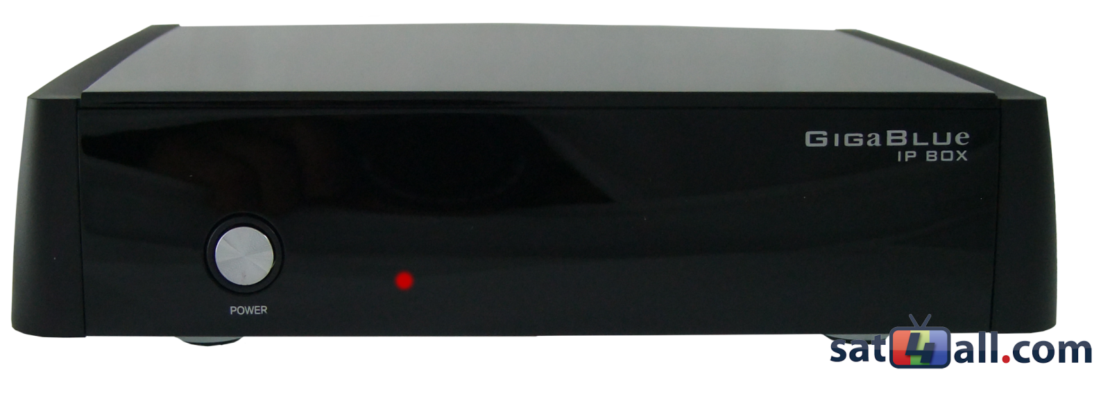

Aan de voorzijde zie we eigenlijk alleen een meerkleurige LED en een stand-by-knop.

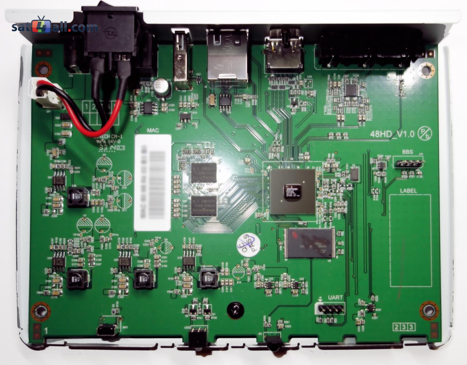

Van binnen ziet de Gigablue IP Box er zeer degelijk en goed afgewerkt uit.De gebruikte componenten zijn van redelijk goede kwaliteit.

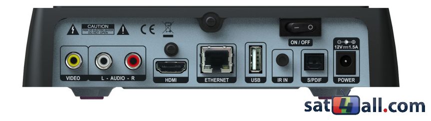

Waar het interessant wordt is aan de achterzijde: Composiet video, analoge stereo uitgang, HDMI, ethernet (10/100mbit), USB 2.0, IR-In, optische S/PDIF, een aan/uitschakelaar en de ingang voor de netvoeding.
Er vallen dus 2 zaken op.
  1. Allemachtig.....geen tuner, wat nu?
  2. IR-wat?
De laatste vraag kunnen we eenvoudig beantwoorden. Het kastje is een kwestie van smaak en als je die nu echt foeilelijk vindt, kan je hem ergens 'wegwerken', het meegeleverde infrarood oogje met kabeltje inprikken en die ergens in het zicht leggen. Handig!

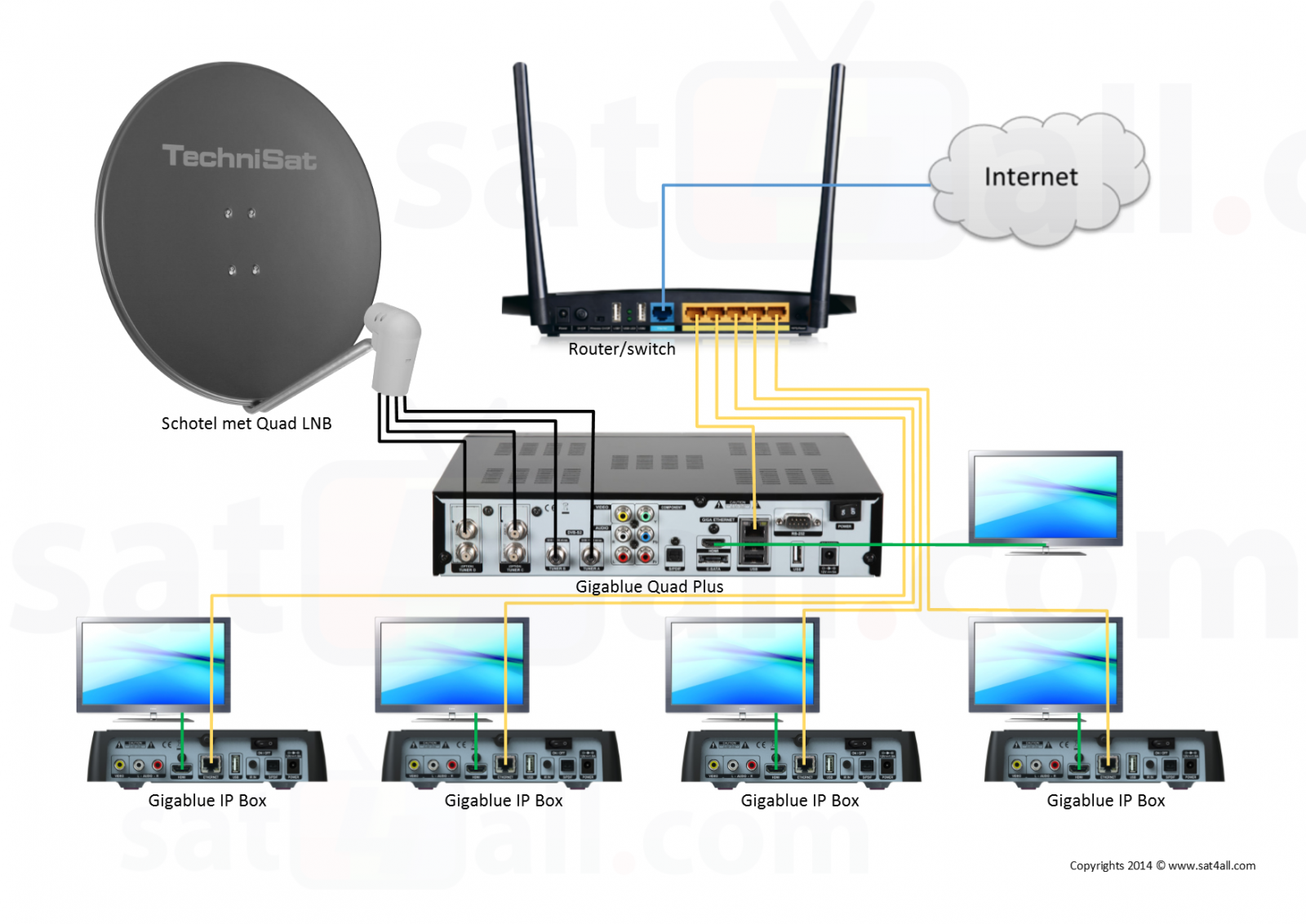

Vraag 1 vraagt om een tekening. Die hebben we maar even gemaakt:
Zoals je ziet worden in dit voorbeeld zowel de 'moederontvanger' (server) als de 'kinderen' (clients) aangesloten op het huisnetwerk. Dat kan ook draadloos (met een optionele USB WiFi stick), maar dat is in geval van Full HD overdracht niet aan te raden. Wat wel kan is het gebruik van een Powerline adapter. Zo'n ding die je netwerk over de stroomleidingen stuurt. Let wel op dat je een setje koopt dat een goede doorvoersnelheid heeft. Op hardware.info is onlangs een TP-Link set als beste getest, dus die hebben wij voor dit doel aangeschaft. De daar geteste doorvoersnelheid wordt in de praktijk niet gehaald, ook bij ons niet, maar het voldoet voor storingsvrije overdracht van Full HD video.
