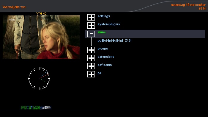

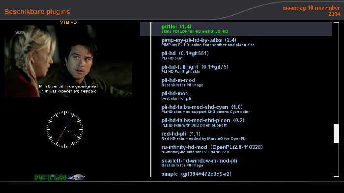

Die skin die jij gebruikt hoe intalleer je die, ik ben niet zo handig met Linux.Ik ge er even van uit dat deze skin niet in de te installeren skins van de groene knop staat.
die staat er toch tussen
normaal staat daar bij jou de onderste versie
nu heb ik hier bij verwijder skin deze versie staan
die zit in mijn ontvanger

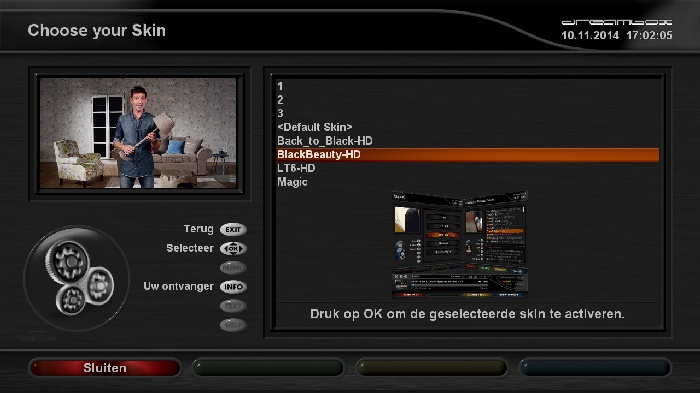

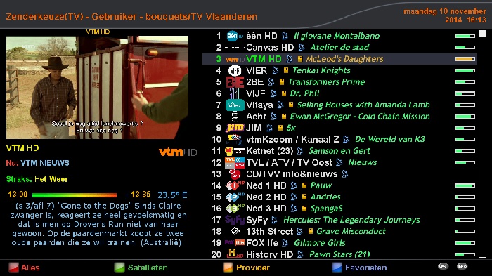

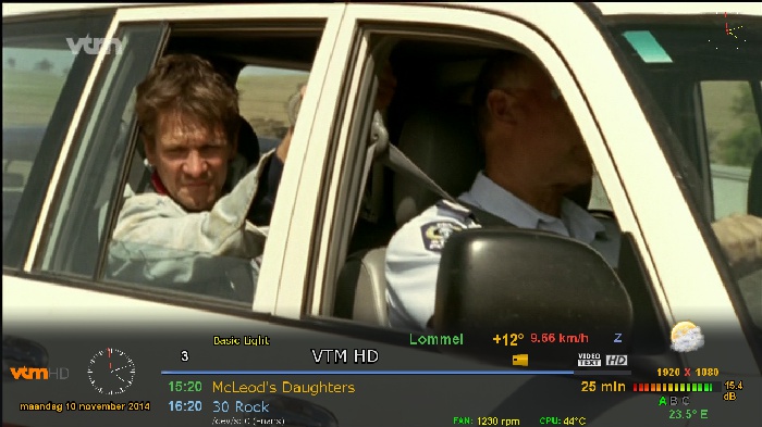

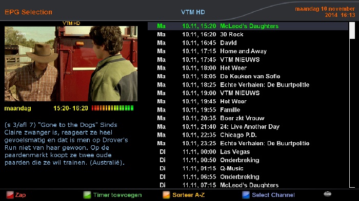

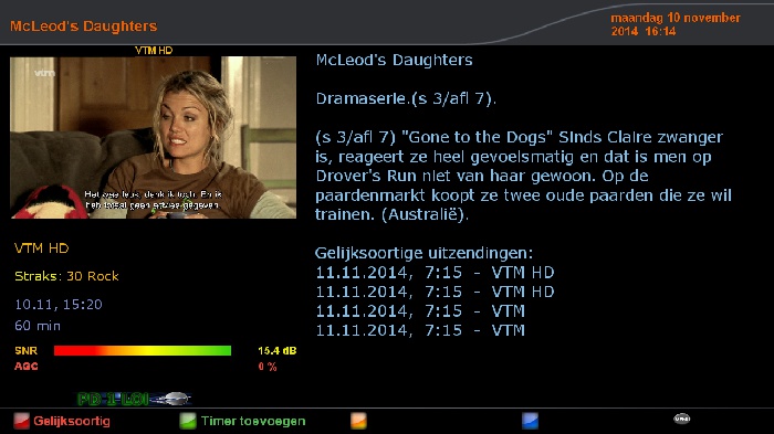

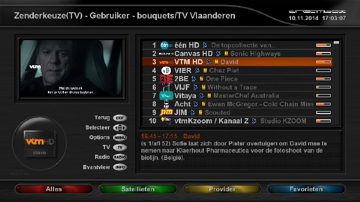

Hier wat vb
post-41606-0-36913500-1415632548.jpgpost-41606-0-86069000-1415632554.jpgpost-41606-0-73642300-1415632559.jpg
Db. 900UHD 2X.   4x twin lnb 1x bosat 1.50m .Dreambox 7020hd v2 . Dreambox 800 Db 8000 1x.  Db 800se

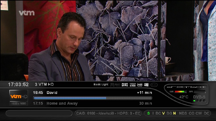

Of je kan ook de skin
BlackBeauty-HD nemen
post-41606-0-34830400-1415635614.jpgpost-41606-0-47736000-1415635615.jpgpost-41606-0-64497700-1415635616.jpg

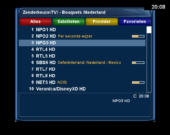

Leuke skins maar ik vind het geen gelijkwaardig alternatief voor de <Default Skin>. Deze dus:
Maar hoe krijg ik die <Default Skin> nu weer aan de praat zonder groen scherm als ik de mediaplayer opstart.
