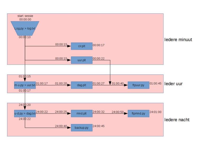

Ik heb in het slechtste geval 10 scripts in één minuut wat nu samengevat is in een cronjob.
Doordat je dus een bestand simultaan mag aanroepen om alleen te lezen is mijn grootste
zorg verdwenen. Ik heb er zelfs een diagram voor gemaakt voor het overzicht wat er nu
precies en vooral wanneer moet gebeuren. Om een idee te hebben hoe ik heb zitten stoeien
het diagram en daarna de cronjob, middernacht is het meest spannende moment, de sleeps
had ik al ingebouwd;
# Iedere minuut
* * * * *  sleep 00; python      log.py
* * * * *  sleep 15; gnuplot     cir.plt
* * * * *  sleep 15; gnuplot     uur.plt
# Ieder uur
@hourly    sleep 15; python      m-u.py
@hourly    sleep 20; gnuplot     dag.plt
@hourly    sleep 40; python   ftpuur.py
# Iedere nacht
0 0 * * *  sleep 20; python      u-d.py
0 0 * * *  sleep 25; gnuplot     mnd.plt
0 0 * * *  sleep 40; python filecopy.py
0 0 * * *  sleep 50; python   ftpmnd.py
aangepast door Con

Niet nodig, ik draai nu al enkele dagen (24/7) en het werkt perfect.
