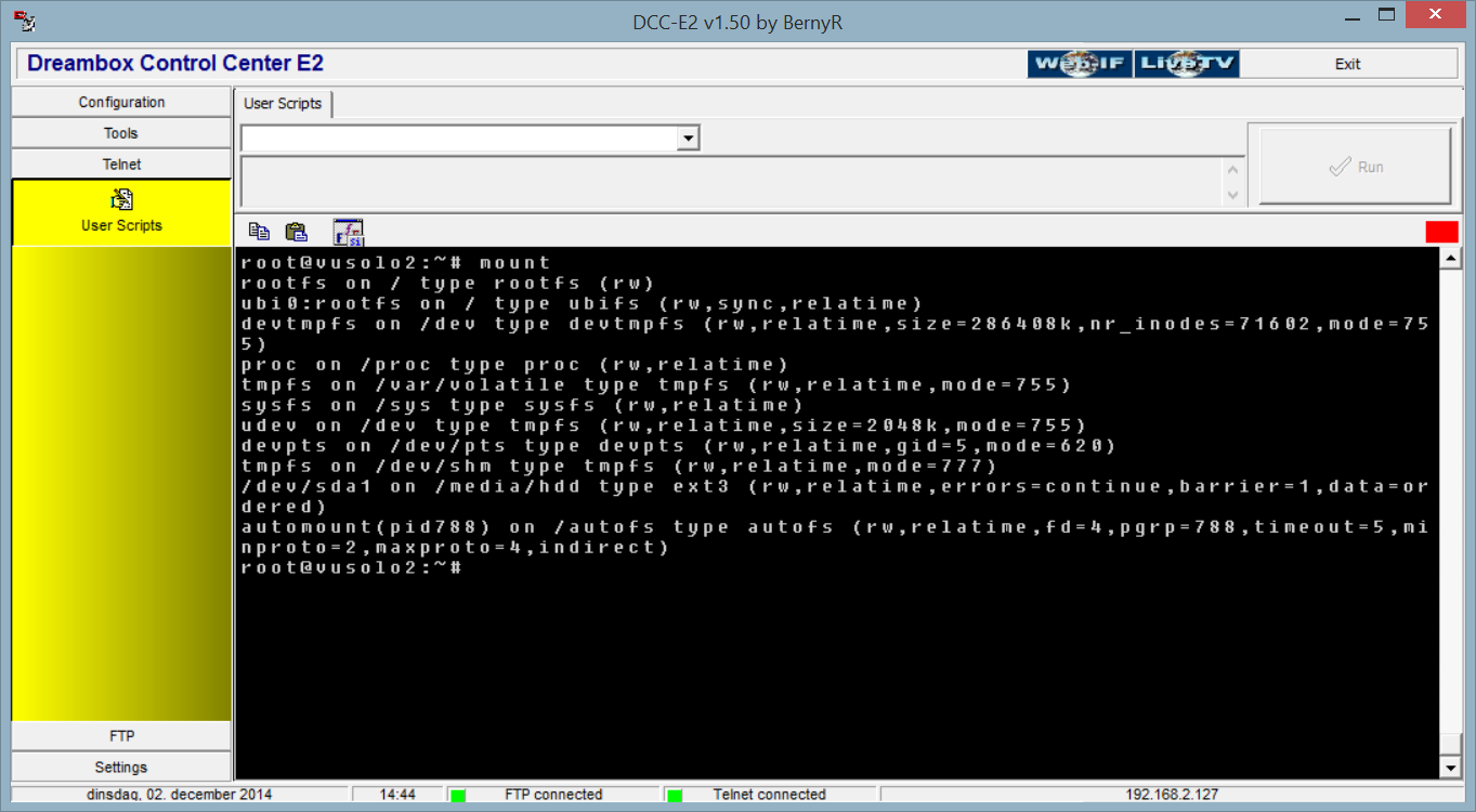

ligt het aan je mount?
telnet IP_VU+
root
paswoord
mount < wat is de echo daarop

Zie hier de output.
Het valt me overigens op dat als ik in de Device Manager open of een opname wil opstarten het wel even duurt voordat de mount of de opname in beeld komt.
