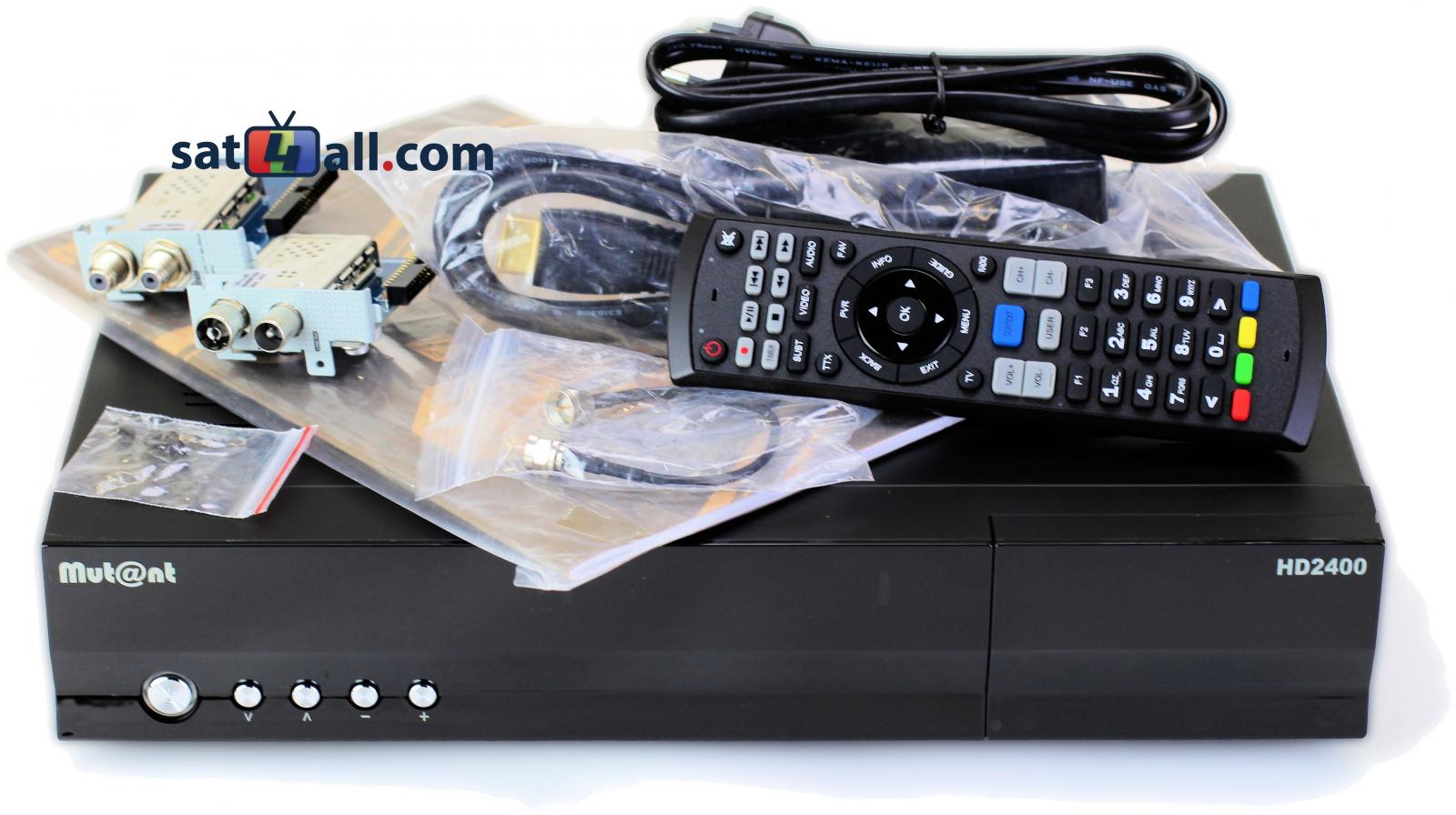

In de doos treffen we naast de Mut@nt HD2400, een prima HDMI kabel, de netvoeding, een tuner doorluskabeltje, de afstandsbediening, een beknopte Engelstalige gebruiksaanwijzing en een setje schroefjes t.b.v. het inbouwen van de harde schijf aan. Euro Global was zo vriendelijk om ons ook een optionele DVB-S2 én DVB-C/T(2) tuner te sturen, waarvoor dank.

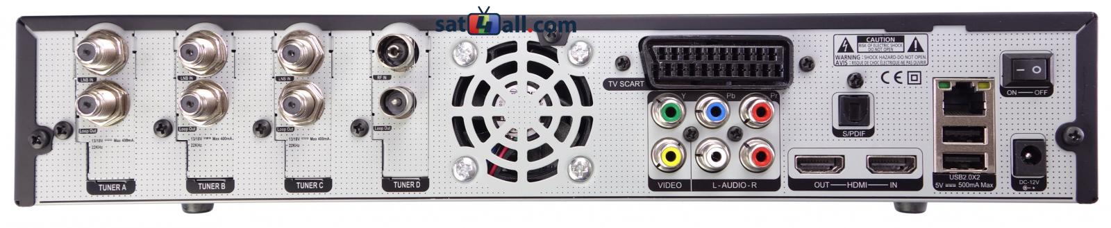

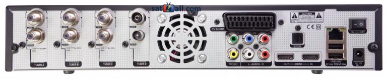

Op de achterzijde van de HD2400 van links naar rechts de twee ingebouwde (maar verwisselbare) DVB-S2 tuners, twee lege tuner uitbreidingssloten, de temperatuur geregelde ventilator, SCART, Component Video, Composiet Video, analoge stereo uitgang, optische S/PDIF, HDMI in- en uitgang, Gigabit netwerk, 2 x USB 2.0, de aan/uit schakelaar en de aansluiting voor de netvoeding.
Bijzonder is de HDMI ingang, die het mogelijk maakt een HDMI signaal (zonder HDCP) tot 1080p60Hz op te nemen.

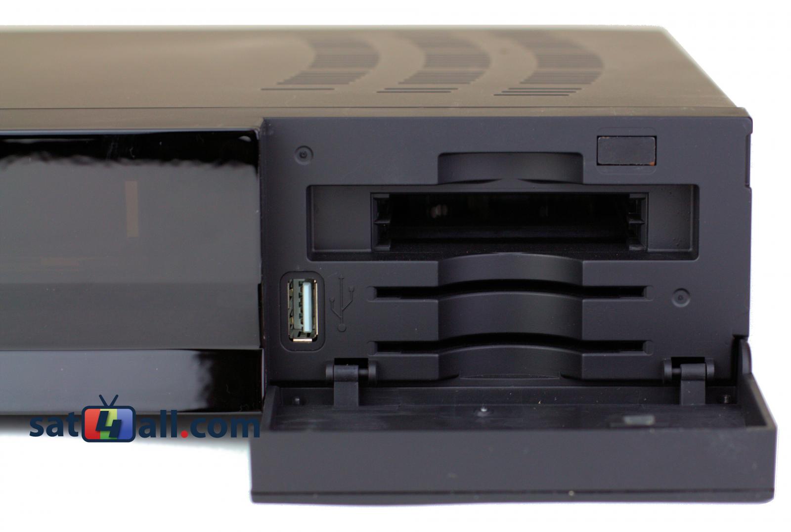

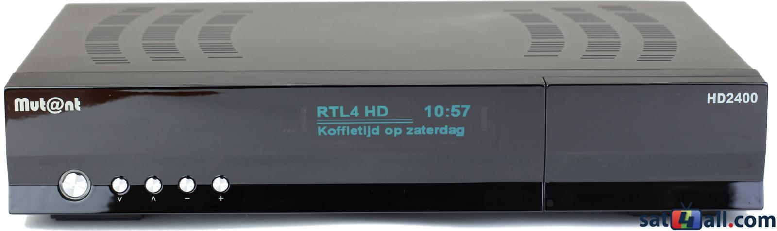

De voorzijde van de HD2400 is wat saai en ouderwets vormgegeven. Toch vind je er alles dat je verwacht te vinden bij een receiver in deze prijsklasse. Links een stand-by toets, kanaal ˄/˅ toetsen, volume ˄/˅ toetsen, een grafisch monochroom OLED display en een klepje. Het display heeft zeer veel detail, maar gezien het vooral brede, maar niet zo hoge formaat kan je er eigenlijk maar beperkt leesbare tekst op weergeven. In OpenPli geeft men standaard de zendernaam, tijd, voortgangsbalk én het lopende programma weer en dat is al te veel om dit fatsoenlijk leesbaar te tonen. Zo kan je op 3 meter afstand eigenlijk al niet meer goed lezen wat er op het display staat. Minder en vooral grotere tekst zou bij dit display geen overbodige luxe zijn.
Achter het klepje 2 CI sloten, twee smartcard kaartlezers en een USB 2.0 aansluiting. Het klepje sluit met een magneetje en dat is natuurlijk prima!

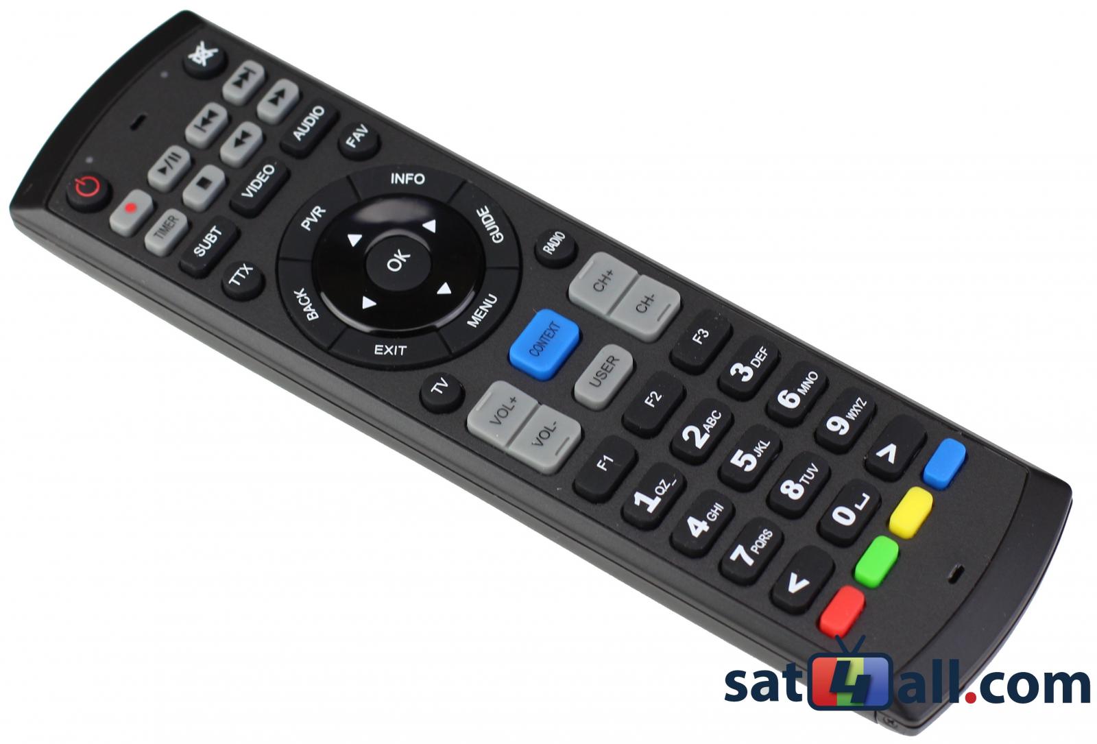

Bij de afstandsbediening van de HD2400 is, in tegenstelling tot alle andere ons bekende set-top-box afstandsbedieningen, gekozen voor een ingebouwde accu in plaats van batterijen. Deze kan met behulp van een, vreemd genoeg niet meegeleverde USB->MicroUSB kabel, opgeladen worden. Dat wordt dus lastig laden als je niet over een dergelijke kabel beschikt. Deze had de fabrikant wel even mee mogen leveren. Gebruik je de afstandsbediening langere tijd niet, dan kan je de stroomtoevoer middels een aan/uit schakelaar aan de zijkant onderbreken.
Een ander bezwaar is dat de kleurtoetsen zich helemaal onderaan de afstandsbediening bevinden. Juist die toetsen worden zowel in Enigma2 als in XBMC veelvuldig gebruikt en het is dan niet bijzonder praktisch als je hiervoor steeds 'om moet pakken' of twee handen moet gebruiken. Verder produceren de toetsen een wat hinderlijk klikgeluid. Omdat de meest belangrijke functies zich in een ring direct rondom de cursortoetsen bevinden, is een bedienfout snel gemaakt. Met name in schemerlicht of in het donker. De receiver reageert wel bijzonder prettig op de afstandsbediening, ook op langere afstand of onder een grote hoek. Het lukte ons met OpenPli helaas niet de 'Dream Multimedia standaard' afstandsbediening te selecteren. Dit resulteert direct in een crash en konden we om die reden dus niet testen.

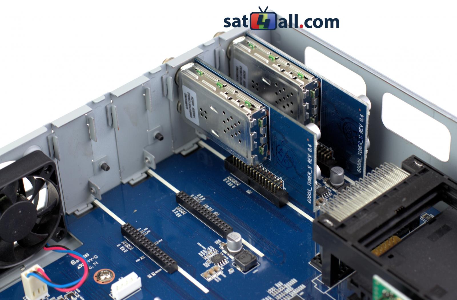

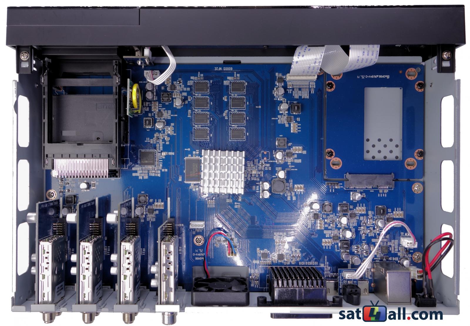

De binnenkant van de HD2400 ziet er uitstekend uit. Er is veel ruimte, je kunt maar liefst 4 tuners naar keuze plaatsen en het geheel wordt gekoeld met een relatief stille temperatuur geregelde ventilator die stilstaat wanneer die niet nodig is. De montage van de 2,5" harde schijf is eenvoudig maar erg slim ontworpen. De gebruikte componenten zijn van uitstekende kwaliteit.

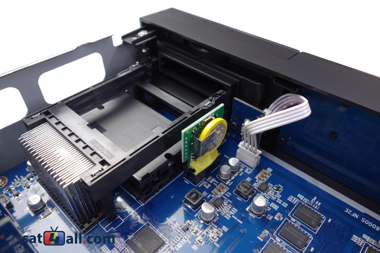

Helaas komen we ook in deze receiver de wat bizarre anti-clone beveiliging met een batterij tegen. Batterij los of defect, receiver kapot! Dat blijft een merkwaardige oplossing die er wat ons betreft niet in had mogen zitten.
Het plaatsen van de tuners is eenvoudig. De kap er af, schroefje los, afdekplaatje er uit en tuner er in. De kap er op en klaar is Clara!

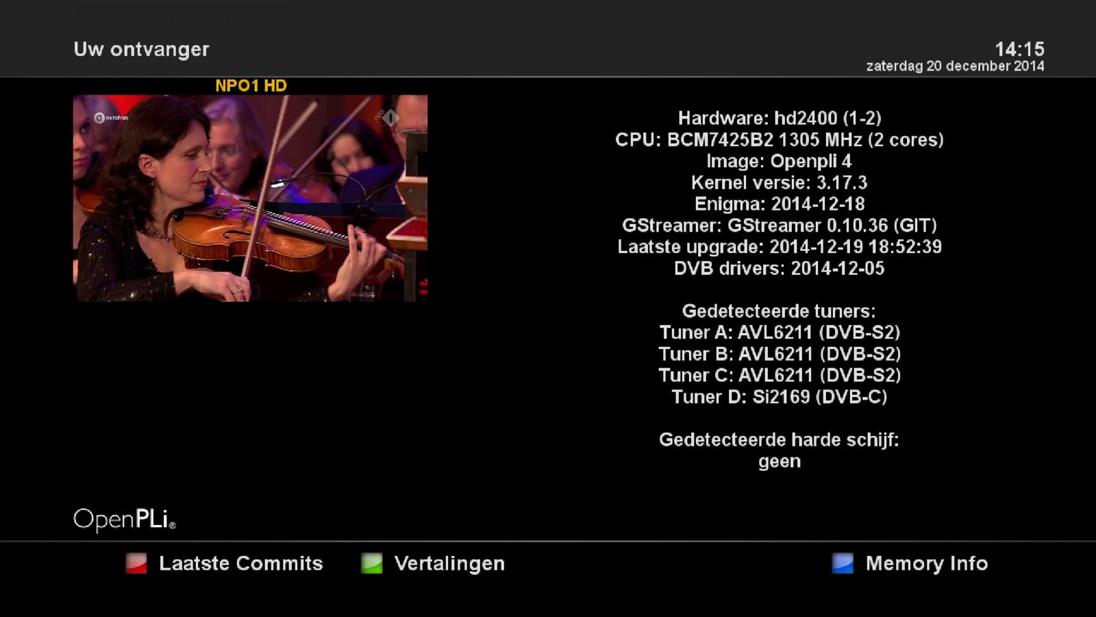

Gaan we testen met OpenPli of OpenATV worden we wel razend enthousiast. De receiver is behoorlijk snel. Hij boot met OpenPli in ruim 36 seconden en zapt lekker vlot.
De Mut@nt HD2400 ondersteunt ook HBBTV via de OpenOpera webbrowser. Dit werkt uitstekend en snel! Als Internet Browser is OpenOpera echter wel behoorlijk traag.
Uiteraard kan je gewoon CCcam of OSCAM gebruiken voor de smartcards van CanalDigitaal en TVVlaanderen. Ook een interne share met een andere enigma2 box behoort zo tot de mogelijkheden, zodat je maar één smartcard nodig hebt. Met de exorbitant gestegen prijzen van CanalDigitaal voor een extra smartcard een fijn gegeven :) Sinds kort beschikken we over een nieuwe CanalDigitaal CI module en ook die werkt in deze receiver uitstekend.
De fastscan (CanalDigitaal) en de kabelscan (Ziggo) en zelfs de blindscan werken probleemloos.

is het mogelijk om iets te vertellen over die anti clone beveiliging, ik heb er nog nooit van gehoord en ik kan er zo ook niets over vinden. Is er normaliter een risico voor de gebruiker? Of moet je er dan al hele rare dingen mee doen?
Er is 'normaliter' geen risico voor de gebruiker, maar deze beveiliging maakt de levensduur van de receiver potentieel korter en de kans op defecten theoretisch groter zonder dat het voor de consument van toegevoegde waarde is.
