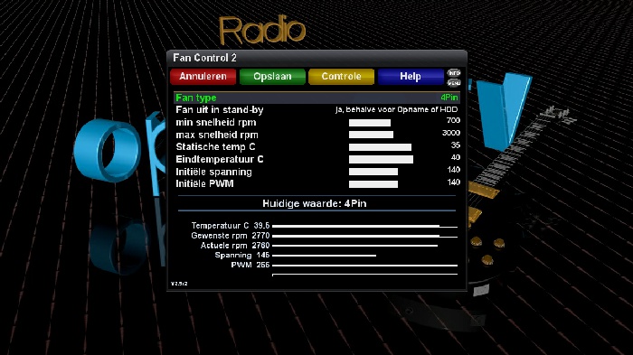

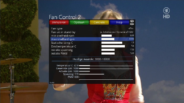

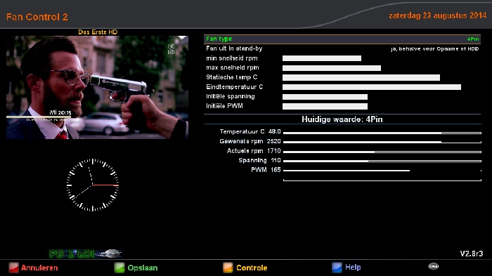

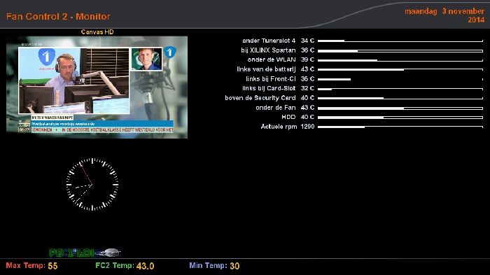

heeft die 3 of een 4 pins aansluiting,dat moet je wel instellen
zie vb

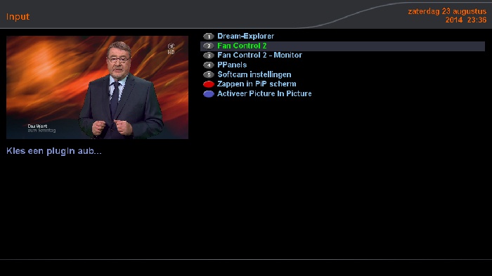

bij fancontrol2

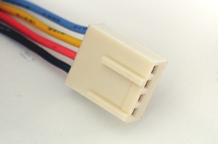

DUO 2 moet het doen met een 2-pins aansluiting.

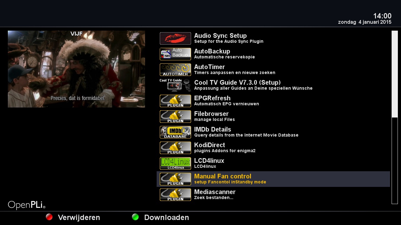

check=> kan ik de plugin fancontrole 2, nu nog gebruiken of moet ik de fan(2 pins) anders instellen
of moet ik de plugin=> manueel fancontr installeren

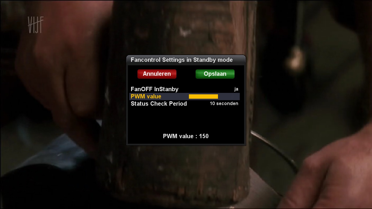

Met de PWN value in te stellen bepaal je het toerental van de fan, bij recente fans met 3 of 4 pins kunnen deze sensor gestuurd zijn, daar kan je dan weer de warmtegevoeligheid instellen/bepalen.
Zo kan je een mooi compromis uitzoeken tussen de temperatuur in de kast en het lawaai dat je hoort.

Ik gebruik fancontrol 2 niet in de Duo2, gewoon met het standaard aanwezige fancontrol de pwn value aanpassen zodanig dat de temp beneden de 40 graden blijft bij volle beslasting.
En ja, het werk goed zo.

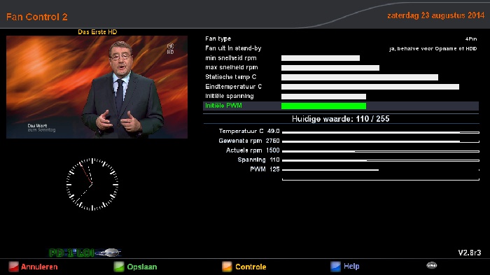

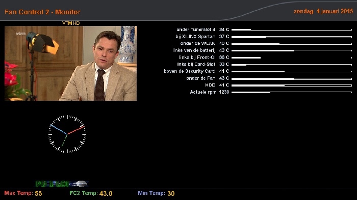

in mijn duo2 met openvix stel ik vanuit de image zelf fan in werking 1500 toeren en in rust de helft in.Zelfs bij een ganse dag tv en HDD kijken gaat temp niet boven 39 graden.
