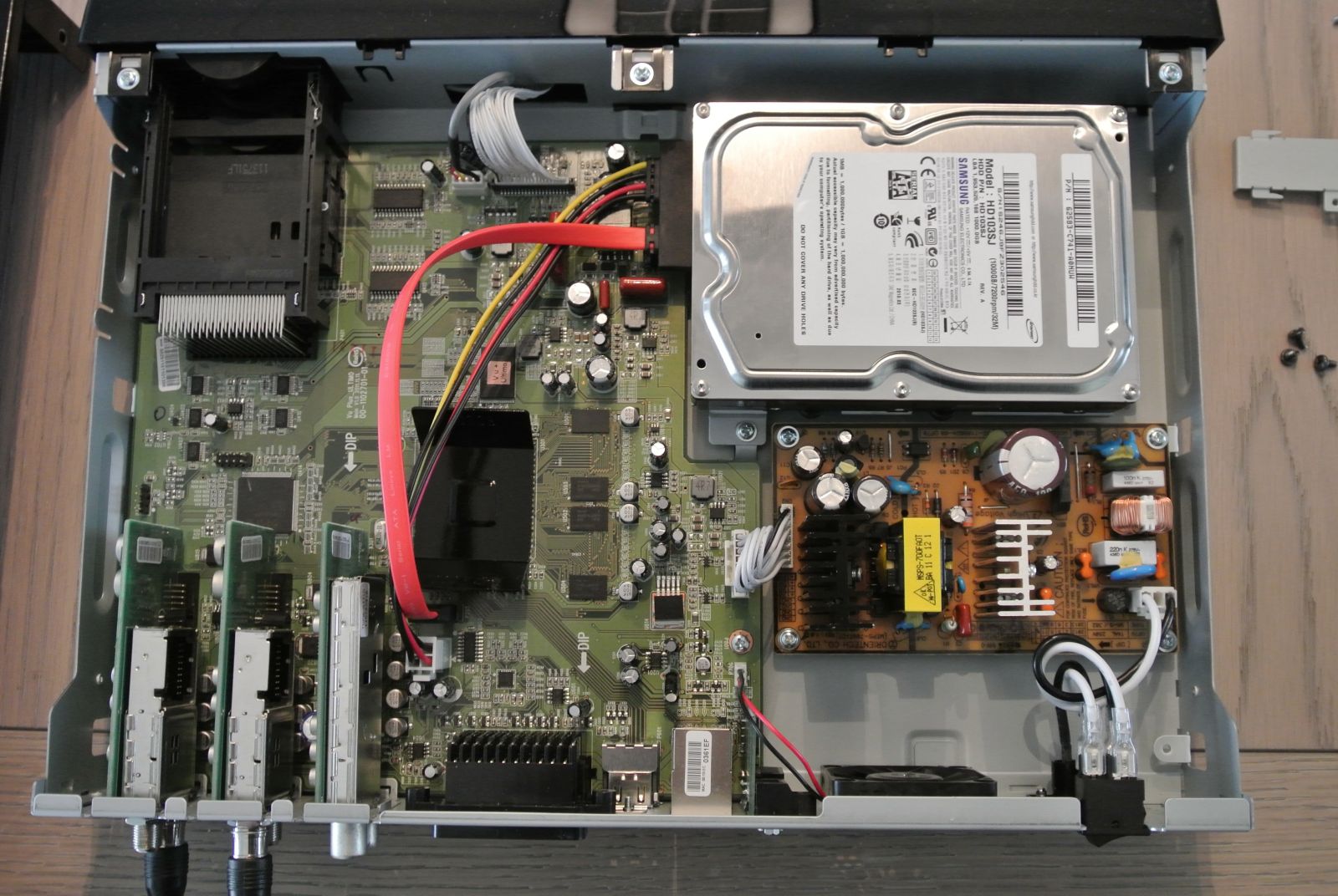

De aan/uit schakelaar achterop mijn Ultimo heeft het begeven. De Ultimo staat nu volledig uit. Is er een mogelijkheid om het apparaat alsnog op stroom te zetten?
Ik zie twee witte en twee zwarte draden naar de schakelaar lopen.
Van die 4 draden, gaan er twee naar de voeding en 2 naar de connector waarop de netvoedingskabel aangesloten zit.
In principe zou je die 2 die naar de voeding gaan 1 op 1 kunnen doorverbinden met die 2naar de netvoedingskabel gaan, maar aangezien je dat zelf niet kon bedenken, lijkt het mij zeer verstandig dat je dat niet zelf gaat doen, maar dat aan iemand overlaat die er verstand van heeft.
Ik weet het niet... een simpele gebruiker zou denken dat de schakelaar stuk is omdat de box niet aangaat.
Maar wat nu als de schakelaar gewoon doet wat deze moet doen maar in de voeding achter de schakelaar iets niet meer deugd?
Dan heb je hetzelfde effect... terwijl de schakelaar gewoon ok is.

pionier48 heb je een voltmeter
dan zou je eens eerst kunnen meten of je daar spanning hebt
trek dit stekkertje los en zet je voltmeter er op
ps zet je voltmeter op 240v of ...
als daar spanning op staat dan is je schakelaar niet stuk
dan kan het nog de voeding zelf zijn

Ter verduidelijking, aan de schakelaar zitten twee nokjes die zijn versleten/afgebroken, waardoor de schakelaar uit zijn behuizing is gevallen. zodoende kan ik de box niet meer op stroom zetten. Slijtage wordt veroorzaakt door het aan/uit zetten van de box die 3 jaar in gebruik is.
Zoals wordt opgemerkt morgen maar naar de specialist en een nieuwe schakelaar/blokje laten plaatsen.
