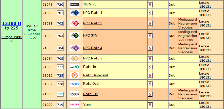

Op transponder 12188H zitten behalve tv-zenders ook radio-zenders. Hiervan is een deel vrij te ontvangen (geel gekleurd) en een deel gecodeerd (oranje gekleurd). Als het eventueel met de codering te maken heeft, dan zou je ook problemen moeten hebben met de gecodeerde radiozenders op deze transponder en geen problemen met de vrij te ontvangen radiozenders op deze transponder.
