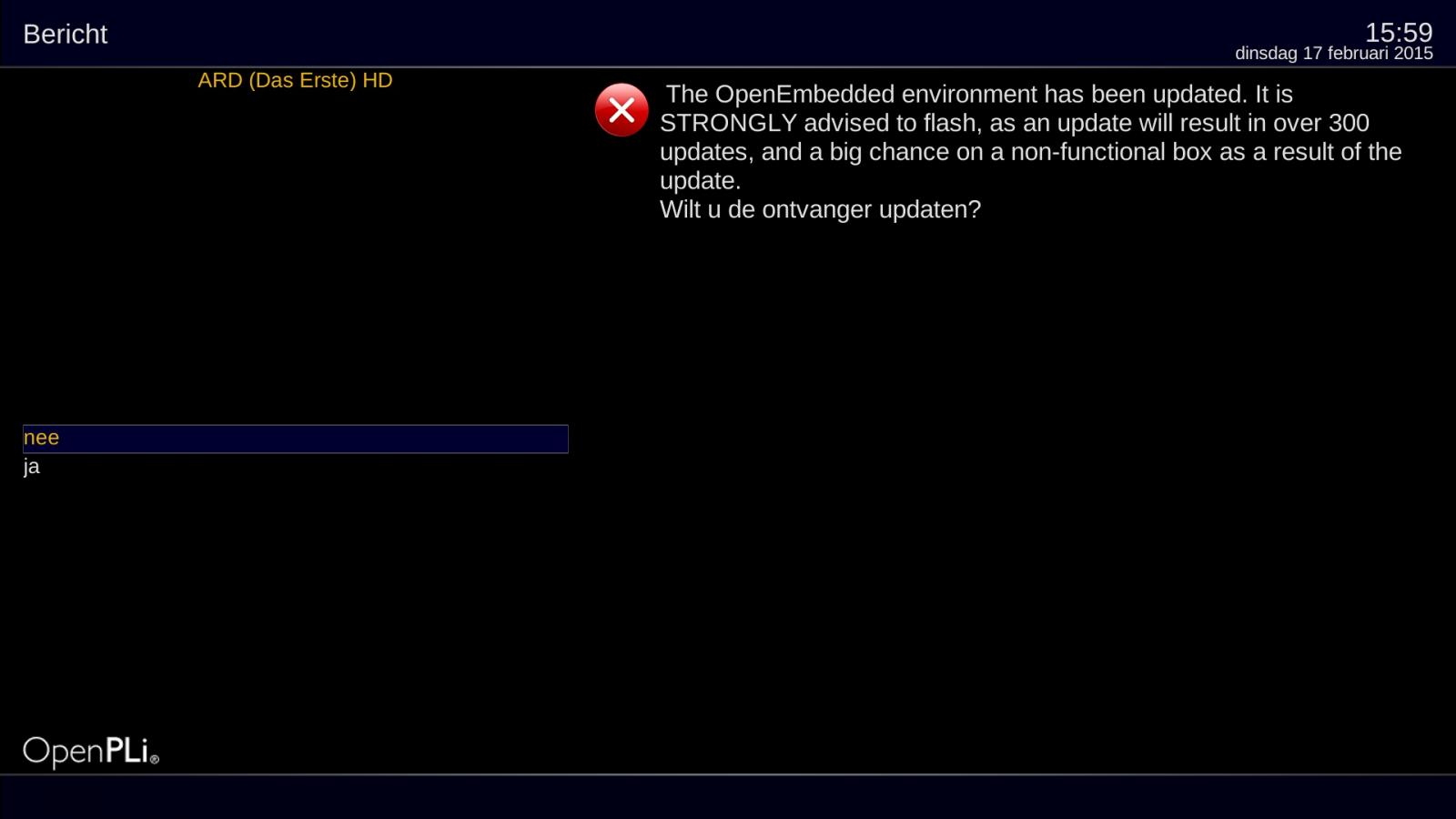

er stond gister een dikke vette waarschuwing in beeld op de box, om NIET up te daten maar opnieuw te flashen omdat er overgestapt is op een nieuwere open-embedded en er meer dan 300 nieuwe pakketten met de update konden komen.

Persoonlijk heb ik ook geen enkel probleem met het image van OpenPli. De EPG, waarover dit topic gaat, kan je perfect aanpassen met de functie hotkey. En gisteren stond er eveneens op het OpenPli forum een waarschuwing om de nieuwe image te flashen en niet online te updaten. Beslis je om je ontvanger te updaten, dan kijk je best eerst eens in het forum.
