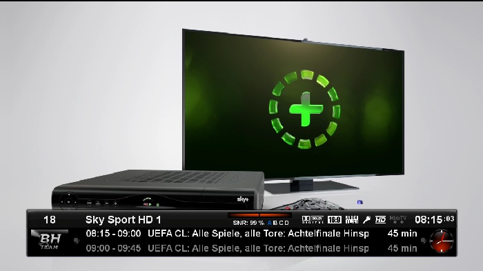

Ik wil proberen om aan jullie vragen te voldoen. Maar misschien lukt niet alles. Vandaar. Ik zag wel dat ik het duurste model RC heb. Dus niet met rondes + kleuren, maar streepjes + kleuren
Ik heb een screenshot gemaakt van de webinterface. De knop printscreen werkt verder niet als ik een afdruk van de instellingen wil maken.
Natuurlijk werkt die wel... bij ons althans :D
je moet wel even lezen wat er staat...
je drukt op je afstandbediening de juiste knoppen via de menu's om naar een instelling te komen
dan zie je dat OSD ( onscreendiplay) op het TV beeld gesuperposeerd EN dan klik je op je PC webinterface make screenshot
en zoals jou screenshot gemaakt is, werkt het ook daar we allemaal de infobalk kunnen zien
wil niet lullig doen maar dat lees je noch maar eens door in andere vragen en antwoorden mt dezelfde thematiek
het ging over je hdmi-cec
en die roep je op via de afstandbediening van de VU+ => dan maken we die screenshot
of je roept het op via de webinterface / Instellingen / HDMI-CEC en dan maak je op de PC een scrrenshot via windows met de toets printscreen
dat zijn dus twee verschillende opties om de instellingen op te roepen en vast te leggen
