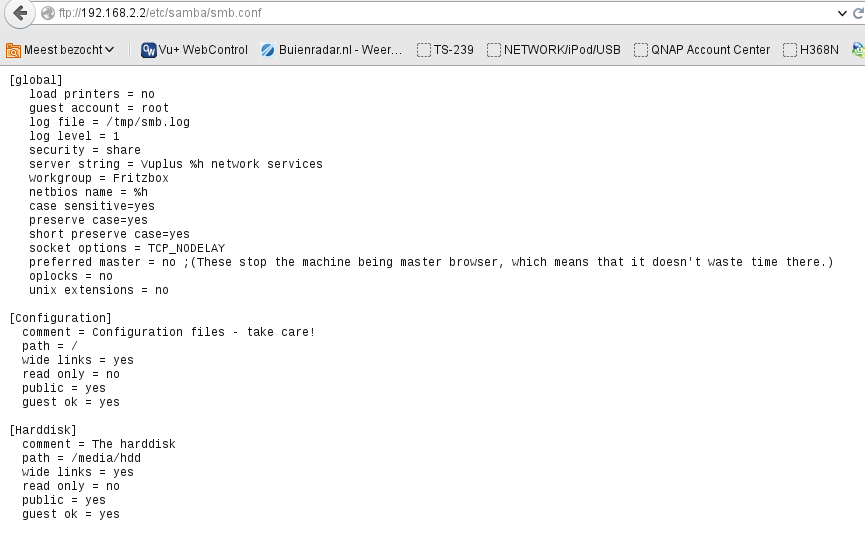

NFS lukt niet, bij herstarten gaat de boel automatisch in de CIFS modus. Inmiddels heb ik nu een werkende CIFS verbinding gemaakt, maar als ik in de lijst van de harddisk een opname selecteer, speelt hij 2 seconden, gaat over in "loading" en de boel loopt vast. Wat zou er nu weer aan de hand zijn?

betreffende samba/cifs moeten die receivers natuurlijk wel in de workgroup staan / zijn opgenomen
etc/samba/smb.conf (regel 8)

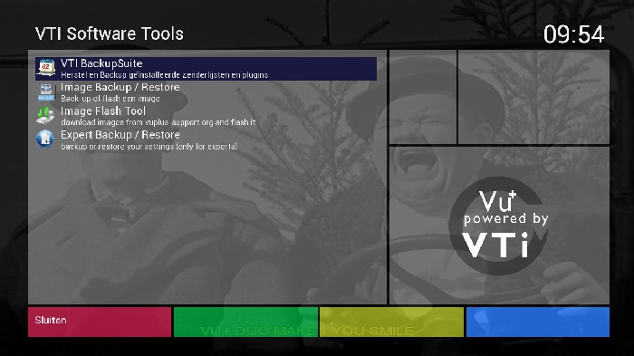

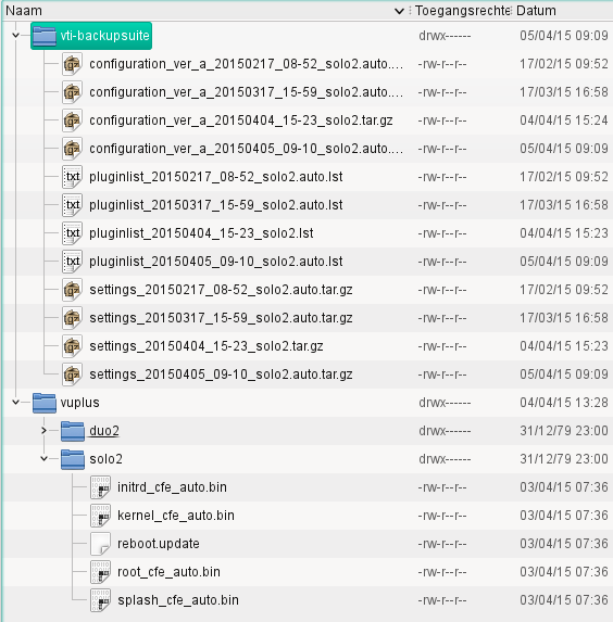

Voor anderen die flashen maar een vervelende bijkomstigheid vinden, maak een backup van settings en plugins op je stickje of HDD
want tijdens dat de installwizard na geslaagde flash opkomt vraagt deze of je een restore van die backup wilt doen
doe dat want je spaart tien ~ twintig minuten tijd
dat kan op hdd en of op usb stickje
ik toon hem hier op mijn stickje
(en zoals je ziet kun je ook voor andere boxen de flash bestanden allemaal gewoon op een stickje zetten)

helpt inderdaad het flashen van je box in te korten qua tijd om alles terug te zetten
enige wat bij mij niet behouden was waren de instellingen van de skin (atileHD) en oscam cam werd ook niet terug gezet en de bijhorende conf files ook niet
PS. je mag dan in de situatie zoals ook op jouw stick te zien is wel de usb stick niet laten zitten nadat je nog eens reboot om een of andere reden want dan begint het proces van flashen weer volledig opnieuw. (dit is mij overkomen)
