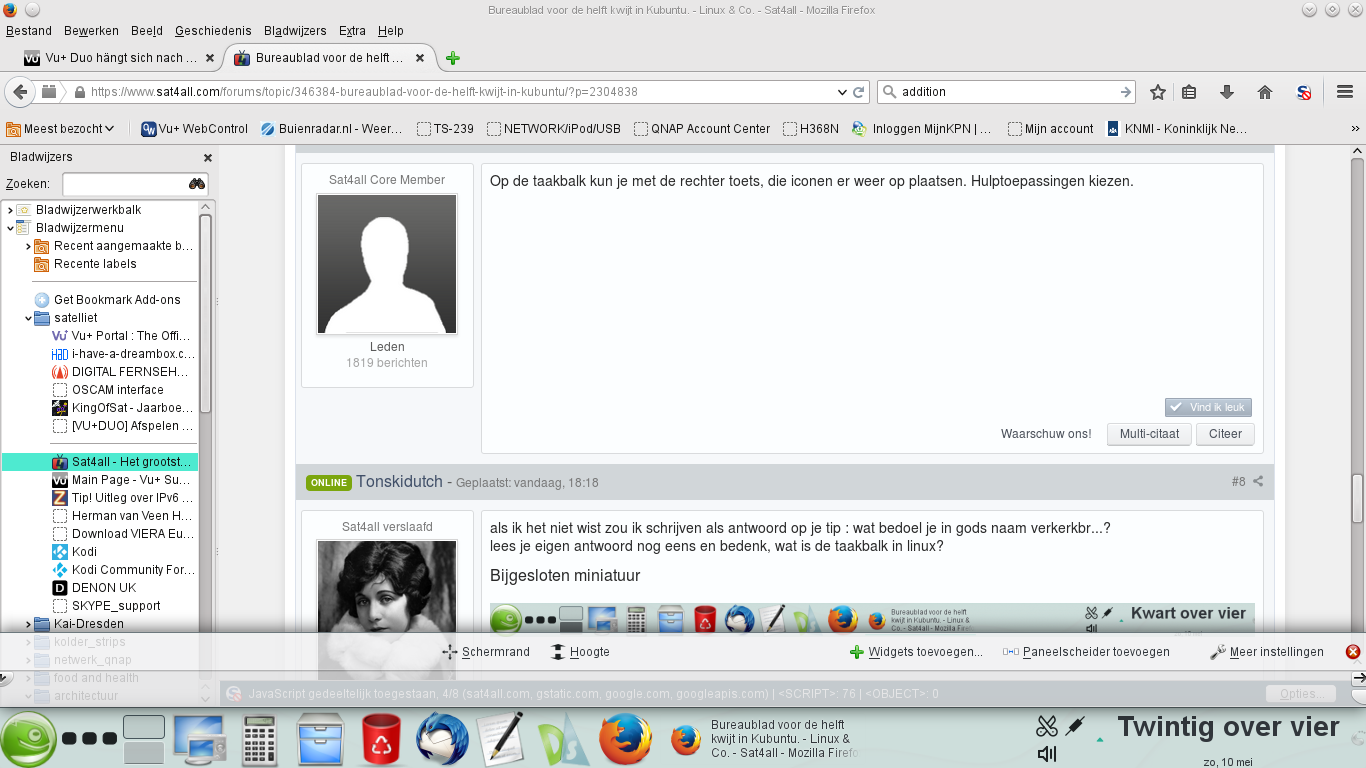

als ik het niet wist zou ik schrijven als antwoord op je tip : wat bedoel je in gods naam verkerkbr...?
lees je eigen antwoord nog eens en bedenk, wat is de taakbalk in linux?
de rechter muistoets onder KDE (gnome kan anders zijn)

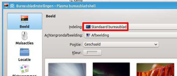

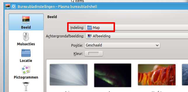

Opgelost. Ik heb mijn icoontjes weer terug. Hoe, zie de shots.
Het stond als volgt ingesteld;
En met de volgende instelling zijn de icoontjes weer ouderwets terug;
