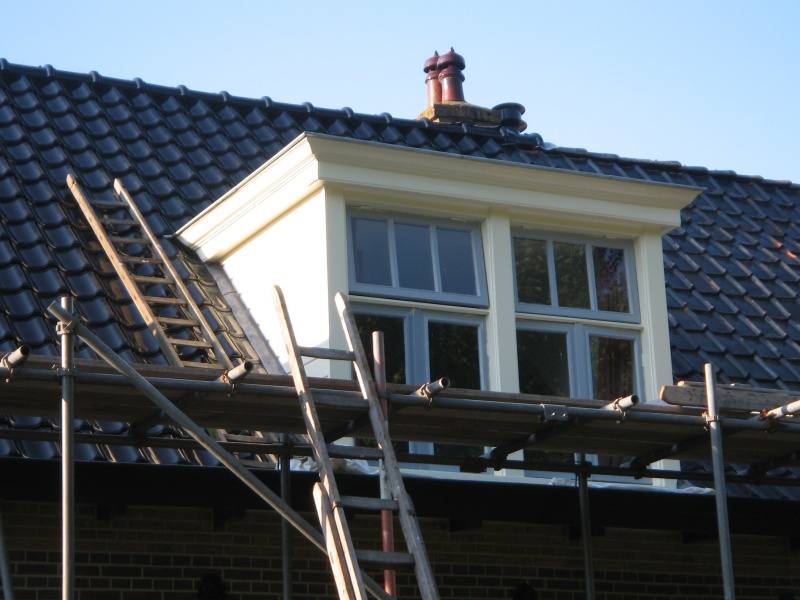

Sprietje Geplaatst: 21 mei 2015 Geplaatst: 21 mei 2015 Boven aan de ladder een stevig dik nylon koord vastmaken (12mm dik en 25 meter lang) en over de nok van het dak gooien. Aan de andere kant van het huis sla ik een dikke ijzeren staaf in de grond en daar maak ik het koord aan vast. Doe ik al jaren zo.
Tonskidutch Geplaatst: 21 mei 2015 Geplaatst: 21 mei 2015 JAA HAAHA, wacht effe costa calida, hellingshoek van 't dak 19 graden maximaal???? BOMBS Faithless, Harry Collier

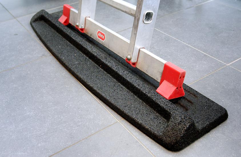

Gast catw Geplaatst: 21 mei 2015 Geplaatst: 21 mei 2015 (aangepast) Alle antwoorden ten spijt zie ik geen antwoord op mijn brandende vraag hoe de pannen alsnog los zijn te krijgen. Ik zit te overwegen om zonnepanelen te laten installeren en dan zullen ze sowieso los moeten voor de bevestiging van de rails waar de panelen aan bevestigd worden. Ik zie nog wel een opmerking om een ladder te laten rusten in de dakgoot. Lijkt me niet echt veilig als de dakgoot zou bezwijken onder het gewicht Wat voor pan is het, behalve dat hij geglazuurd is, platte pan of zo, probeer om een pan die vast ligt even of er rondomheen pannen zijn die je wel omhoog kunt schuiven. Zelf heb ik wel eens een heel stuk de pannen om en om vastgeschroeft en die zijn er nooit meer door een storm afgewaait zoals daarvoor vrijwel elk jaar. Op die wijze kan je ook zien hoe ze vast zitten, met panhaken betwijfel ik omdat je die zo al ziet zitten als tegen het dakvlak kijkt. Gebruik een laddermat voordat je de ladder opklimt, dan glijd je ladder tenminste niet onderuit. 21 mei 2015 aangepast door catw
Tonskidutch Geplaatst: 21 mei 2015 Geplaatst: 21 mei 2015 Waar slaat dat nu op? excuus Sprietje, de Spaanse daken hebben toch een heel andere hellingshoek waarbij een nagenoeg plat liggende ladder geen echt risico met zich brengt voor die hem gebruikt terwijl een Zadeldak in de Amsterdamse School met 54 graden een hele klim is en de ladder vanzelf al wegglijdt BOMBS Faithless, Harry Collier

Sprietje Geplaatst: 23 mei 2015 Geplaatst: 23 mei 2015 Zo, ik blijf lekker mijn houten ladder gebruiken die ik met een nylon koord over de nok van het dak zeker tegen omlaag glijden. Zeker als je de zijkanten van je dakkapel moet schilderen kun je daar heerlijk op zitten met een bus verf in je ene hand en de kwast in je andere hand, beter dan als je de pannen omhoog (zou kunnen) schuiven.
