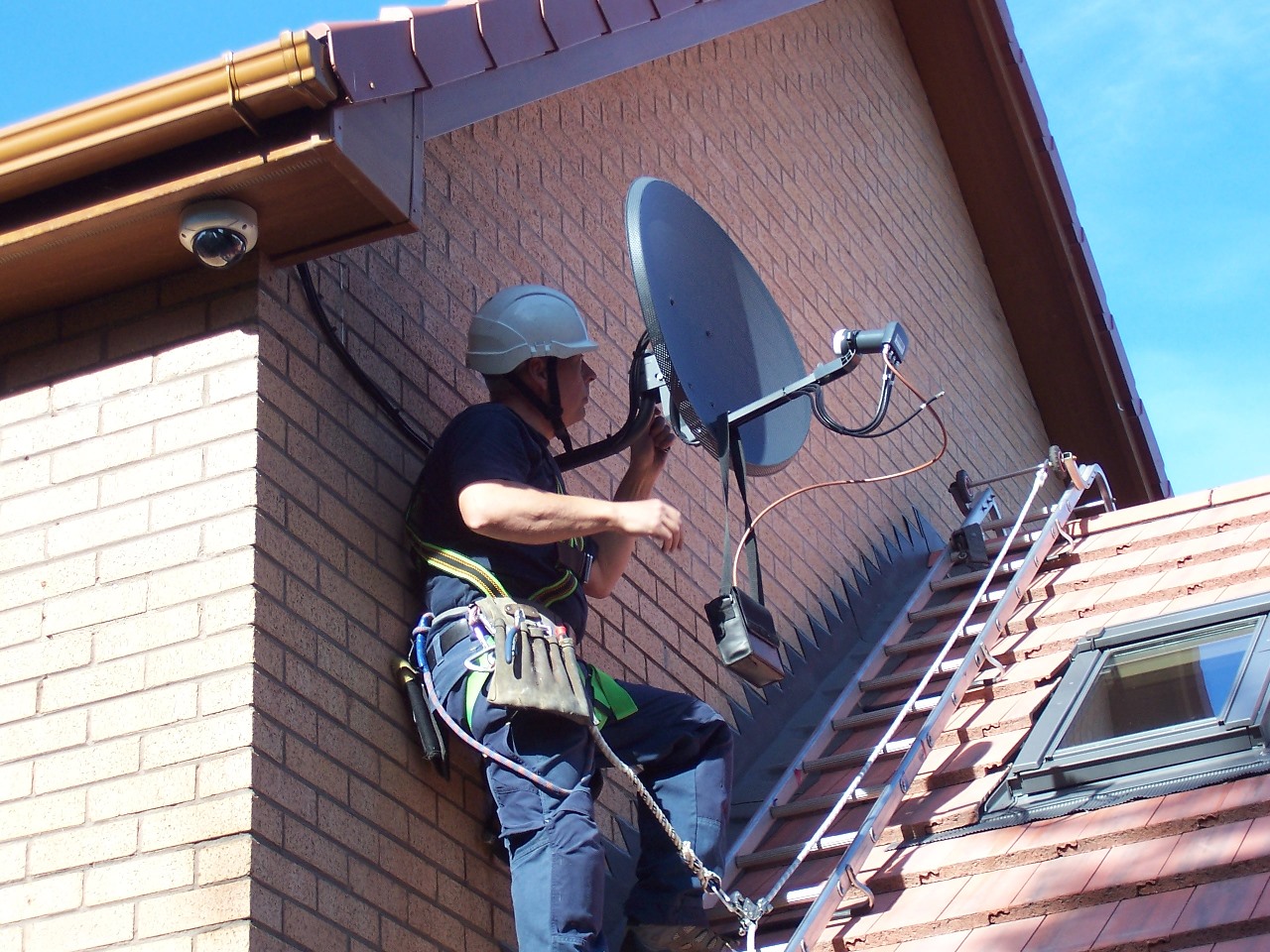

Sprietje Geplaatst: 26 mei 2015 Geplaatst: 26 mei 2015 Kijk kiekiek, deze schotelmonteur maakt ook geen pannen los. Hij plaats gewoon een ladder op het dak en de monteur is voorzien van een valbeveiliging. Niks geen pannen omhoog schuiven.
Tonskidutch Geplaatst: 27 mei 2015 Geplaatst: 27 mei 2015 zo zie je maar weer een echte vakman herken je aan z'n fietshelm geintje Sharp Dressed Man ZZ-Top
Johan45 Geplaatst: 28 mei 2015 Geplaatst: 28 mei 2015 Hier een schotel met slechts één LNB die gemonteerd en uitgericht moet worden. Waarschijnlijk Astra 28.5 Geen CanalDigitaal / TV Vlaanderen monteur dus. Vult u rustig aan !!!
Tonskidutch Geplaatst: 28 mei 2015 Geplaatst: 28 mei 2015 gezien de steen en panbedekking, kan dat net zo een Deense monteur zijn die overigens sowieso erg precies zijn mbt arbo en aansprakelijkheid gezien de gevormde gepoedercoate dakgoot en het halfsteensverband van die dubbeldikke baksteen eerder Noord Duitsland Flensburg Sharp Dressed Man ZZ-Top

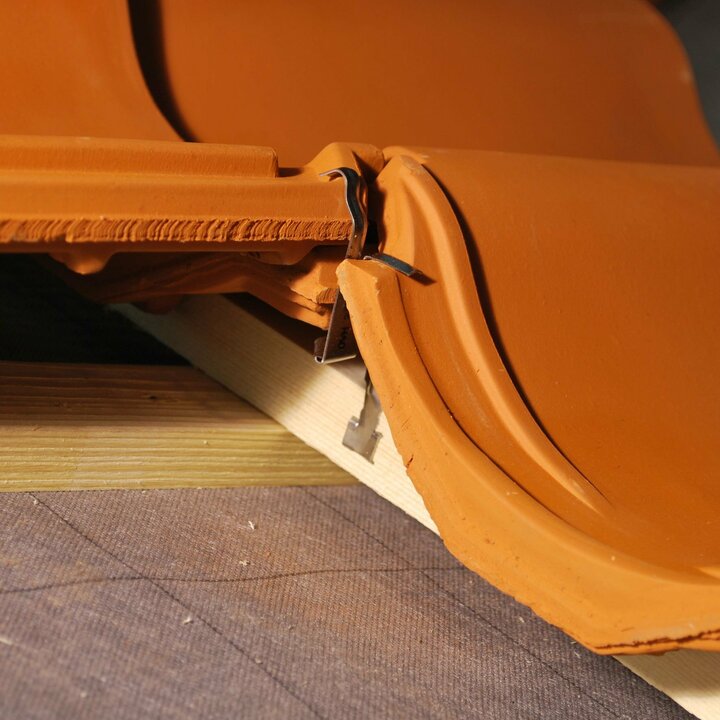

JohnnyBee Geplaatst: 21 juni 2021 Geplaatst: 21 juni 2021 Als er vroeger een buis of mast op de nokpan of nokvorst werd geplaatst, plaatste men eerst een voetstuk op de nokpan, zo een halfrond gebogen plaat met daarop een buisje gelast....weet er daar iemand iets over terug te vinden, werden deze soms ook niet vastgeschroefd met 1 lange schroef in de nokbalk....? Zou zoiets op de nokbalk willen plaatsen, enkel maar om daar een draadantenne aan te bevestigen die dan naar een punt in de tuin loopt.... Johnny. TV kijken ....daar hebben wij géén tijd voor hoor !!! Mijn thuis is waar mijn Channelmaster staat....(stond )

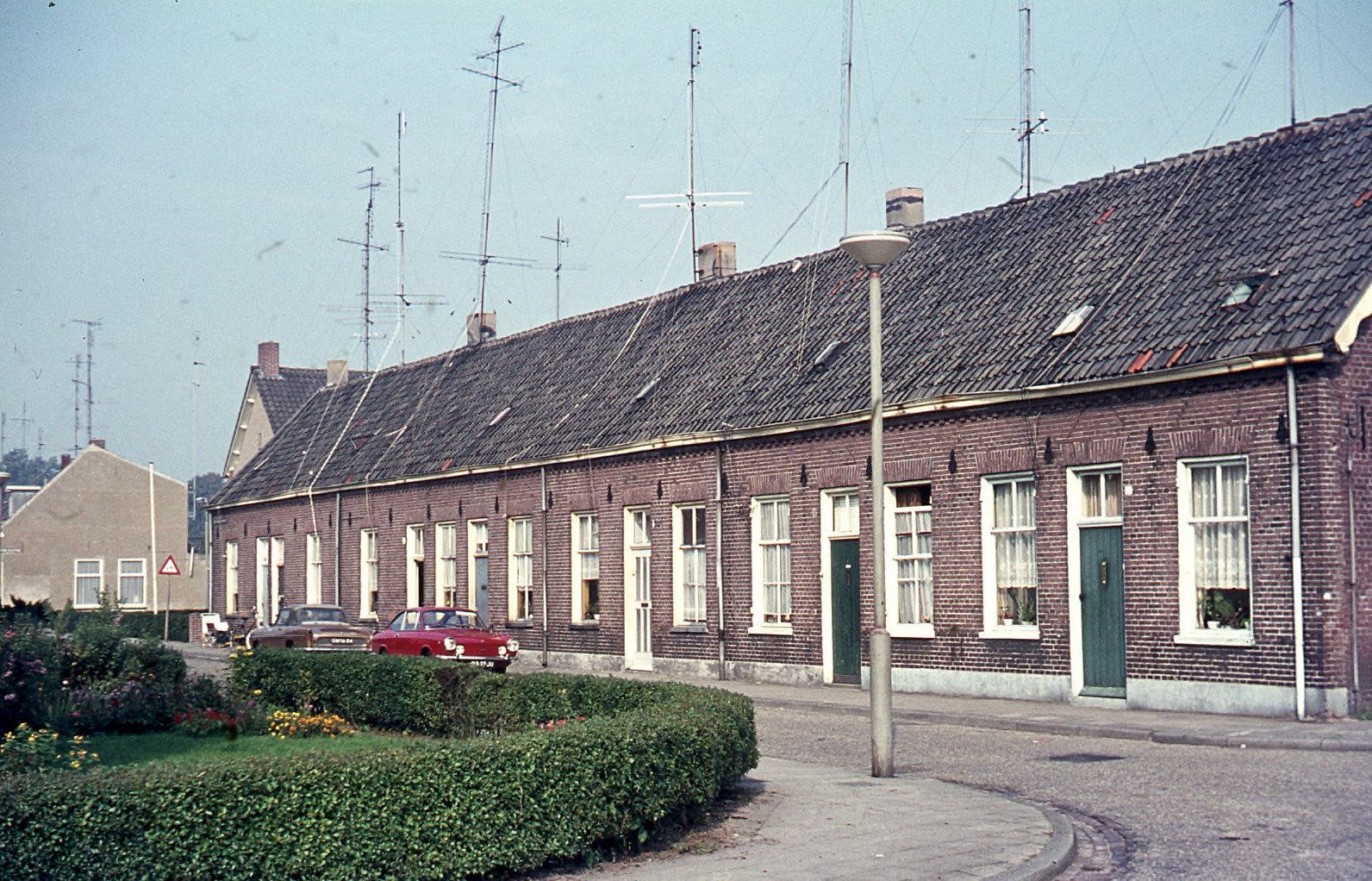

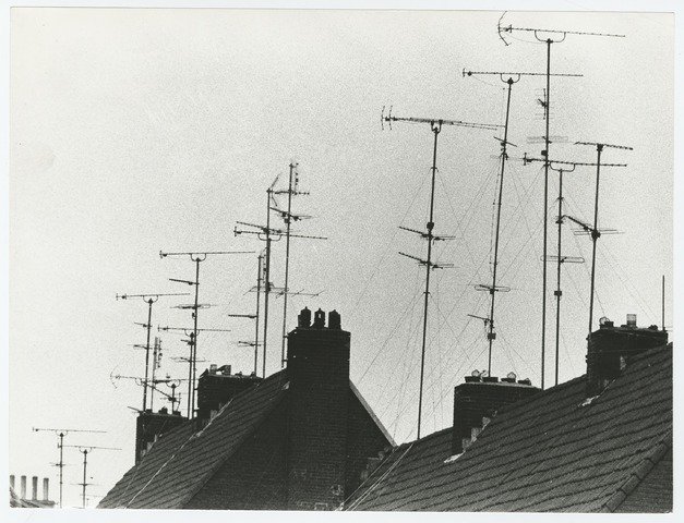

Sprietje Geplaatst: 21 juni 2021 Geplaatst: 21 juni 2021 (aangepast) Nee, die werden niet vastgeschroefd want de tuidraden trokken de mast zo stak omlaag dat het voetstuk niet omhoog kon. Ik was er vroeger zelf niet zo'n voorstander van om zo'n nokvoetstuk te gebruiken maar soms kon het niet anders. De tweede foto is het oudste. Daar werd alleen nog lintkabel gebruikt. 21 juni 2021 aangepast door Sprietje
Tonskidutch Geplaatst: 21 juni 2021 Geplaatst: 21 juni 2021 Dat ligt eraan beste @JohnnyBee aan het type dak. In principe is er altijd "een ruiter" die op de nok / first / dakbalk bevestigd wordt waar het dakbeschot tegen aanloopt en voor die nokpannen een houvast betekenen. De ruiter zelf is geen constructief element en daarmee veel te slap voor antenne bevestiging. Als je een zogenaamd sporen dak (Belgisch en Duits) zonder nok hebt dient elke mastbevestiging helemaal tot aan die sporen te bevestigen met desbetreffende stalen schoen en dan is de nokpan een speciale pan met een loden mantel die met extra neopreen manchet aan de antennemast wordt gekneld. De draadantenne die jij noemt en van de nok naar een bevestigingspunt in de tuin geleid wordt mag je volgens mij niet zonder isolator aan een brandbare dak constructie bevestigen, echter of de Belgische installatie normen en dus conform de EU normen zijn geharmoniseerd weet ik niet. Sharp Dressed Man ZZ-Top
JohnnyBee Geplaatst: 21 juni 2021 Geplaatst: 21 juni 2021 Hoi vrienden, alvast bedankt weer voor jullie bijdragen. Geïsoleerde opstelling van de draadantenne is natuurlijk een must, maar in deze gaat de vraag hier niet over. Mijn vraag gaat dus wel over een manier zoeken om een in mijn geval een end fed of dipool van aan de nokpannen te kunnen spannen naar achterin de tuin, vandaar dat ik dus op zoek was naar hoe men vroeger die voeten monteerde op de nokpannen, en ik hoopte ergens een beetje dat er ook een vastgeschroefde versie bestond een beetje van uitzicht vergelijkbaar met zo een lange schroef en daaraan een buisje zoals men op het strand de parasol vastzet in het zand.... Vinden jullie ook nog foto's misschien...? Johnny. TV kijken ....daar hebben wij géén tijd voor hoor !!! Mijn thuis is waar mijn Channelmaster staat....(stond )
Moderator ceesv Geplaatst: 21 juni 2021 Moderator Geplaatst: 21 juni 2021 Je zoekt iets wat er niet is Sprietje heeft je het antwoord al gegeven, die nokmasten stonden op de vorst, niet erin geschroefd. Gaat niet bestaat niet! 65" 4-K OLED, Vu+ Duo 4K SE BT, Vu+ Solo 4K, Rebox-8500, Rebox-8000, Wavefrontier T-90, Satlook Digital NIT, Megasat HD5 Combo Gebruik je een advertentie blocker? Maak dan een uitzondering voor onze website. Zonder advertentie (inkomsten) kan deze site niet voortbestaan.
minplus Geplaatst: 21 juni 2021 Geplaatst: 21 juni 2021 Je hebt ook lagere pannen met een mastdoorvoer waarbij je de mast op de vliering aan een balk vastzet. Zit ie muurvast. 3x VU+ met Open Pli , 2 Gregorians, 1 Big bisat en 3 LCD's
