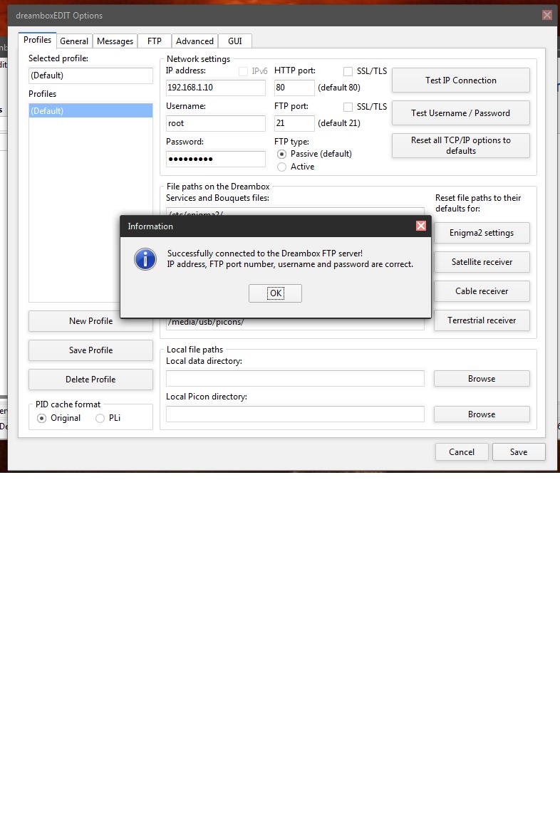

@Tonskidutch #132: Wie o wie is 220 en 10. Makkelijk uit te leggen; 220 was mijn vast ingestelde ipadres zonder DHCP. Door alle pogingen in het netwerk heb ik op de box DHCP ingeschakeld en kreeg toen 10. En dat houd ik voorlopig even vast, om niet weer alles te verstoren.

eindelijk succes maar wel moeizaam die Openpli images met de normale doorsnee windows PC

Goed dat het opgelost is geraak, maar dan blijft nog de vraag
HarryJohann had de box voorzien van een andere image, waarom werd die fout dan niet hersteld ?
Met een nieuwe installatie wil je net zulke fouten overschreven hebben.
Das een goeie vraag mebo870. Ik heb die usb erin gestopt, de flash gestart en ben toen een kop koffie in de keuken gaan halen. Misschien heeft de box tijdens het flashen nog iets gevraagd om niet of wel te doen????? Bovendien brengt OpenPli zowat iedere dag een andere versie uit. Standaard beta, met de opmerking dat er altijd wat fout kan gaan. Heb nooit met VTI gewerkt. Is dat stabieler? Beter? Werkt het beter samen met Windows?

Ik denk dat dit is gekomen omdat de inetd daemon voor vsftp werd geinstalleerd, en dan is er al een /etc/inetd.conf bestand. Die vsftp installatie zal standaard inetd mee willen installeren als dependency en dan  komt de inetd.conf mee inclusief de vsftp regel erin. Maar omdat er denk ik al een inetd.conf bestand was is die niet overschreven maar default gebleven. Vsftp is echter wel correct geinstalleerd alleen wordt die nooit gestart omdat de inetd.conf niet is aangepast.
Het blijft lastig om configuratie bestanden aan te moeten passen om iets aan de praat te krijgen met een package. De meeste package methodes in linux laten een bestaand config bestand staan en zetten er een nieuwe in met een andere naam (inetd.conf.pkg-new of zoiets), alleen zul je dan zelf naderhand even moeten kijken wat er in dat config bestand staat wat niet al in de bestaande staat. Dat doet men omdat je anders met het installeren van een nieuw package je hele systeem om zeep zou kunnen helpen. Maar goed, met een enigma box zie je daar als eindgebruiker natuurlijk weinig van. Enige wat je merkt is dat er iets niet werkt.

Ik heb ook genoten van dit onderwerp. En blij dat ik de ftp server weer aan de praat gekregen heb dankzij jullie. Waarvoor dank allemaal. Het was ook voor mij (totaal linux digibeet) een mooi leerproces. En dat op mijn leeftijd.
