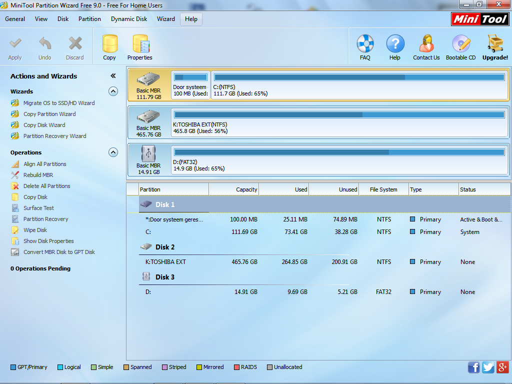

sattv4iedereen Geplaatst: 28 mei 2015 Geplaatst: 28 mei 2015 ik heb gedaan wat RS 2000 zei en ben een beetje wijzer geworden,de usb stick is in 4 gedeeltes ingedeeld, 1e gedeelte staat :6mb FAT in orde (primaire partitie) 2e gedeelte staat 6mb geeft niet aan fat of nfts wel in orde (primaire partitie) 3e gedeelte staat 98 mb staat ook geen fat of nfts wel in orde (primaire partitie) 4e gedeelte staat 30.37 GB ook geen FAT of NFTS wel in orde (primaire partitie) ik heb geprobeerd te formatteren en alleen de 1e met de FAT kon ik formatteren en daar staat NIEUW VOLUME de andere drie kon ik niet formatteren ook niet verwijderen windows zegt dat de partitie niet door Windows is gemaakt als ik klik doorgaan krijg ik de melding de bewerking wordt niet ondersteund op verwisselbare media,s , komt eigenlijk hier op neer dat de tv een andere taal heeft geprogrammeerd en dat Windows die niet verstaat Probeer eens het gedeeltelijk gratis partionerings programma "minitool partition wizard free". Met het gratis gedeelte, kan je duidelijk zien, welke partitie's er zijn, en tot op heden, heb ik nog geen stick of schijf in mijn handen gekregen, die dit programma niet aankan. Een beetje kennis, is wel handig, want bij verkeerde handelingen, kan je een ganse partitie met data kwijt zijn . Hier een foto van het programma: Geef een feedback aub, hoe het gegaan is, zodat iedereen er iets aan heeft. Ontvangst van de astra 3 satelliet met een selfsat h50D via de vu zero 4K.cd multiroom pakket met mz 102 en een vu uno 4k dvb-c fbc tuner met ci+ tv met een kaartje( telenet ). Gigablue bijgekomen voor sat en kabel.Informatie die ik geef, gaat over de Belgische situatie, tenzij anders vermeld|
Gast peterp Geplaatst: 28 mei 2015 Geplaatst: 28 mei 2015 (aangepast) aller eerst voor tonskidutch de tv is een sony bravia KDL-40EX52 ,dan voor satt4iedereen ik ben niet iedere dag thuis en dan nog eens achter de computer ,maar ik zal dat progamma van minitool partition wizard free downloaden en zal kijken of ik er wat mee bereikt hebt zodra ik meer weet geef ik reply geef mij even tijd !!! 28 mei 2015 aangepast door peterp

Gast peterp Geplaatst: 29 mei 2015 Geplaatst: 29 mei 2015 ik heb minitool gedownload en heb enkele partities kunnen verwijderen maar 1 partitie laat zich niet verwijderen en die is 30.00 GB groot en bij die partitie staat unlocated, verder kan ik er geen nieuwe partities opzetten (weet niet hoe)ben geen echte computer freak voor de rest geeft de usb stick nog steeds aan in eigenschappen :beschikbaar 6.393.856 bytes en tot die waarde kan ik er muziek opzetten en afspelen

Gast peterp Geplaatst: 29 mei 2015 Geplaatst: 29 mei 2015 klopt tonskidutch het is een sony bravia KDL-40EX521,had te vlug gekeken,heb ondertussen minitool partition wizard gedownload en geprobeerd er mee te werken maar mij technisch engels is niet zo als het zou moeten zijn,daarnaast heb ik ook partition magic free geprobeerd maar daar strand ik ook al snel door mijn technisch engels (is toch anders dan gewoon engels)
