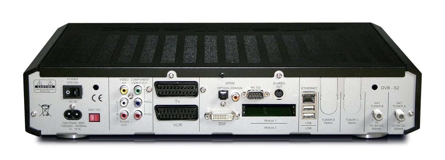

Samen met die Irdeto kaartjes (TZ2SP.SC1001) heb ik zo te zien ook nog een pcmcia kaartje nodig. Die zit vast in de Cisco en Humax dus kan ik niet gebruiken.
Ik heb nog een @SMiT Irdeto CI+ liggen. Er staat DVB number 5877 op. Serienummer hier neerzetten weet ik niet of dat verstandig is dus laat ik even weg.
Kan ik die @SMiT gebruiken?
Is dat een eerder genoemde compatible "0604"?
@youriy, heb je denk ik ook wel gelijk in. Ziggo kan moeilijk eisen dat honderden klanten in oud Ziggo gebied verplicht een nieuwe Horizon box aanschaffen. Zit ik toch voorlopig nog wel safe als ik een Linux box koop.
Gast Mimisiku
Het mooie van die Irdeto kaartjes is dat je juist *niet* die CI+ interface nodig hebt!!! In een Linux Enigma2 heb je slechts de Ziggo kaart nodig en een softcam.. Diie CI+ zijn voor TV's die Ziggo gecertificeerd zijn. CI+ wil je niet hebben gezien de grappen die ze ermee uit kunnen halen. Zo kunnen ze middels de CI+ blokkeren dat je een programma kunt opnemen, de reclame niet kunt overslaan etc. Etc..
Aha! Super tip. :excl:
Ik werd op verkeerd spoor gezet door de Dreambox DM8000HD. Die moet ik dus juist NIET hebben.
Vond hem op Marktplaats juist een leuk prijsje hebben inclusief HDD en DVD speler.
Gast Mimisiku
De DM8000 kun je zeker kopen, maar dan moet je eel errst een DVB-C tuner bijplaatsen. Het was ooit de top bak die je kon hebben! Alles in die bak (mits origineel) was van perfecte kwaliteit. Maar dieze doos is nu achterhaald qua techniek (niet qua kwaliteit). En ligt behoorlijk aan de prijs. Is niet bepaald een budget ontvanger. Als je hem voor een leuke prijs kunt overnemen én je wil dit budget voor een ontvanger uitgeven zou ik het zeker doen. Als je gaat voor hedentendaagse techniek zou ik voor dat geld gaan voor een ET10000 of een VU+ Duo2 omdat deze op OpenPli draaien. Deze heeft een prima kabelscan en draaien op 1300Mhz CPU. De DM8000 'slechts' op 450Mhz...
