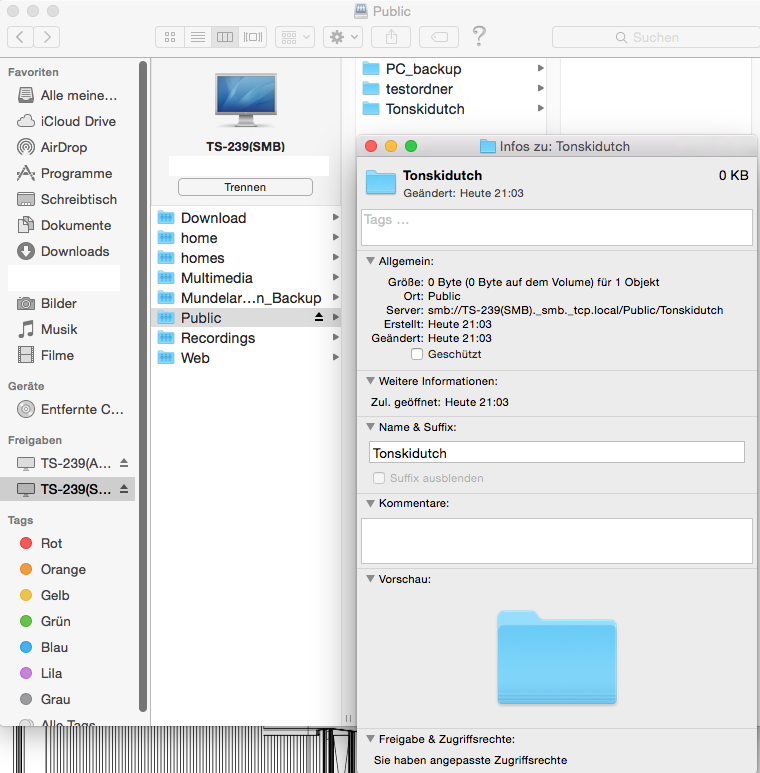

QNAP NAS thuis is nieuwe user tonskidutch tbv aanmelding aan de iMac aangemaakt die groepslid is van de administratoren en toegang heeft met read write op de drie hoofdmappen.

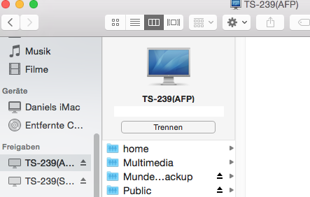

Met het bonjour Protokoll ingeschakeld op de QNAP NAS zie ik die mappen ook en kan met naam en paswoord verbinden
Op de SMB mount kan ik alles zien, maar totaal niet schrijven
Op de AFP mount kan ik alles...
vanwaar dat verschil?

op de eerste 2 kan ik niet schrijven, hoe dan ook vanaf de iMac
op Bureau_backup heb ik schrijfrechten, maar enkel via AFP en niet via Samba
ondanks dat ik de workgroup heb aangepast aan die van de NAS

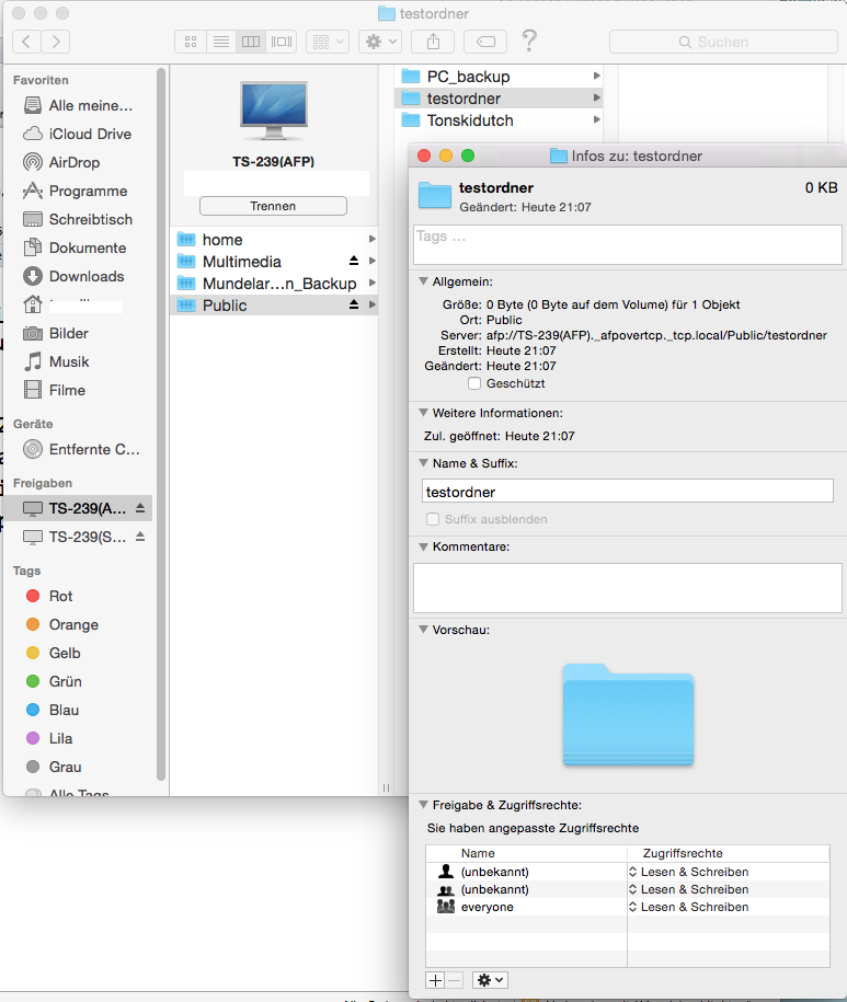

Kan je in de submappen van die shares schrijven?
Edit: ik zie in je laatste antwoord dat je dat niet kan.
Je had die geschreven terwijl ik mijn bericht aan het typen was

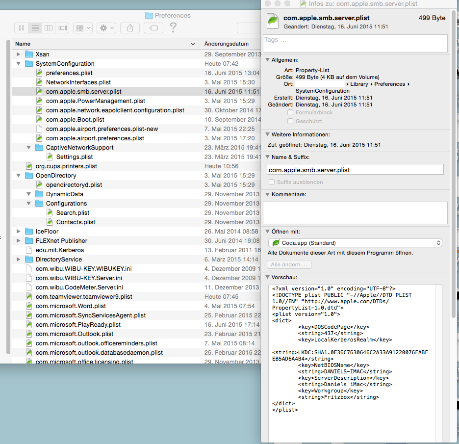

Met onderstaan commando in de terminal geef je toestemming aan adminstrators tot alle volumes en gedeelde mappen over samba
sudo defaults write /Library/Preferences/SystemConfiguration/com.apple.smb.server VirtualAdminShares -bool YES
Om de rechten te beperken:
sudo defaults write /Library/Preferences/SystemConfiguration/com.apple.smb.server VirtualAdminShares -bool NO
Ik weet niet of het commando nog werkt het werd oorspronkelijk in OSX Lion gebruikt.

dat is toch iets anders geworruh,
op de OS 10.10.3 yosemite

het lijkt er echter wel op dat een nieuwe map aanmaken op de QNAP en dus schrijven wel via samba mag
vreemde bedoeling
vooral omdat dit in het bureau net andersom is met die afp en smb

Dat is inderdaad eigenaardig.

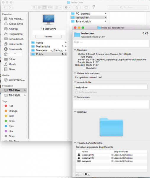

Als je die map aanmaakt kan je er dan effectief ook iets naar uploaden?
iMac 27" macOS Sierra
iPhone 5s iOS 10
ik had voorheen zelfs de sysop aan de lijn
Die gaf me ook nog wat tips, waarna het helemaal vreemd begon te worden :sick:
test kopieer bestanden / files naar de NAS
de ene file wel de andere file niet ( let wel; gewoon files van mijn bureaublad / desktop )
opende ik na de test die ene file die niet wilde kopieren nog eens met het programma en sla opnieuw op dan kopieert ie plots wel op die nieuw aangemaakte map...
kompleet onoverzichtelijk ondoorzichtig en ik zie niet hoe dat op te lossen...
alsof er een heel rare kronkel in de eigendomsrechten zit
is het soms toch iets met Unix and Locking (share and global) Uplocks Nolock
:blink:

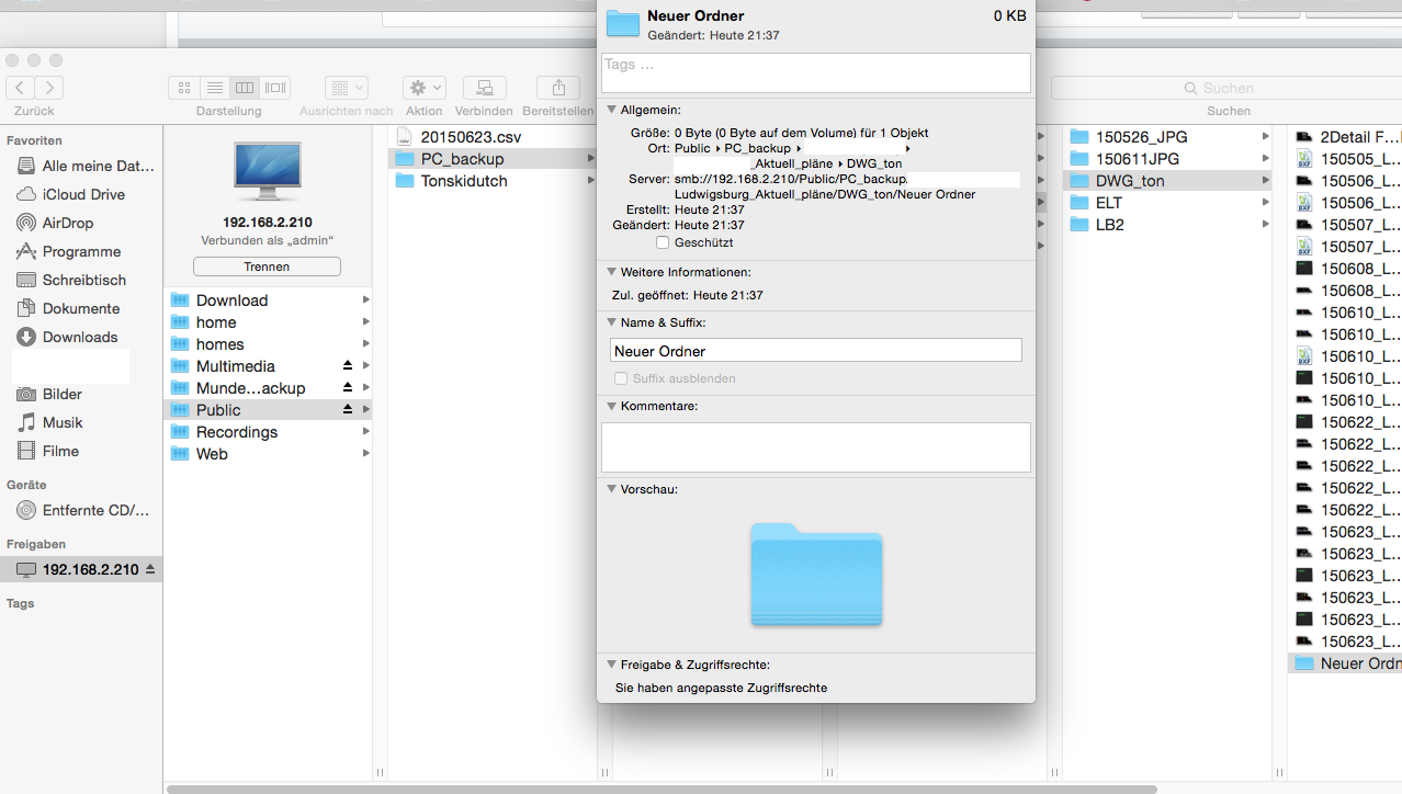

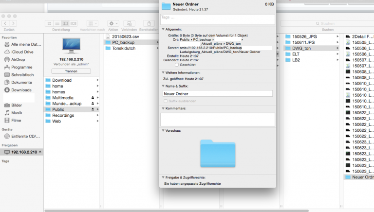

oke,
wat ik nu gedaan heb is, de gebruiker der uit gegooid (van NAS)
alle verbindingen stoppen
via finder een server verbinden maar nu met de admin account, zie daar het werkt
schrijven en lezen wissen en nieuwe aanmaken...
dan is er met de eigendomsrechten iets mis of de mapaggregatie
ik zoek zeer zeker door
